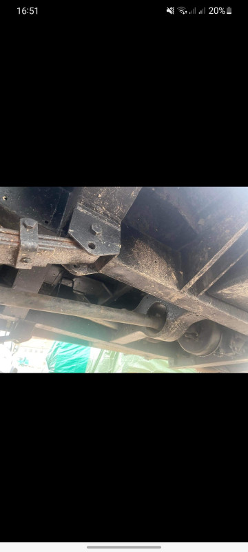

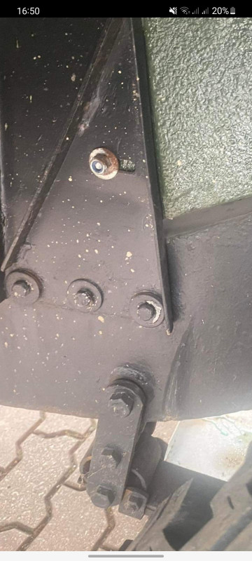

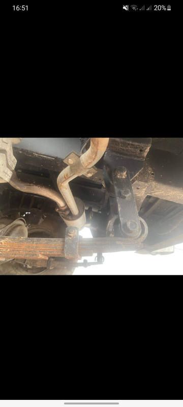

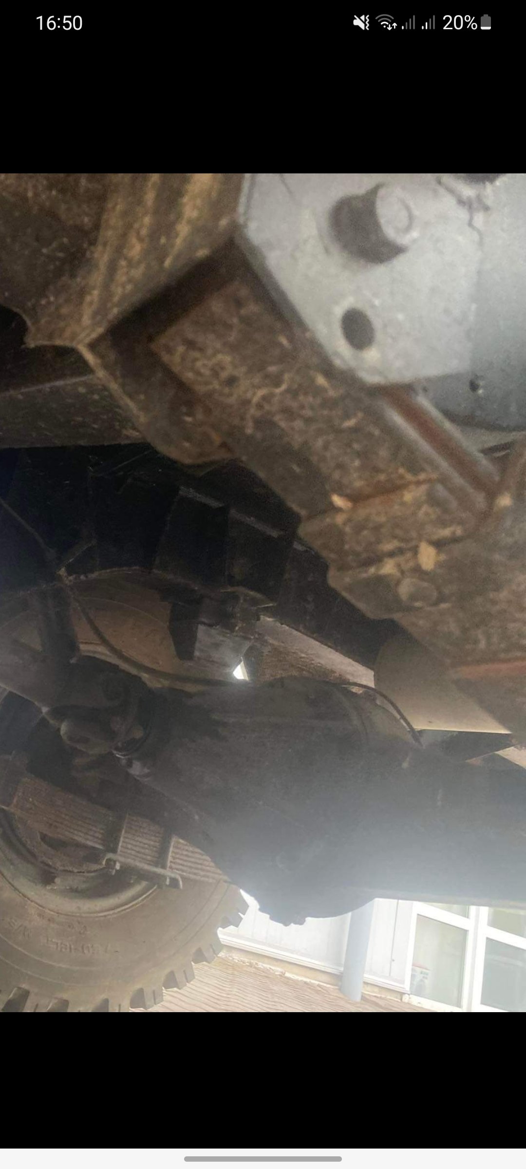

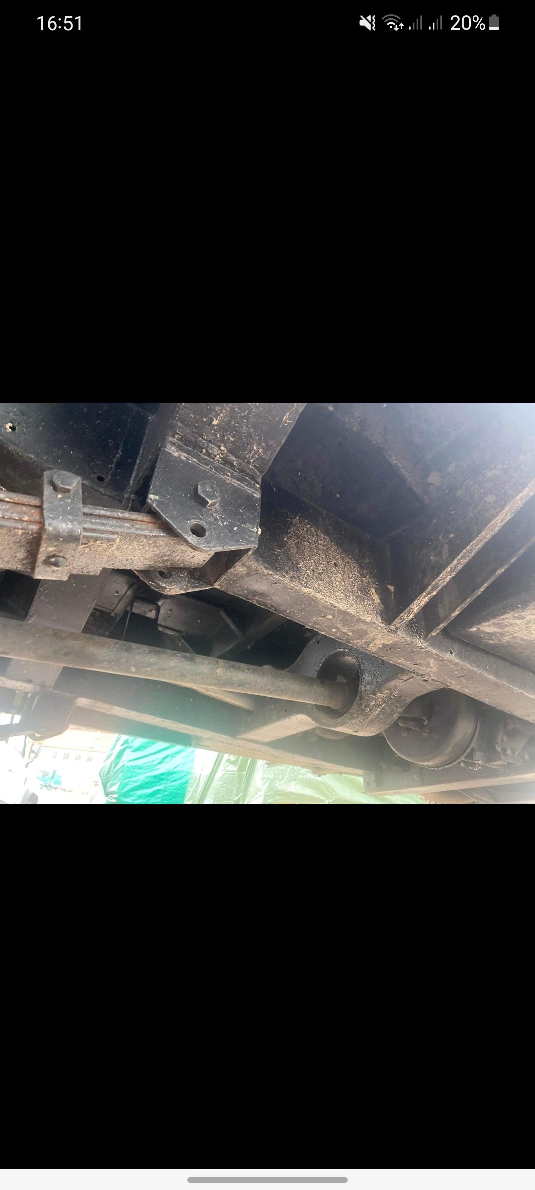

Ta vojenská verze 3/4 ton je právě na rozměr 9-16 nachystaná, má jinej rám než standartní série. Navíc je možné zvednout auto o dva palce, disky jsou deepdish.tomáš štěpnička píše: 16 úno 2022 13:20 mě není jasný jak může 9-16 vycházet při propružení a třeba rejdu aby to někde nedrhlo
The chassis is "mil spec": same as the 1-ton, reinforcement under the spring arches, double set of holes to rise the leaf strings by 2 inches and allow the 9.00x16 tyres to be fitted. AQlso the 2nd crossmember has a notch to allow the extra movement of the front propshaft or the possibility to fit the 6 cyl engine. Military deep detachable wheels.

Viz níže, ona tato verze na devítkách běžně jezdila, byla na to nachystaná již z výroby. Samozřejmě to raketa nebudeHanys_a_Kaca píše: 16 úno 2022 13:02 Já bych volil ty myšelýny xl nebo xzl nebo jak se ruzně značí. Je to takové napůl retro napul současnost a rozměrově bych teda s 9x16 byl spíš opatrný a držel se 7,5x16 nevím jak přesně s tou přemotorovanou bestií hodláš dovádět, ale abys nebyl zklamamnej naž se ty devítky dají do pohybu...

jak se zvedá o 2" ???Dokusan píše: 16 úno 2022 13:29Ta vojenská verze 3/4 ton je právě na rozměr 9-16 nachystaná, má jinej rám než standartní série. Navíc je možné zvednout auto o dva palce, disky jsou deepdish.tomáš štěpnička píše: 16 úno 2022 13:20 mě není jasný jak může 9-16 vycházet při propružení a třeba rejdu aby to někde nedrhlo
Convoy light, FV spec headlamps and 6 way light switch, Front and rear military bumpers with lifting points, Nato hitch, Nato socket and Warner socket.
Re: Series IIA, Rover 9, 1964 ex MoD 3/4 ton LHD
tomáš štěpnička píše: 16 úno 2022 14:59Nemám to auto sebe , a ani tomu nerozumím, ale údajně je to tak nachystané.Dokusan píše: 16 úno 2022 13:29
Jsou tam nachystané jiné otvory pro zvednutí per.

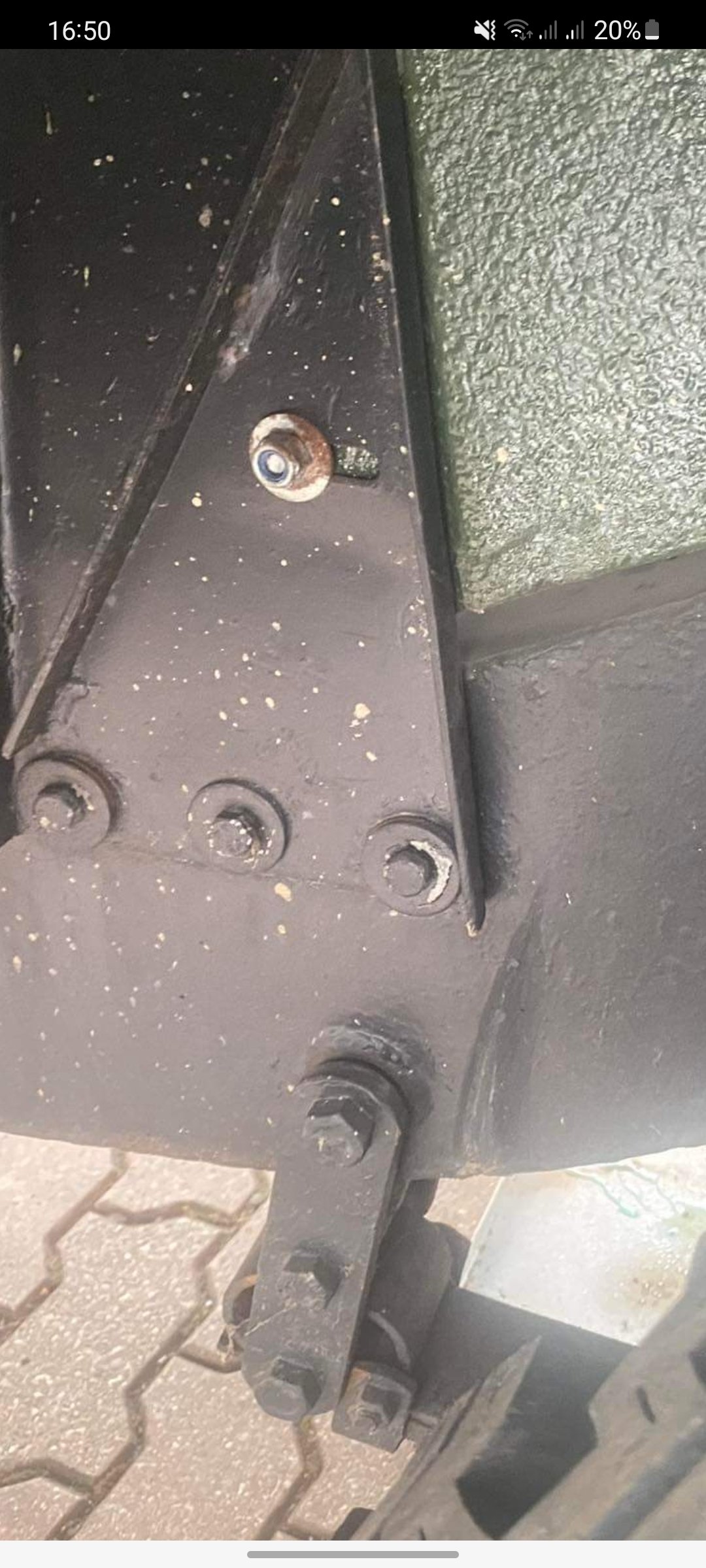

Tak to na mé není,to asi jen 109?
To není normálně ani na 109, pokud se nepletu, mají to jen military verze, 3/4 ton a pak 1 ton.

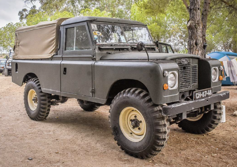

ja tu 109 na origo armádním podvozku mám (1ton) a nějak extra bych se nebál, že bys tam ty devítky nedostal, ale pokud nemáš nějak zázračně přidáno na výkonu, tak myslím že spokojený nebudeš. Nevím co máš obutého teď. Osobně bych kola řešil spíš nakonec až budeš s autem trochu seznámenej. Mužu ti pujčit sadu 7,5x16 a podobné rozměrově do výšky 235/85/16. Nic většího tu nemám. Armáda německá v sedmdesátých letech si myslím nejčastěji nazovala taky 7,5x16.
Díky, aktuálně tam mám 7,5x16. Ještě uvidím. Výkon zvýšený nemám a nějak extra často s tím jezdit nebudu. Bude to spíš takové kochaci auto s občasnou vyjizdkou kolem chalupyHanys_a_Kaca píše: 16 úno 2022 19:45 ja tu 109 na origo armádním podvozku mám (1ton) a nějak extra bych se nebál, že bys tam ty devítky nedostal, ale pokud nemáš nějak zázračně přidáno na výkonu, tak myslím že spokojený nebudeš. Nevím co máš obutého teď. Osobně bych kola řešil spíš nakonec až budeš s autem trochu seznámenej. Mužu ti pujčit sadu 7,5x16 a podobné rozměrově do výšky 235/85/16. Nic většího tu nemám. Armáda německá v sedmdesátých letech si myslím nejčastěji nazovala taky 7,5x16.
