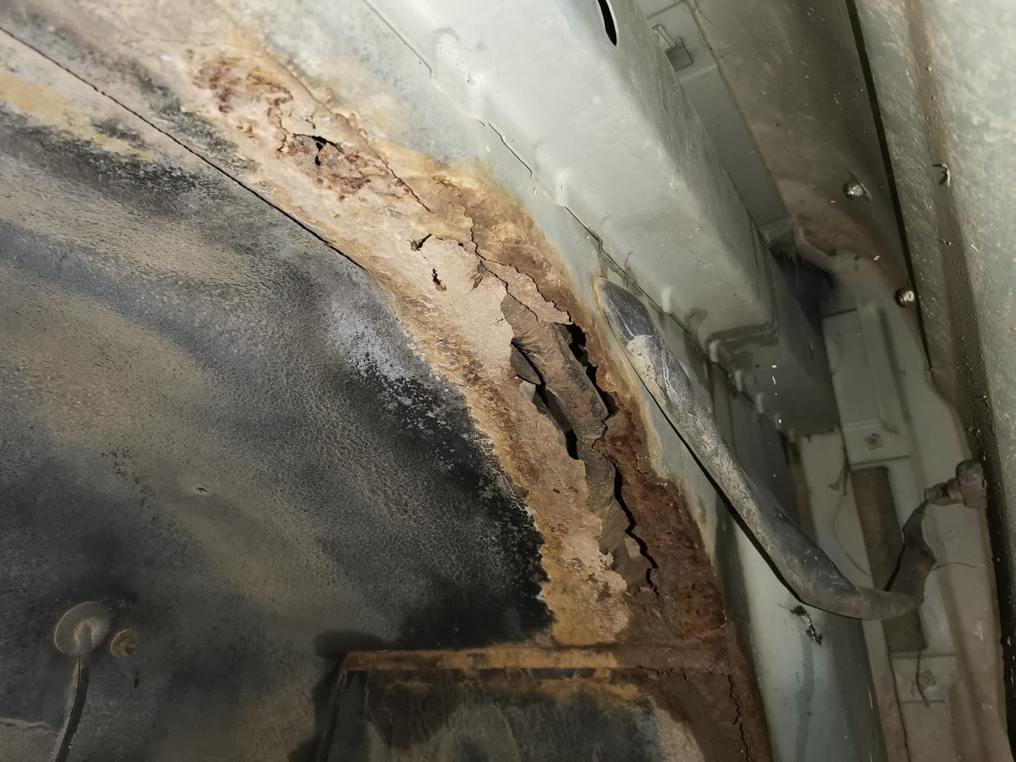

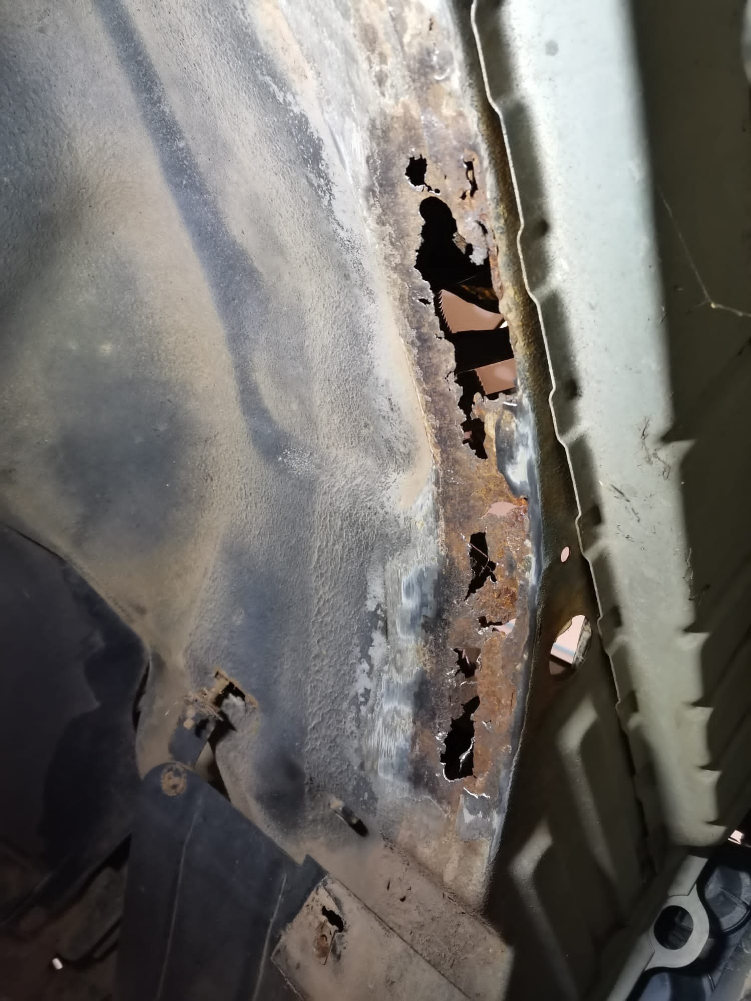

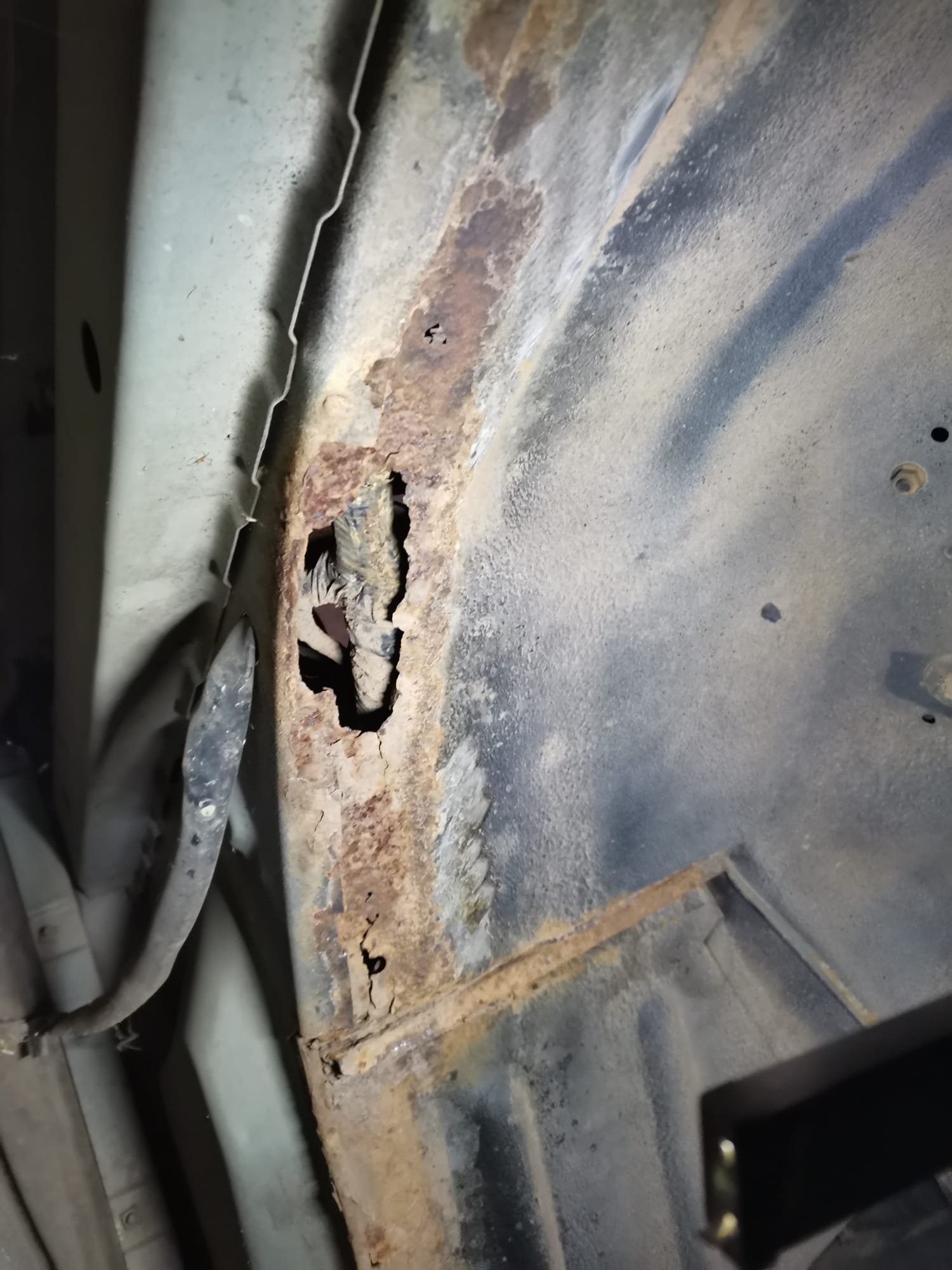

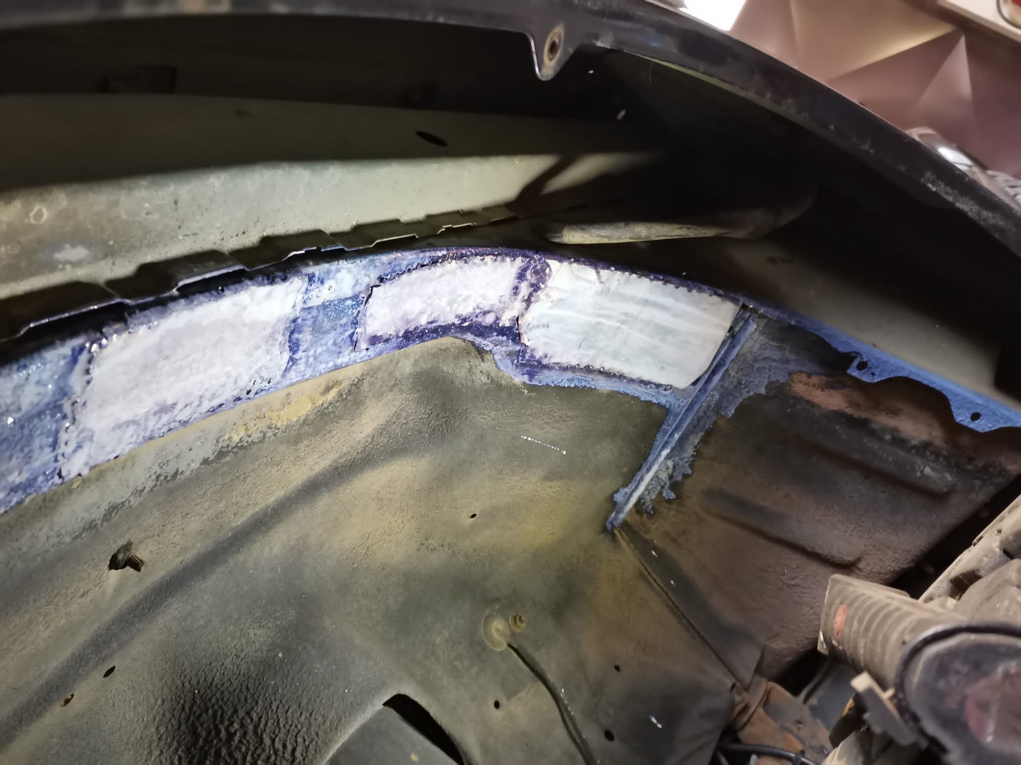

Nejhorší to bylo nad pravým předním. Jo a ještě tohle 😇:
Příspěvky: 15390
Re: Zkurveny lendrouvry :-(
#1365 Příspěvek od MadTom » 24 dub 2022 09:05
Vždyť to bylo jenom rezavý.... :hmm: Ale pěkně rezavý. :mrgreen:

#1366 Příspěvek od fugín » 24 dub 2022 09:09
MadTom píše: 24 dub 2022 09:05 Vždyť to bylo jenom rezavý.... :hmm: Ale pěkně rezavý. :mrgreen:
Brodíš a bahníš = vaříš 🤣. To ty nešťastný plastový kryty v podbězích :mrgreen:
Příspěvky: 15390
#1367 Příspěvek od MadTom » 24 dub 2022 09:47
To jako, že bych je také sundal... No zatím asi odolám.

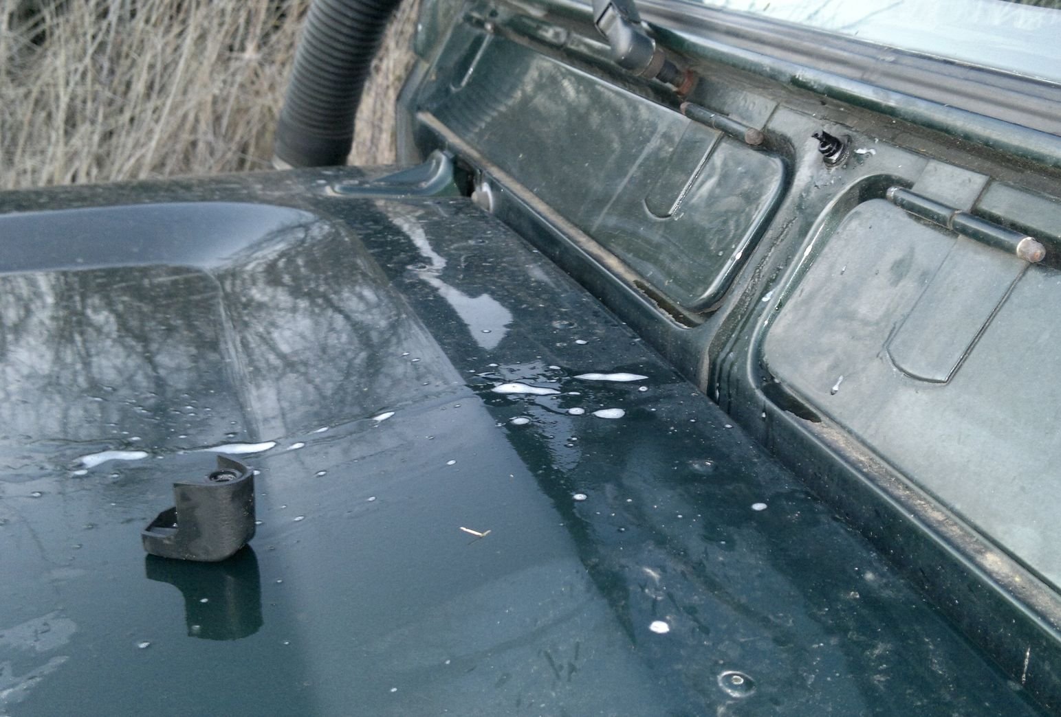

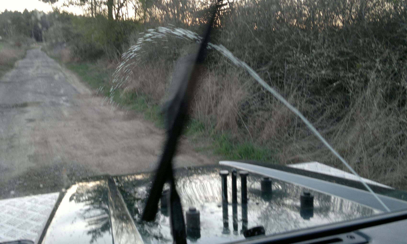

Tak jsem po dlouhé odstávce vyzkoušel stěrače - ty se tvářily, že se ani nerozjedou. A pak pustím ostřikovače a nechápavě koukám, že sklo je suché a kapota mokrá :grin:
Ostřikovadlo se katapultovalo
Nevíte, je to tam jen nastrčené nebo se to ulomilo ? Přijde mi, že hrany jsou čisté, bez lomu. Ale nasadit to tak, aby to drželo se mi nepovedlo. A jenom na tom o-kroužko to asi nedrží.

#1372 Příspěvek od Adam P. » 27 dub 2022 21:49
tak to je dobré :rofl jaký kosár! :rofl bohužel je to nejspíš ulomené. ale land jirka mně říkal, že když si šikovný, tak se to dá vymontovat i bez demontáže palubky. prý nějak přes popelník, mělo by to tam být zevnitř chycené matičkou... čeká mně to co nevidět taky :nech

Není to ostřikovač světel? [emoji1787]

#1374 Příspěvek od Tazik1992 » 27 dub 2022 22:44
Adam P. píše: 27 dub 2022 21:49 tak to je dobré :rofl jaký kosár! :rofl bohužel je to nejspíš ulomené. ale land jirka mně říkal, že když si šikovný, tak se to dá vymontovat i bez demontáže palubky. prý nějak přes popelník, mělo by to tam být zevnitř chycené matičkou... čeká mně to co nevidět taky :nech
A jéjé, z toho se klube další gynekologický zákrok :grin:
Rennie píše: 27 dub 2022 22:01 Není to ostřikovač světel? [emoji1787]
Jo, ale případně zadních toho přede mnou. Možná by i nějaký citlivý jedinec mohl nabýt dojmu, že mu chčiju zákeřně na okno :grin: Ale někde na přechodu by s tím mohla být docela sranda :mrgreen:
No, zkusím to napřed přilepit.

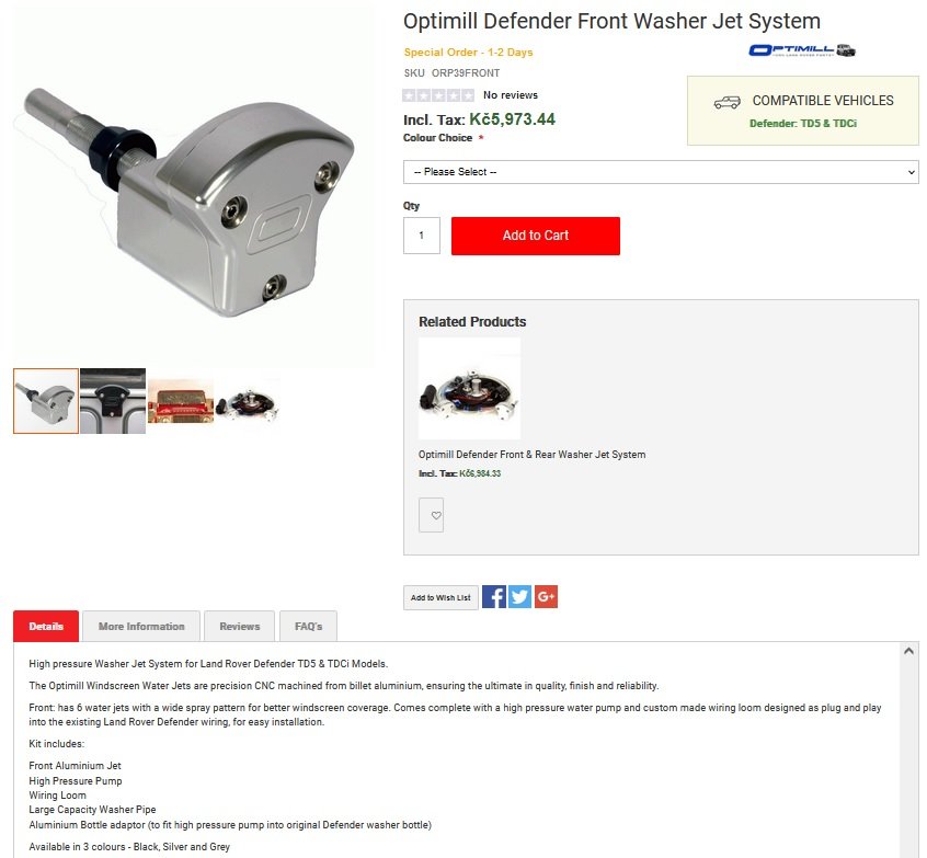

Bláhově sem si myslel, že bych to kdyžtak rovnou nahradil vícetryskovou vychytávkou od Optimilu, ale cenovka mě vrátila zpátky na zem.

to vypadá dobře, ale ta cena je asi proto, že to je i s pumpou a vším, kompletka. možná by se dala sehnat jen ta tryska :wait
já to mám v plánu řešit, sice mně to funguje, ale tak nějak po defenderovsku, čili jak se tomu kdy chce a i když se tomu občas chce, tak je to furt na prd :) takže jsem se díval všude možně a našel jsem nějaká řešení, kdy místo trysky dáš T kus a hadičky od toho tahneš až na ramínko stěrače, kde je uchycená nějaká dvoj až čtyř tryska. to mně taky nepřišlo špatné a v číně se to dalo sehnat za rozumný peníz. mám to ale uložené na jiném komplu, tak ti to teď nemám jak poslat :/

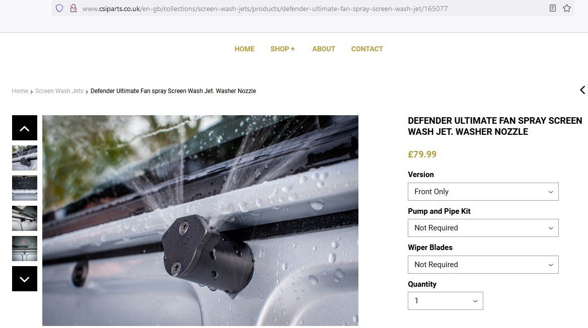

Ale tady je třeba obdobné řešení jiného výrobce, to dělá spíš takovou mlhu. Ty už mají možnost výběru a cena samotného rozprašovače je "lidovější" :grin: Asi zkusím nějakou "samovýrobu".
