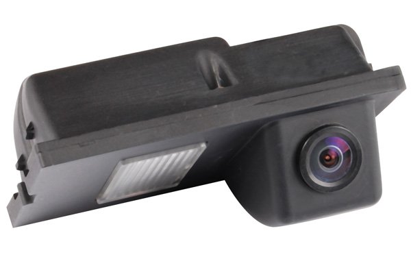

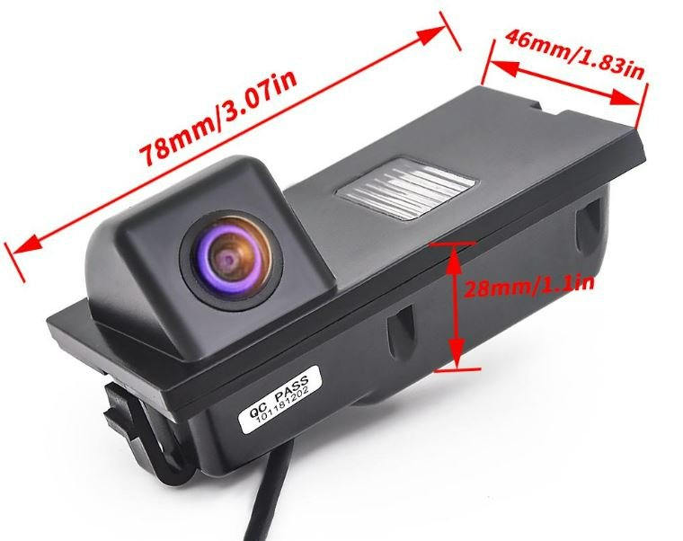

tiež len hľadám niečo vhodné a nechcel som najlacnejšie SENCOR a pod tak som pozeral nejakú strednú triedu.
Bol by som rád ak by niekto poradil niečo vyskúšané. (navádzacie pruhy by boli fajn) (niekto skúsenosť náhodou so značkou MACROM?)
Prípadne kam ste na DI dali cúvaciu kameru? (Ani neviem či sa dáva z vnútra za sklo alebo von?)
Niečo takéto do osvetlenia ŠPZ neriešil náhodou niekto (to je super bez zásahu :chuckle )

Vopred ďakujem za rady!
