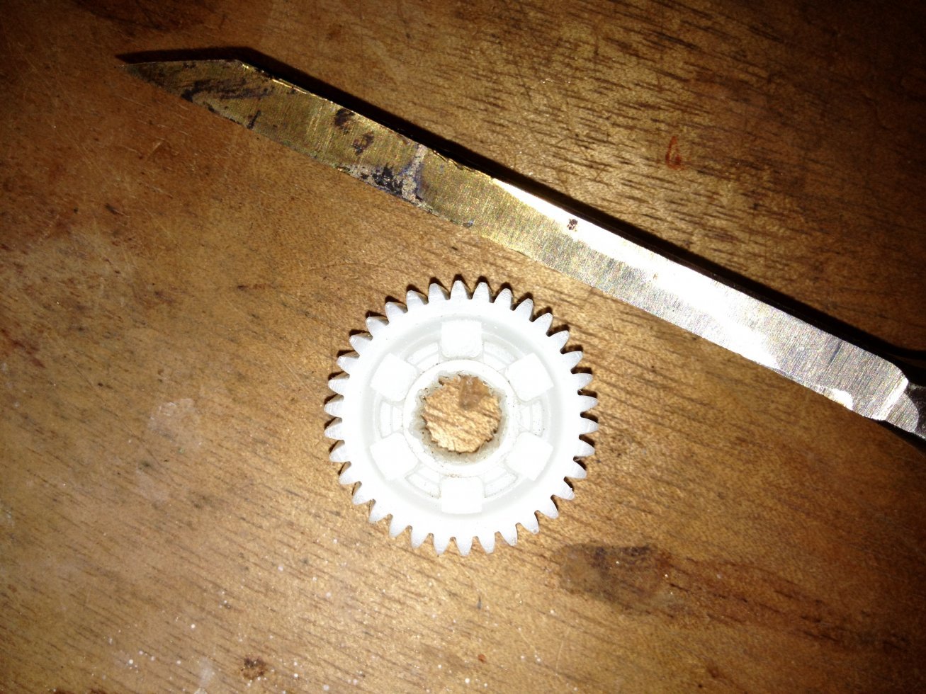

Da sa to vypnut diagnostikou ,ale mam taky tichy dojem ze mas vadny motor posuvu hore dole.Mal som tento isty problem.Nakoniec som to rozobral zlisoval som plastove koliesko dole (presmykovalo) osku som zdrsnil a preistotu aj zlepil koliesko pri nalisovani a mam chvalabohu klud.
Skus dat do polohy na doraz na kolena ci zastane alebo pri doraze este vrci motorcek.

Vadny motorcek.(presmykuje sukolie a nevie kde ma doraz.)tym padom nevie kde je a stale chce sklapat
