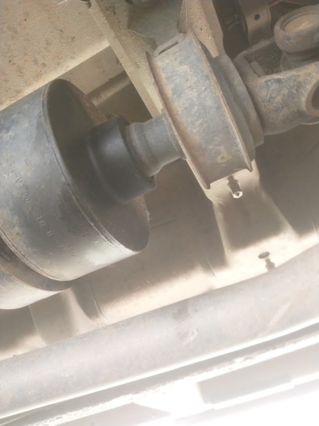

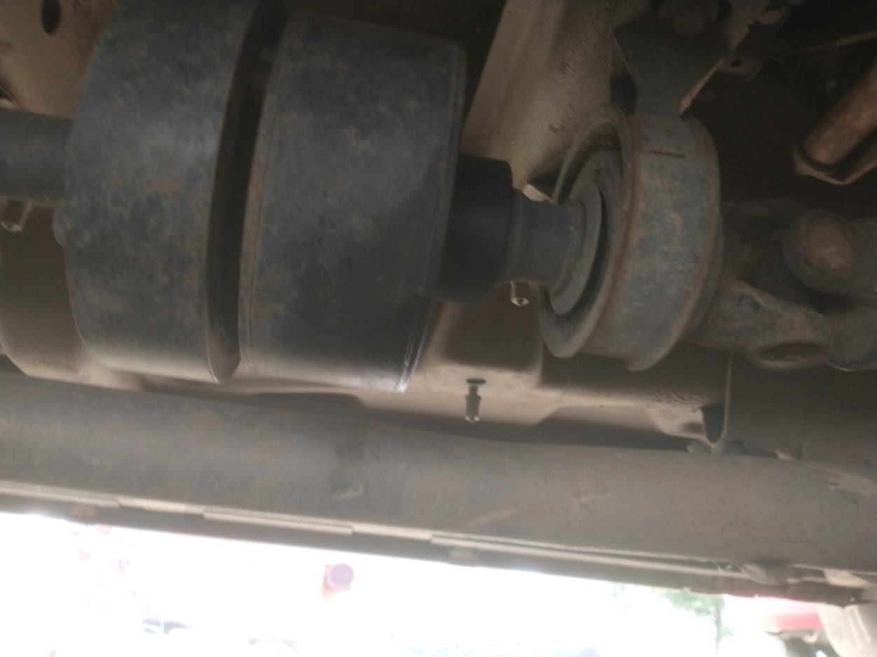

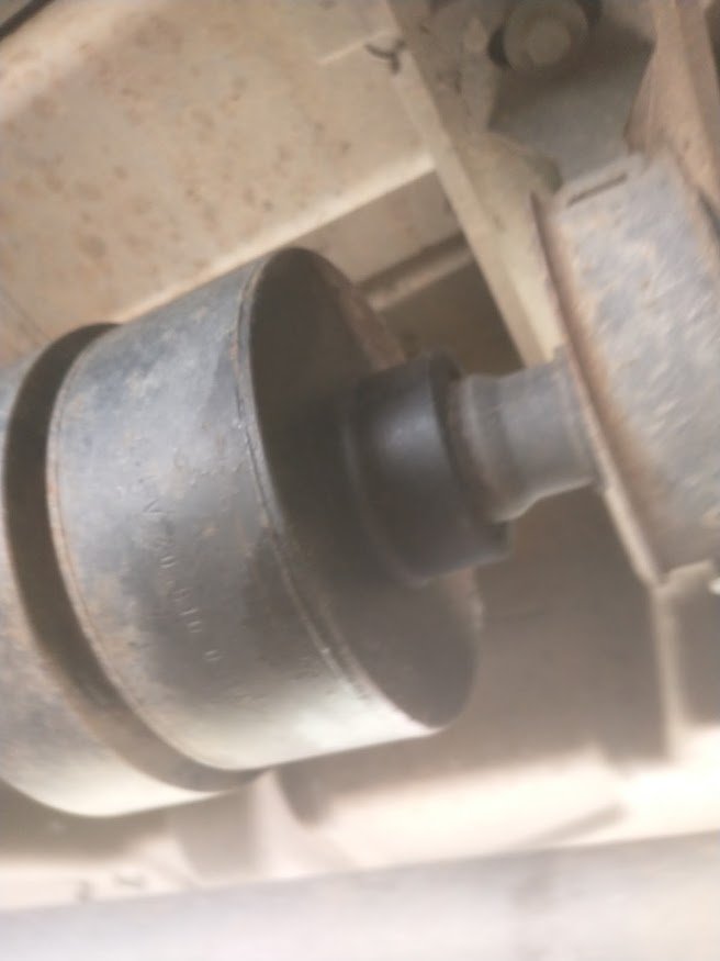

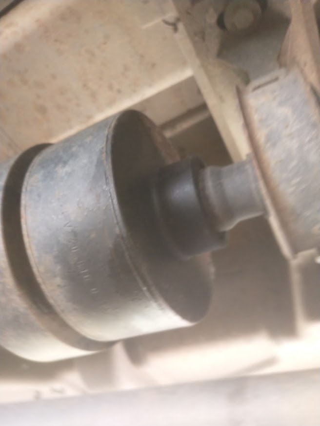

Zdravíčko, mám takovej dotaz. Začalo mi něco mlátit dole (po asi půl roce jsem jel s Rovererisem, do pískovny pro písek) - uložení kardanu je na kaši, tak tam bouchá o ten kovovej kruh. Pravděpodobně zatuhly ložiska nebo křížky, to pořeším bez problému (uložení už sem měnil za deset let co auto mám dvakrát a křížky jednou myslim), ale viscospojka se mi zdá nějaká čudná, jako kdyby vytekla? Je to možný? Ptám se, páč když už to budu mít dole kvůli kontrole křížků a výměně uložení kardanu/visco, jestli mám rovnou řešit i repas visco. Poslední repas visco byl 2018 (p. Pešl), od té doby najeto cca 30 tis. km (poslední dva roky najeto nula nula nic, páč dělám z domu atd.). Díky.
Edit: ještě teda dodám, že naposled před tím půl rokem sem s tím jel za dědinu podívat se na jmelí před Vánocama a cestou zpátky mě to vyhodilo z polňačky na mez (tak 15cm sněhu) a hrabal sem se asi 50m podél té polňačky zpátky z meze nahoru přední kola plnej rejd a prakticky auto sunul dopředu zadek, tak jestli jsem ji tímto jedním "testem" odrovnal, tak potěš koště, páč to nic nevydrží.
Edit 2: s lehkým odporem se dá kardankama potočit proti sobě sem a tam, co vůle v IRD a diferáku dovolí

Keby bola vytiekla mal by si od oleja aj podlahu od spodu ale je to možné mbe sa to stalo že vytlacilo z nej olej
