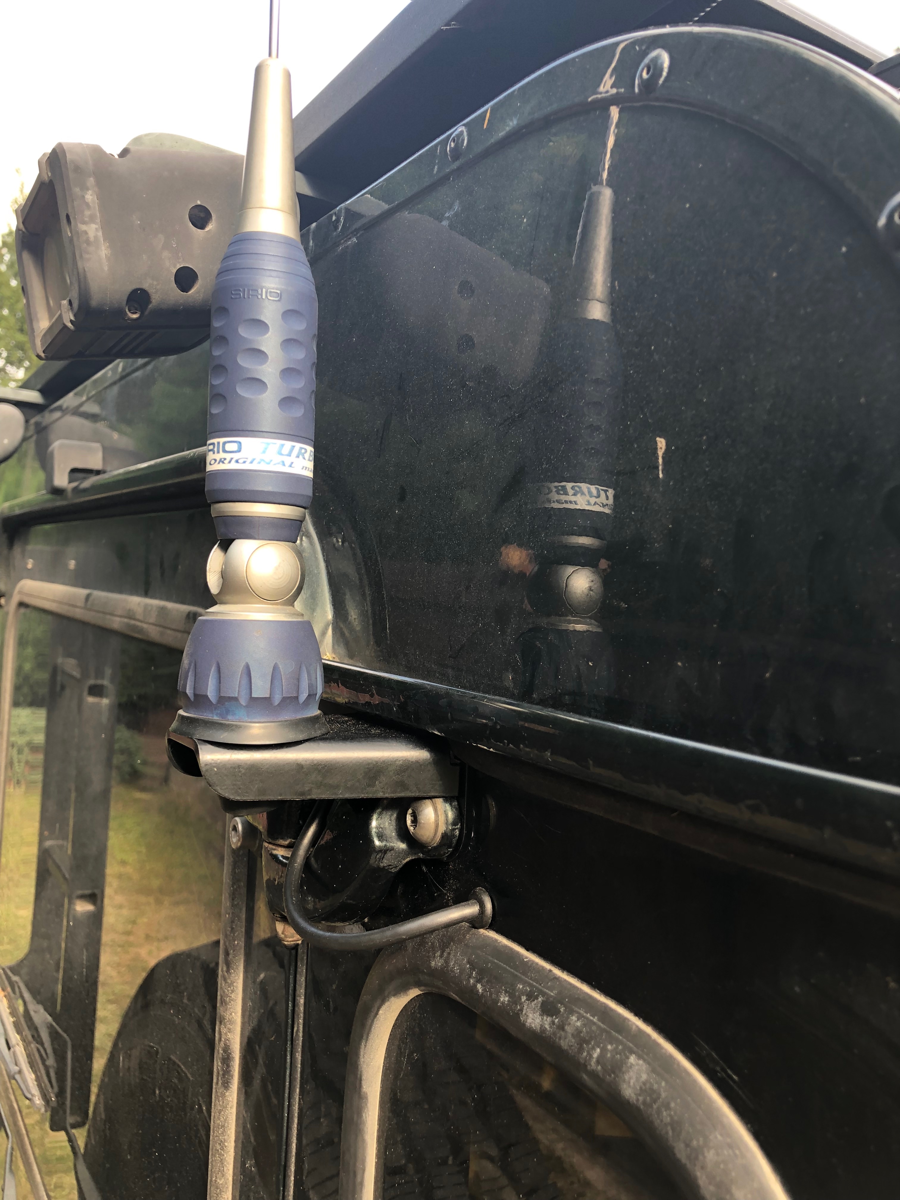

Takhle jsem to myslel.kaligula píše: 08 srp 2022 18:42 ja mam takhle a neni problem, CB mam albrecht mini, koax jr tazeny vnitrkem od palubky po A sloupku pod strechu a vnitrkem pod strechou dozadu k antene

Tak instalace dozadu bude první pocin, dokonce ani nemusím sloupkem do palubovky, vysílačku mám pod stropem. Tak uvidime nakolik to pomůže a pak budu postupovat dal. Kabely a konektory už jsem objednalkaligula píše: 08 srp 2022 18:42 ja mam takhle a neni problem, CB mam albrecht mini, koax jr tazeny vnitrkem od palubky po A sloupku pod strechu a vnitrkem pod strechou dozadu k antene

musel jaem zatlacit slzu kdyz jsem sundaval barvu az na plech pod drzakem
Re: Funkční řešení vysílačky do defendera
ja si objednal držák pod panty, abych nemusel vrtat, tak to očistím zevnitř a proklemuji.kaligula píše: 08 srp 2022 20:48 musel jaem zatlacit slzu kdyz jsem sundaval barvu az na plech pod drzakem

Já bych tam tu barvu sundal. Jak uz jsem psal, pro funkci antény je to uzemňení zásadní. Zkusil jsem tam i držák do žlábku, ale mechanicky to nepřežil.

tak antena přesunuta dozadu, lak oškrábán, stejně tak držák. Ještě se podívám po nějakém jiném modelu vysílačky a snad už to bude fungovat
