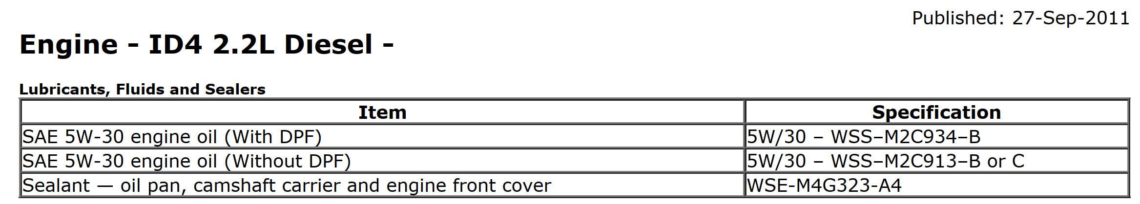

asi tunning :grin: Podle roku, ale asi myslí 2,2 Pumu. A nedej bože s DPFkem.
