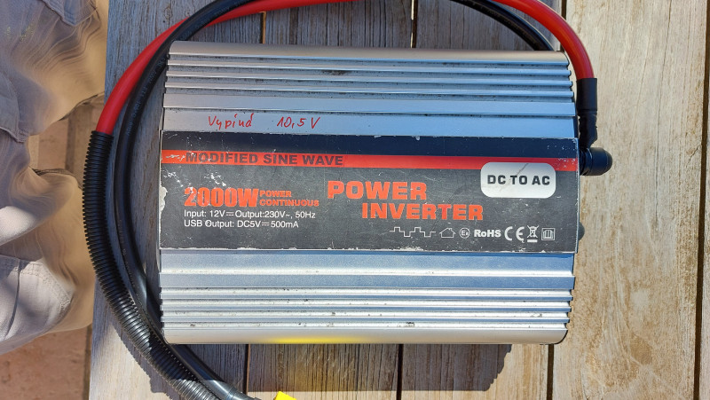

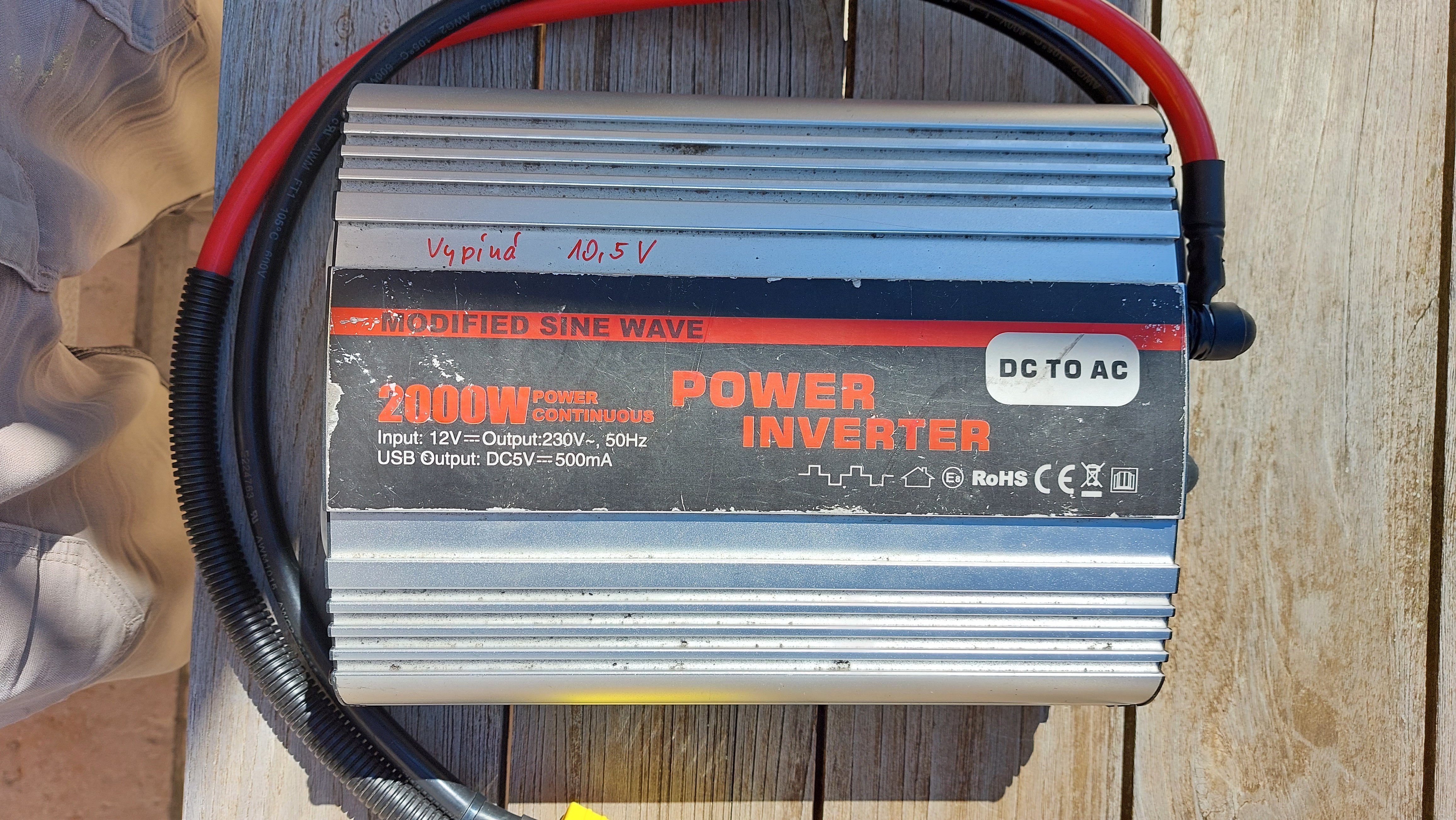

Poptávám opravu 2000w měniče napětí (modifikovaná sinusovka), popřípadě typ na nějaký servis.
Popis závady: po zapnutí nezatížené vyrazí všech 8ks 30A pojistek, po zevrubné kontrole a výměně pojistek to vyrazilo znova. Měnič prakticky nebyl používanej, takže stav nového a do této chvíle OK.

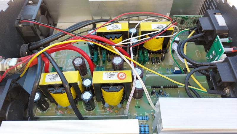

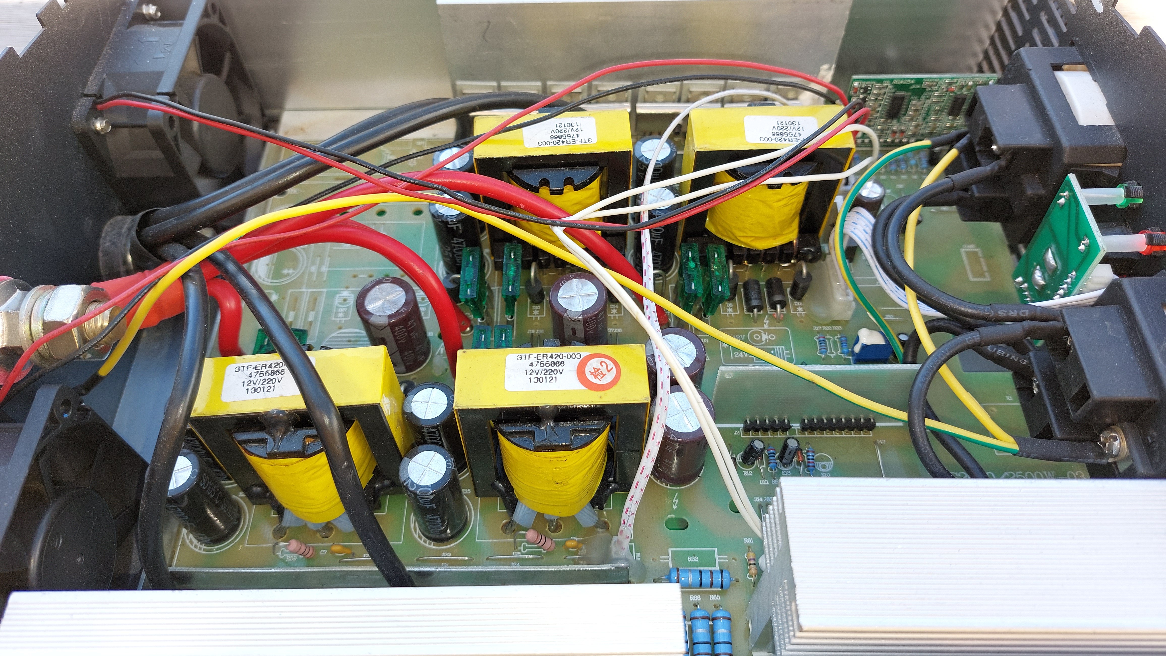

No, když jsi se dostal na pojistky, tak to muselo být otevřené. Neudělal si nějaké fotky. Popř. zkus kdyžtak udělat pár fotek vnitřku a hlavně ty "černé placičky s třemi vývody" na chladičích.
Jde o to, aby cena proražených tranzistorů nepřesáhla cenu měniče. Nedošlo k přepólování při připojení ?

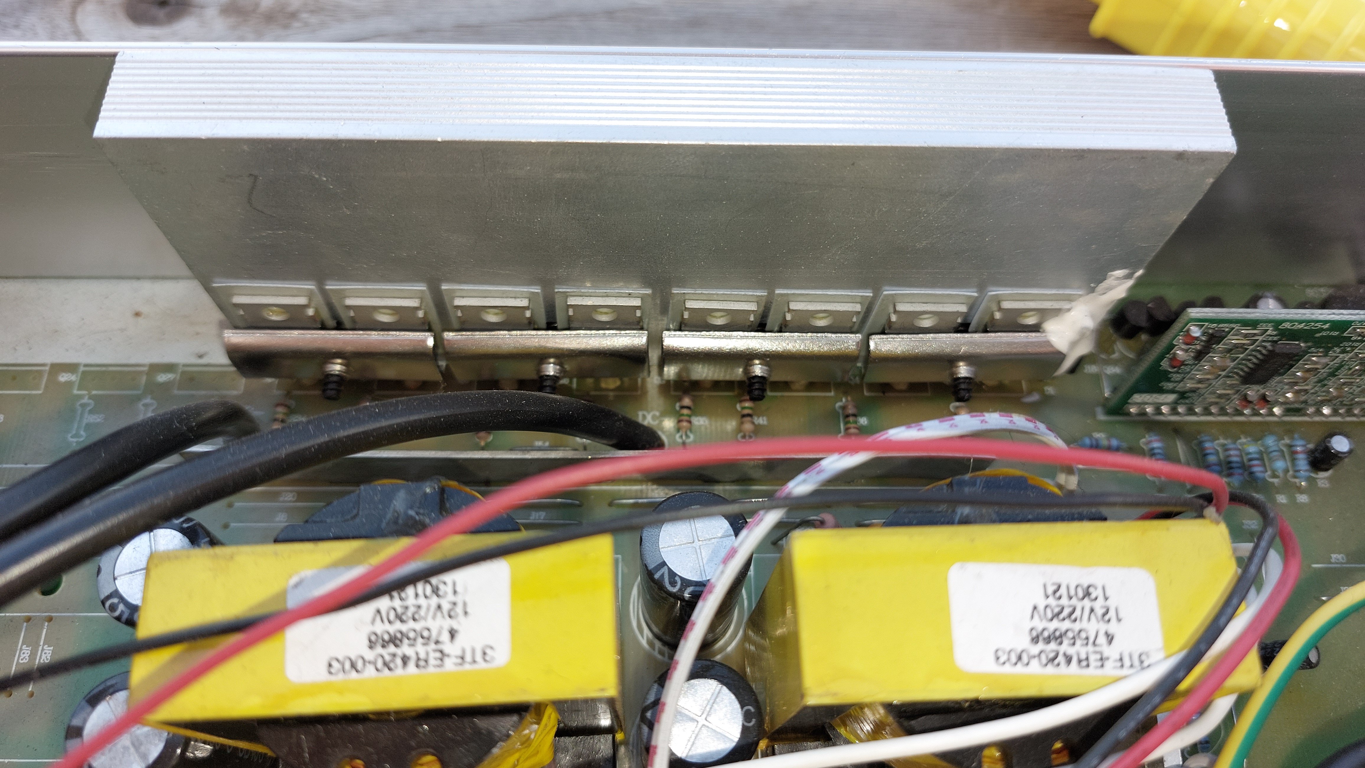

K přepólování nedošlo, je na konektor. Uvnitř nic nevidím že by bylo špatně. Kvalitu chlazení tranzistorů neumím posoudit, ale vypadají že nejsou přidělaný přes pastu. Žádnej není volnej.

Tady by to chtělo sundat přídržné plechy, co jsou vždy přes dva tranzistory (nebo diody) na chladiči a podívat se, co je na těch tranzistorech napsané za označení. Případně, jestli na některém není ten černý plast děravý, občas se to stane. Jak praví jeden hezký vtip: Elektronické součástky pracují uvnitř na bázi kouřových signálů, a jakmile kouř unikne ven, tak přestanou fungovat. :mrgreen:

Jestli se ti podaří, tak nejdřív sundej spodní kryt (pokud je sundavací), jestli na plošném spoji není něco opálené. Taky by to mohlo napovědět.

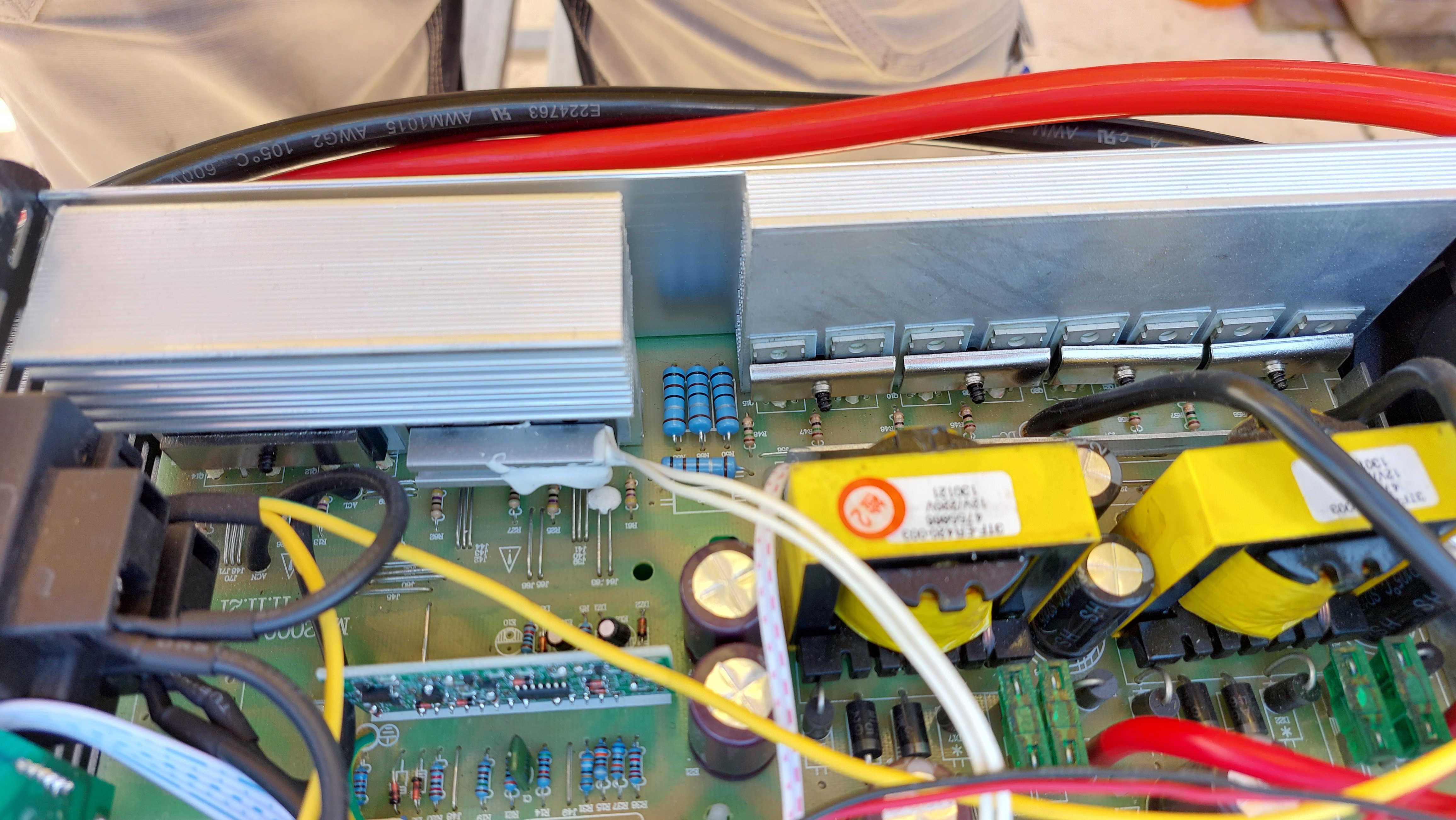

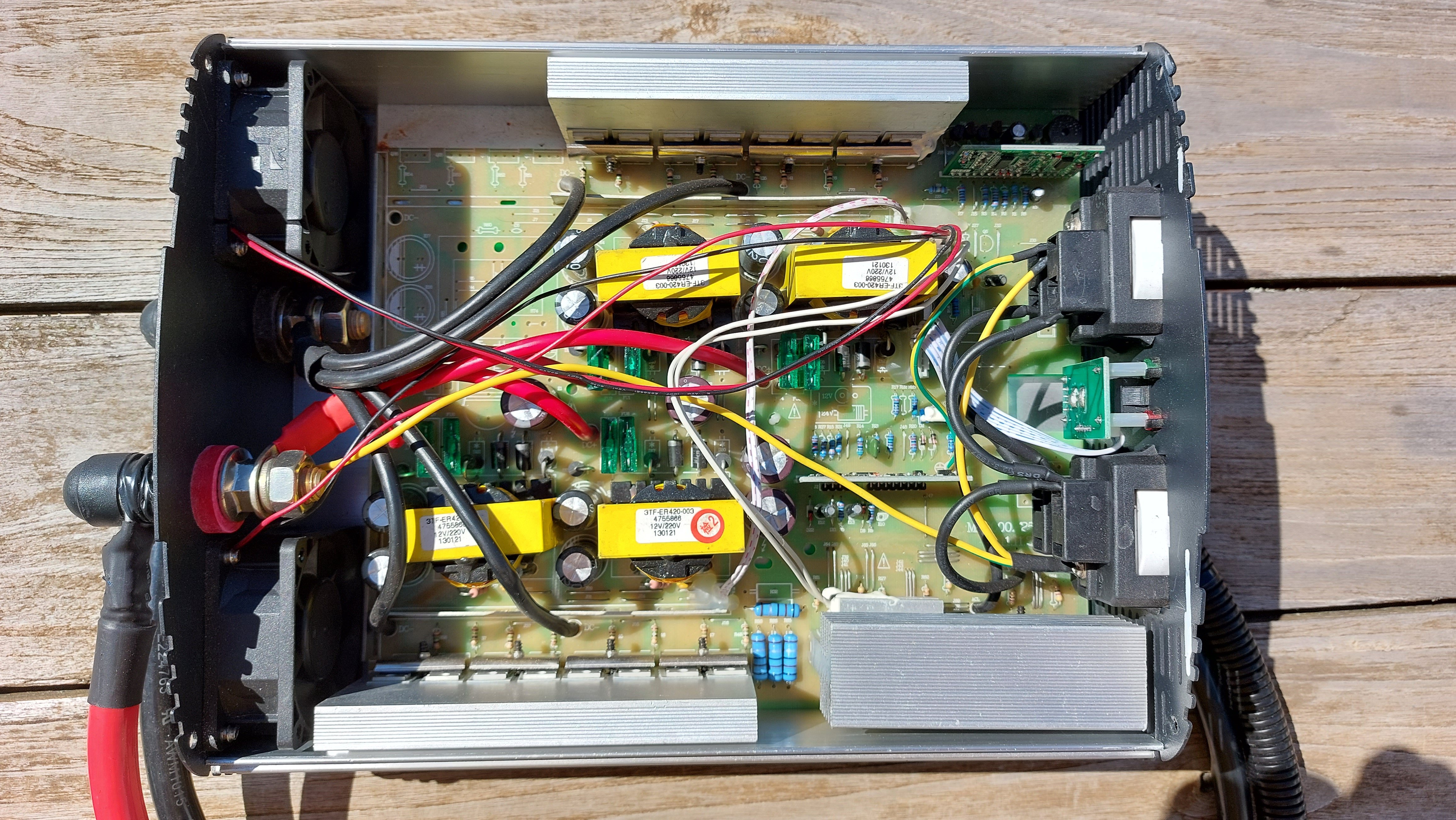

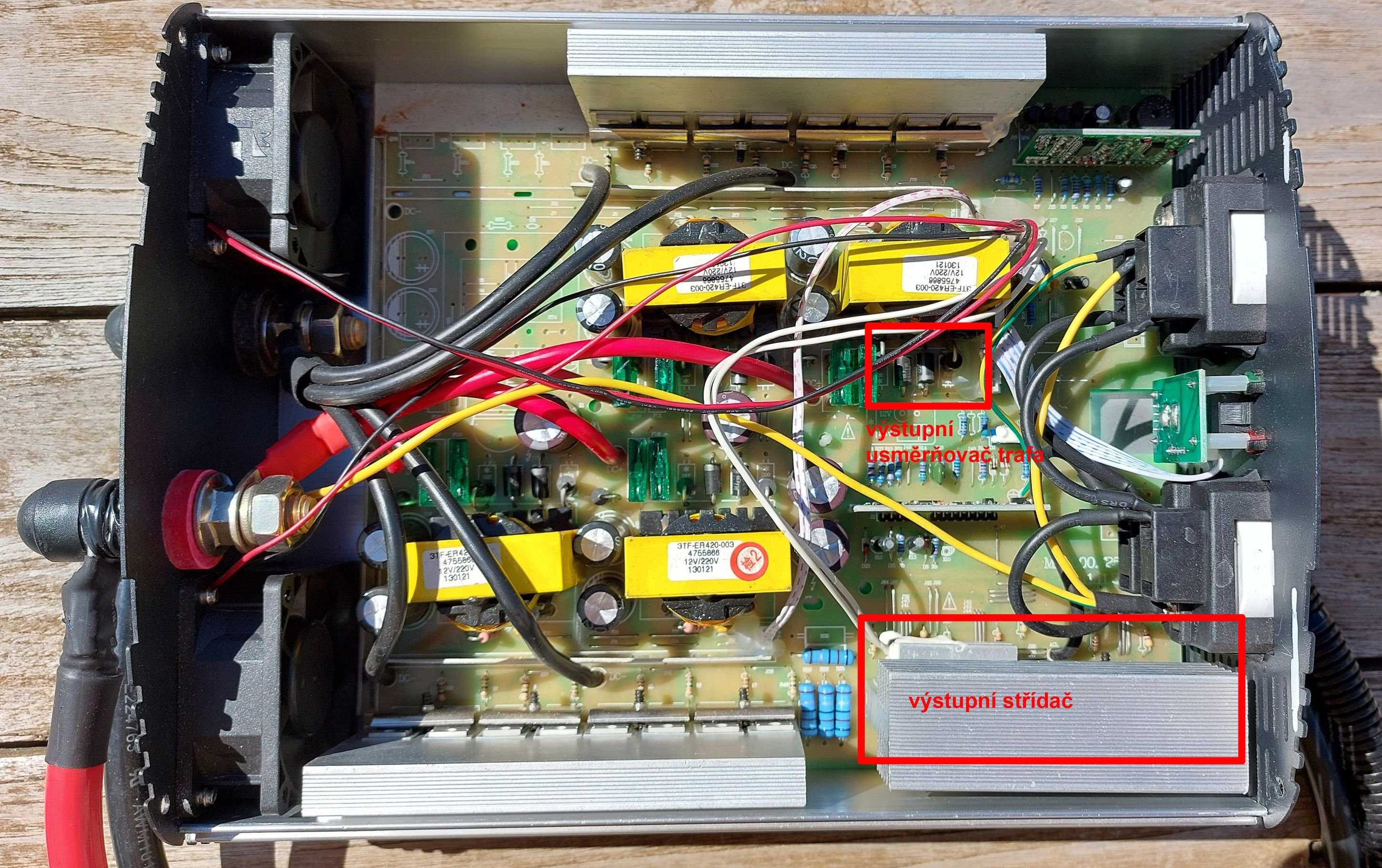

No, tak když vidím to uspořádání, tak je divné, že hoří všechny pojistky na vstupu. Jsou to čtyři nezávislé invertory pracující paralelně. To vypadá, že bude kraťas na výstupu. Třeba usměrňovač za trafem. Ten jeden diodový můstek tam vypadá podezřele, teda ten plošňák pod ním. Nebo odešel výstupní střídač. Teď už to může být klidně durch.
