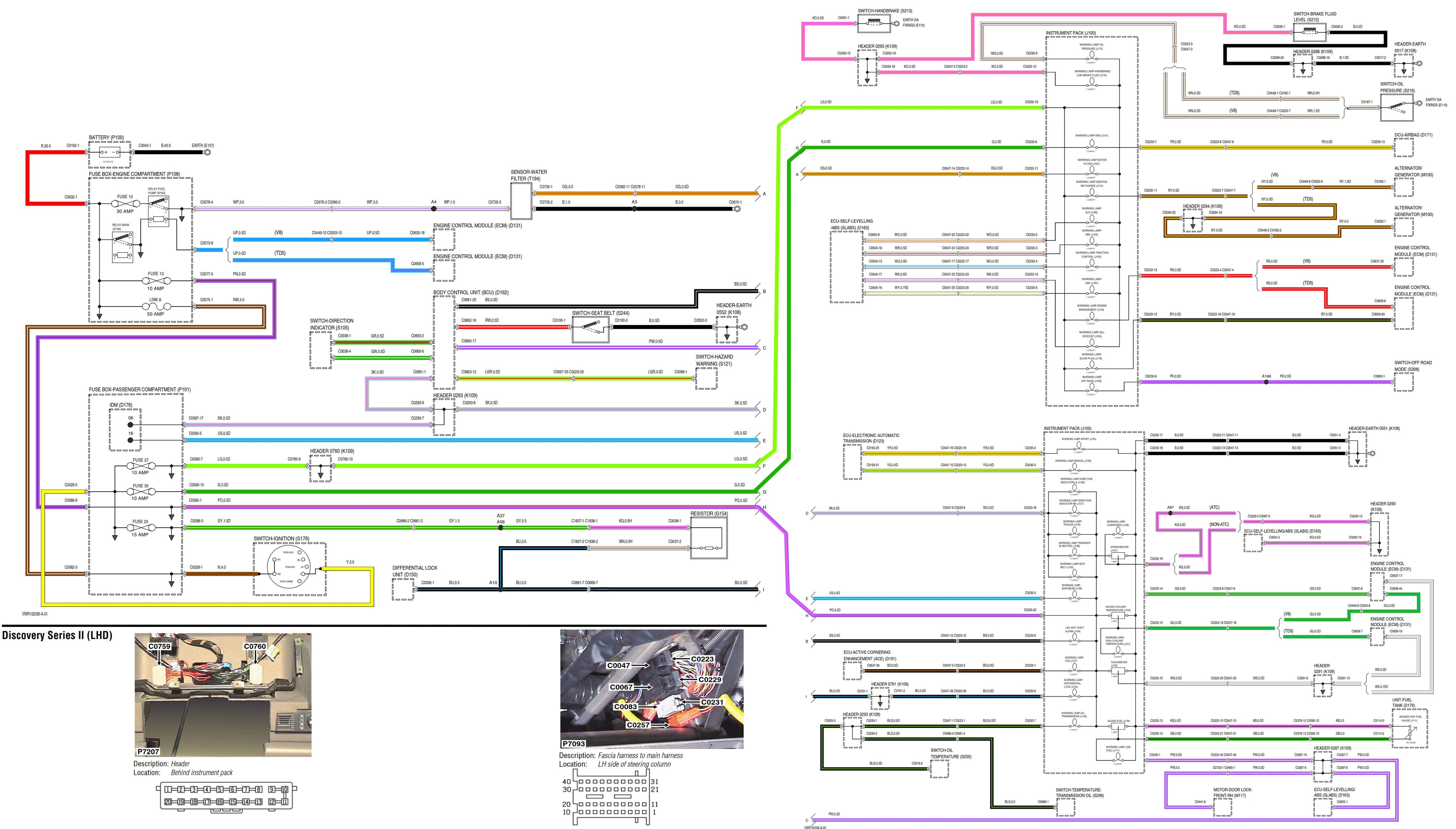

při zapnutí klíčku se mi nerozsvítí kontrolky ani display stavu KM. Rozsvítí se jen SRS a když nastartuji, rozsvítí se vše a po pár vteřinách zhasnou. Neukazuje ani palivoměr. Neporadí někdo kde hledat chybu?

Prvně zkontroluj pojistky - č.13 v pojistkovce u motoru - ta napájí jednu část kontrolek včetně budíků (palivoměr a spol.) a pak pojistku č.27 v pojistkovce v kabině - ta napájí druhou část kontrolek. SRS kontrolka svítí, protože je napájená zcela nezávisle.

Pojistky jsou OK, nevím jestli není problém v nějakém relé...

Tak to budeš mít asi složitější cestu. Relátko tam v cestě není - pojistka F13 je napájená defacto rovnou z baterky a okruh k pojistce F27 jde přes spínačku.
Pojistka může být dobrá, ale ještě může být špatný kontakt v pojistkovce. Kontrolky i budíky mají společný "plus" přívod, tak může být problém v tom. Třeba za pojistkou F27 je můstek C0760, měl by být rovnou za kapličkou, může v něm být špatný kontakt. Můžou být špatné kontakty na přístrojovce.
Je tedy podezřelé, že nejdou kontrolky ve dvou nezávislých okruzích. Většinou mají spínané "mínus" přímo z řídící jednotky motoru (popř. z nějaké podružné), tak by asi neškodilo zkontrolovat jejich napájecí konektory. Může být třeba zrezlý přívod kostry.
Jestli nebudeš mít štěstí hned na začátku a nebude to nějaká zjevná prkotina, tak na to pátrání už budeš asi potřebovat schémata a knihovnu s konektory.
Tady je aspoň sesumírované napájení přístrojovky.

díky moc, asi to dám k dráteníkovi ať se na to mrkne...
