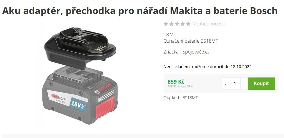

Já používám kompresor RYOBI R 18 I-0 a taky v pohodě. Nefoukal jsem s tím teda kolo od nuly a dofoukání kol o 0,5 - 1Bar v pohodě.
Vladicek píše: 07 říj 2022 17:13 Já o tom už přemýšlím taky delší dobu, ale já mám doma samý baterky Bosch 18V a Bosch zrovinka kompresor nedělá... Kdyby dělal, tak do toho jdu hned, ale takhle musím koupit Makitu, nebo Dewalt kompresor i s baterkou a to už není tak zajímavý :-)
Vláďo, to není problém, dneska už se dělají přechodové adaptéry mezi různými značkami. I mezi "neznačkami".
Tady je třeba Bosch aku na nářadí Makita - https://www.spojovace.cz/aku-adapter--p ... rie-bosch/
Super!!! Díky za radu, to mě vůbec nenapadlo hledat.
To hned musím mít
