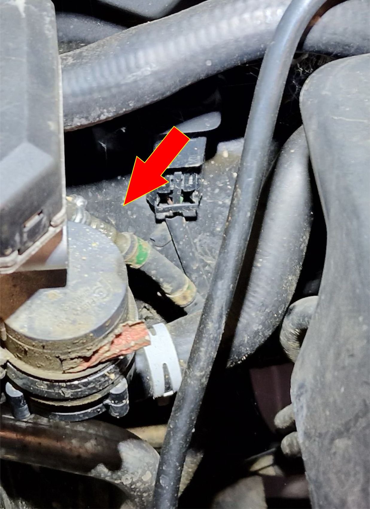

mám nově problém s originál vodníkem. Po nastartování hodně smrdí,kouří a málo topí. Vypadá to na problém žhavičky, naměřil jsem cca 0,5 Ohm, což je asi víc, než by mělo být. Jak moc je zanesena komora/výfuk, to nevím. Chtěl jsem to vyndat, ale zjistil jsem, že to nedokážu (nechci to podělat, ale předpokladam, že musim vypustit chl.kapalinu, odpojit naftu a to jsou operace, které mi moc nejdou, není to moje parketa), se samotným topením bych si už asi poradil. Mám ale takových špeků na autě teď víc, tak bych to nechal na servis. Jen chci to topení zatím odpojit, ať to zbytečně nesmrdí. Stačí odpojit konektory napájení + řízení topení? Co si o tom bude myslet ŘJ? Samostatnou pojistku jsem nenašel (dle popisu), ale to odpojení konektoru je obdobné.

Ano, měřil jsem multimetrem. Proud bych asi také dokázal zmerit, jsounejake predepsané hodnoty? Jinde jsem vyčetl (u jine varianty Webasta, že odpor 0,3 Ohm je max. Ta zanešená komora je dost pravděpodobná, proto jsem to chtěl rozebrat, ale nedal jsem to. Jak odpojit naftu? Je tam cosi, jako spojka, ale jak to funguje? Bojim se, že to nějak rozeberu (S Bozi dopomoci nic nepodelam) a pak mi něco bude chybět a nepojizdne auto mi zablokuje misto:(

K té naftě - čerpadlo je někde vzadu u nádrže na rámu, takže to jenom odpoj a ucpi třeba vhodným šroubkem. Je to jenom hadička (co je tam za svorku ti neřeknu), vliv na jízdu auta to nemá žádný. Teda mohlo by mít, kdyby se to to do něčeho namotalo, ale to má podobné řešení jako dlouhé kalhoty a řetěz na jízdním kole. :Pohoda: Když odpojíš napájení webasta, tak čerpadlo (cvakací pumpička) nebude fungovat, takže nehrozí, že by ti to naftu někam vytlačilo. Stejně tak z nádrže to má extra vývod, pokud je to udělané tak, jak to tam má být, takže s naftou do motoru to má společnou jenom tu nádrž.

Díky za pokyny. To měření odporu nebylo možná nejpřesnější, ale dílnu mám vybavenou spíš na elektro (slaboproud mě trochu živí) a nemusím měřit vadaskou:), nicméně, stejně chybu připouštím. Základem je rozborka a pak se uvidí. Tahle varianta topení na sobě nemá podávací čerpadlo, to musí být někde na trase. Jsou tam jen dráty pro ventilátor a čerpadlo vodního okruhu. Zkusím zítra zalézt pod auto a po tom čerpadle se podívat. Mám tam ještě samostatný horkovzduch, tak nevím, jak to je udělané. Jak jsem už psal, v téhle části se příliš pevný necítím. Najdu v dílně spíš kondík, než materiál na výrobu těsnění...

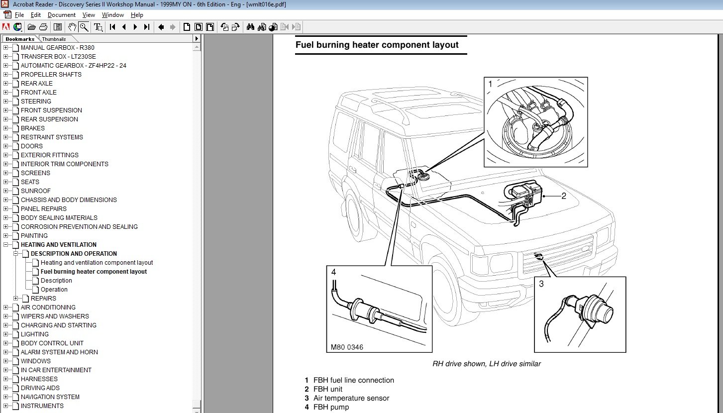

Těsnění koupíš, jak je dělaná nafta, resp. jak to má být originál najdeš v RAVE, včetně elektrického schematu a jemu odpovídající fotky, kde je konektor na naftové pumpičce. Takže nebudeš hledat úplně naslepo.

Tak po 2 hod sezeni u PC a snaze pochopit RAVE to vzdavam a jdu si lehnout pod auto. Nasel jsem info k topeni, tam je toho celkem dost, ale o cerpadlu nic. V sekci palivova soustava jsem to take nenasel, ale nejspis s tim neumim zachazet:(

Je to v sekci topení - Heating and ventilation
Včetně podrobných popisů komponent

Jsem BLB!
tuhle záložku jsem samozřejmě prošel, ale v podstatě úvodní stránku ignoroval. Inu, kde nic není...
Čerpadlo nalezeno, odpojeno a teď to celé podstrčím někomu šikovnému, aby to dotáhl do konce. Když už jsem šmejdil pod autem, tak jsem okouknul stav s ohledem na korozi. A musím to pochválit, drží se statečně:)
