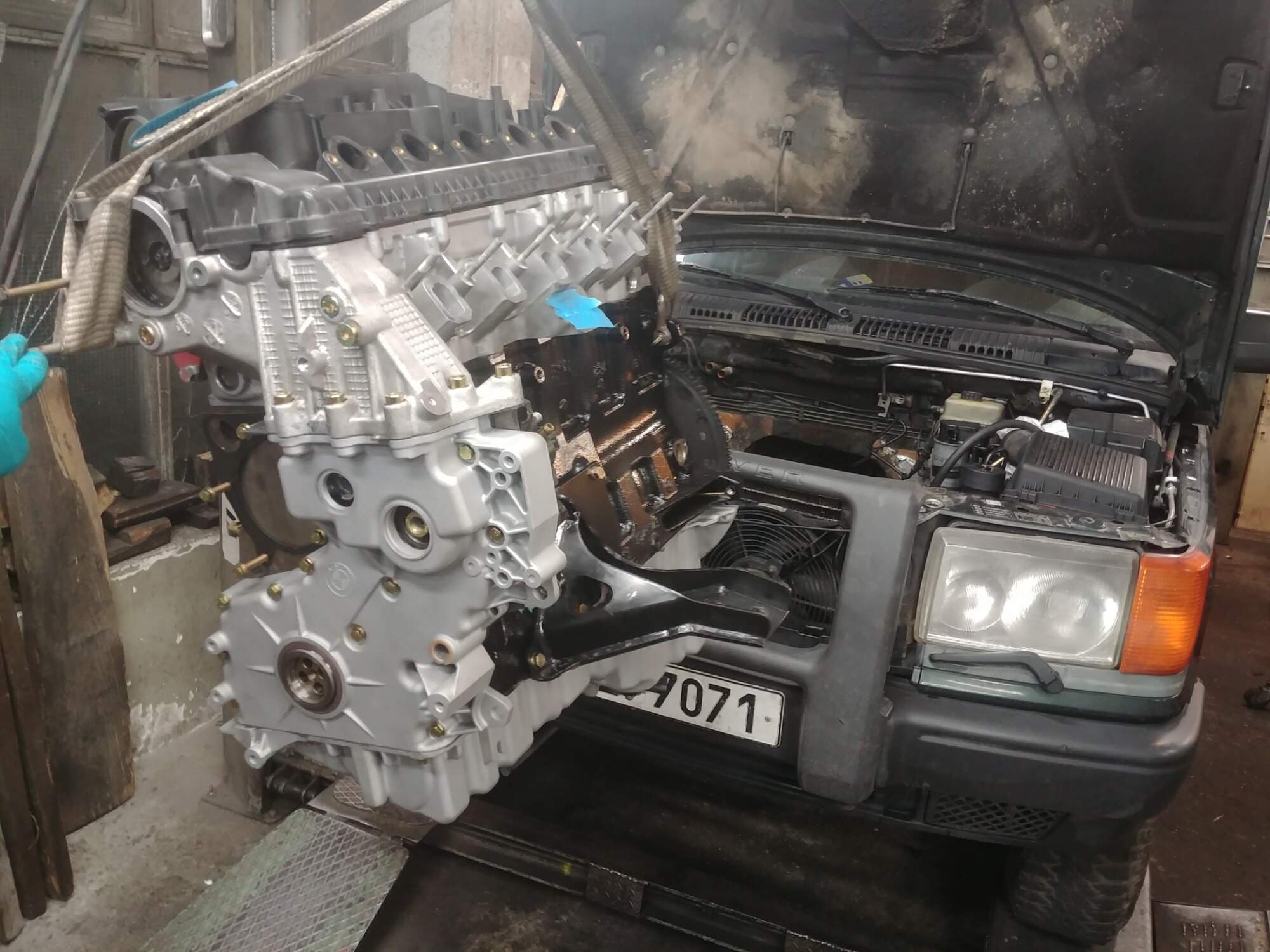

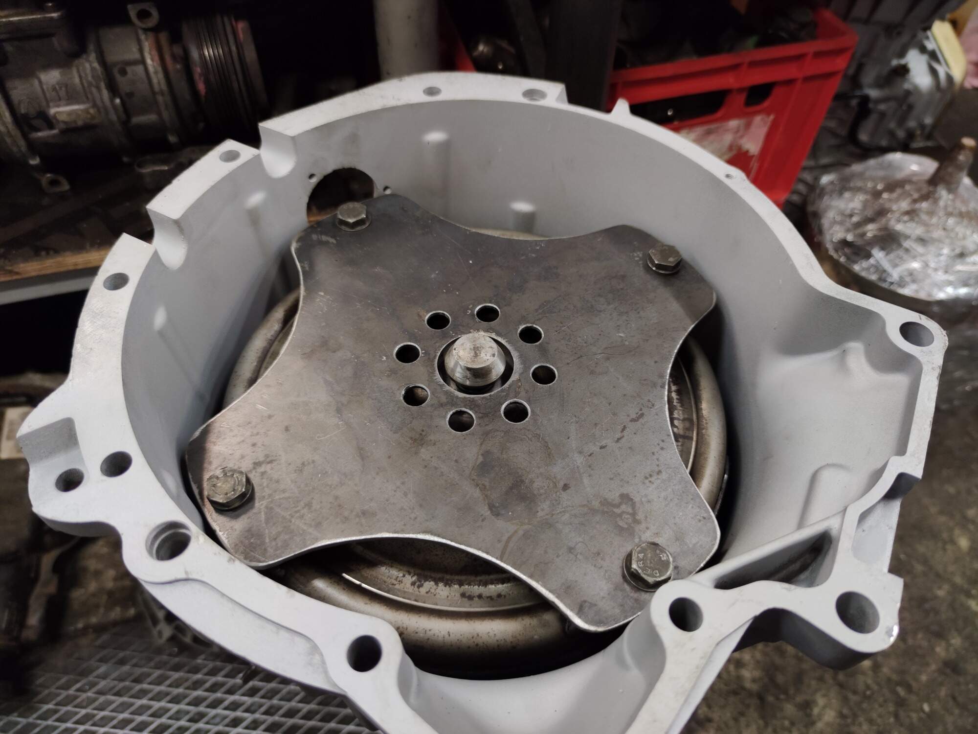

#15 Příspěvek od Mr.Bean » 21 lis 2022 20:44
Mám to v P38, dělal sem to, zatím sem to za 3 roky nedodělal :D. M57 z E39 135kw, origo 4HP automat, ale překopanej na 4HP24 s mechanickým lankovým ovládáním, měnič z 5HP24 z X5.. no zatím se mi ta kombinace se současným skloubením s automatem a tímhle měničem úplně nelíbí, chci zkusit ještě správnej měnič z 3.0d z E38. A když ani to nebude ono, předělám to na manuál a konečně to bude mít trochu nějakej projev.
Mám to na origo elektrice i s ews, propojený s autem s funkčníma budíkama. V softu vyřazenej potřebnej signál o rychlosti z abs a údajně nějakejch 160kw. Zatím to ale není úplně znát pořád, je hrozná ztráta pocitově v tom prokluzu v měniči, dokud se nezamkne. A stavba taky nebyla úplně jednoduchá, jak to původně vypadalo. V podstatě se tam ten motor na sériovejch uloženích (skoro stejnejch jako tds) nevejde.
Chystám se ještě na stavbu jednoho s novějším D2 motorem z X5 v kombinaci s 6HP26. Tak to by mělo bejt funkčnější :)
