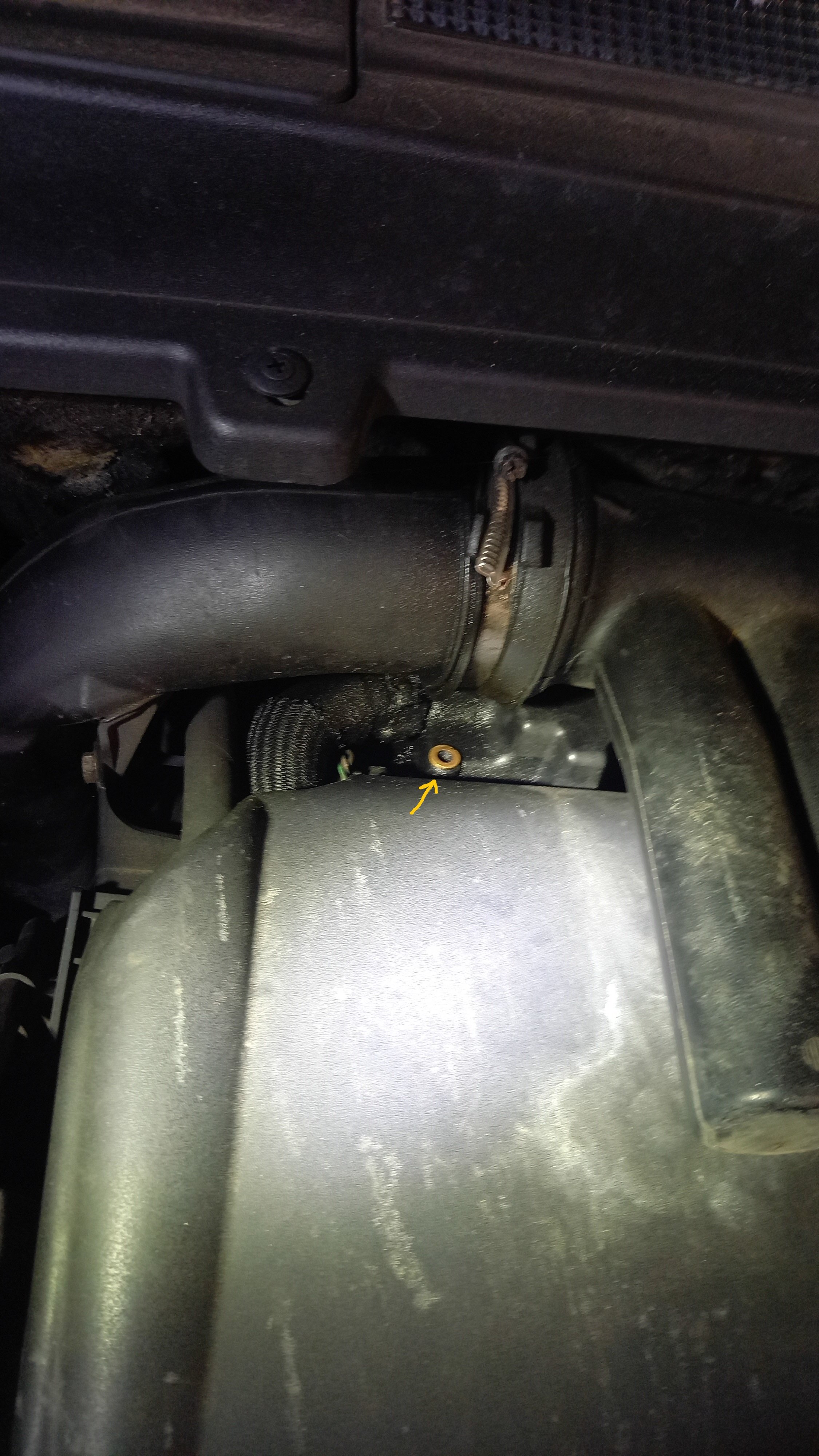

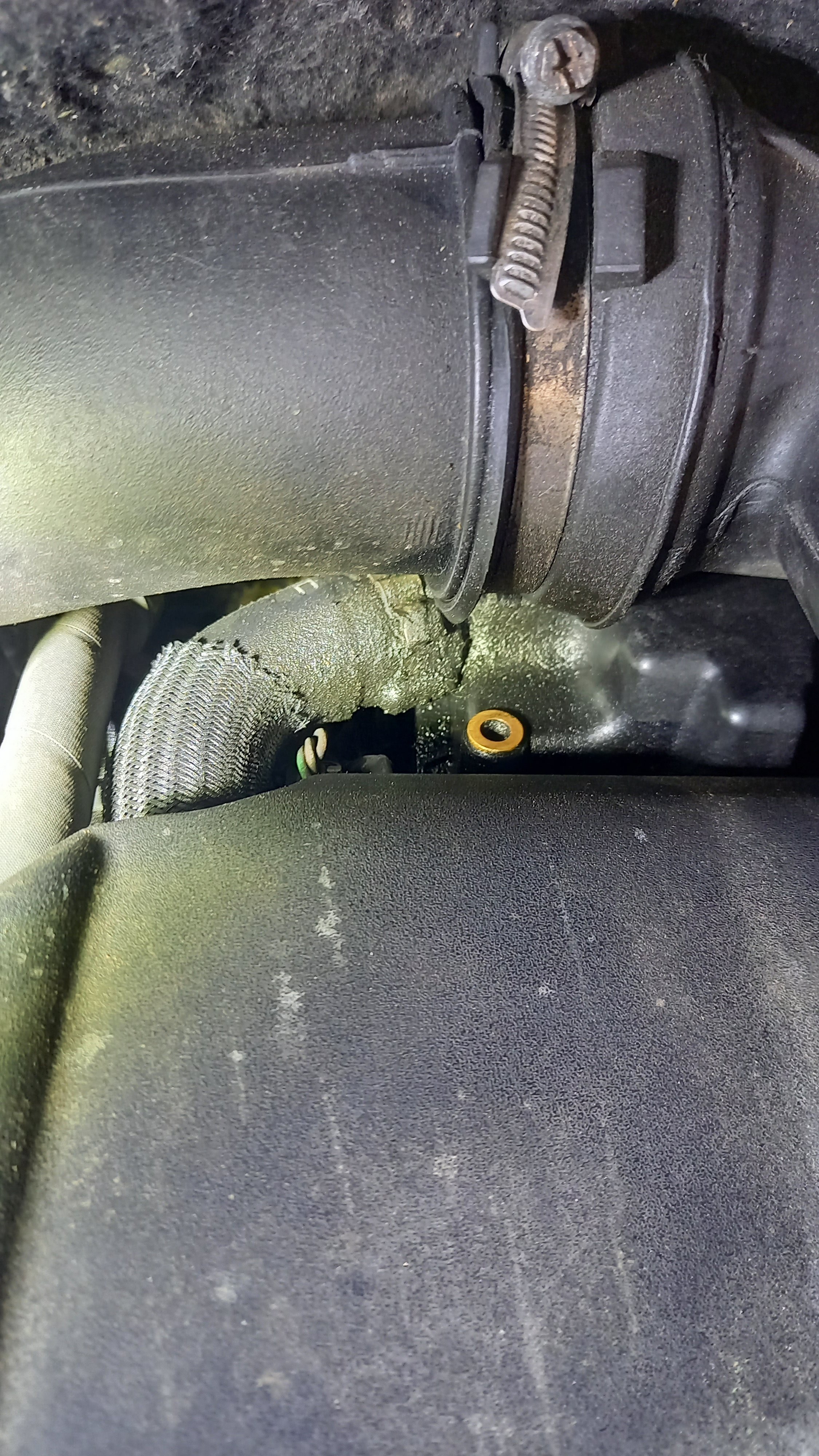

zdarec borci,
nevíte co mě chybí u té měděné podložky? Asi šroub, ale proč je tam měděná podložka?

sorry, já byl tak včera vzteklý že jsem úplně zapomněl. Freelander 2, HSE TD4, r.v. 2008. Je to v motorovém prostoru pod čelním sklem.

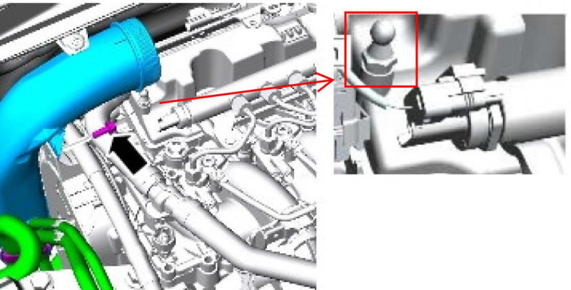

Chybí Ti tam takovej speciální šroub s kuličkovou hlavou. Si myslim, jestli se na to nenacvakává horní kryt motoru
