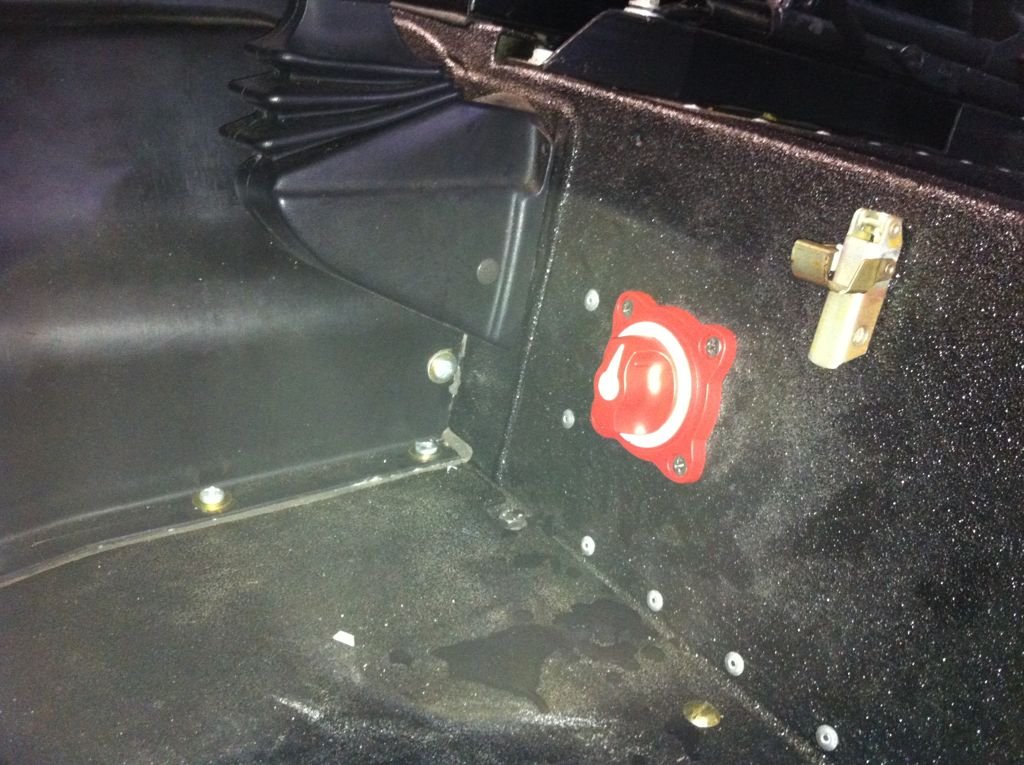

Zdravím chlapi.. otázočky: chcem ( bolo mi doporučené ) namontovať odpojovač baterky na mínusový pól ( - ) baterky..
1., kam ho namontovať, aby bol po ruke ( prípadne kde
ho máte vy, ak ho máte)
2., aký typ ( kľúčikový, T - ový, prípadne 3 alebo 4
polohový vypínač)
3., dosť zásadná - zaujíma ma hrúbka kostrového kábla v
mm2, dĺžku som našiel cca 1,2 m ale hrúbku nie.
4., kde je ukostrený na aute ( som lenivý v tomto počasí
liezť pod auto vonku na ulici )
Prípadne mi to vyhovorte prečo ho nemontovať... je tu veľa odborníkov cez elektriku a Vaše rady veľa krát pomohli, prípadne nasmerovali..
Land Jirka
Příspěvky: 3622
tel.: +420731913431
Re: Rychlo dotazy
#934 Příspěvek od Land Jirka » 07 led 2023 19:20
1. skoro všichni ho dávají jak je na obrázku
2. jeden z nejlepších je českej PAL 2000 Amper , nevím na co by tam mělo být víc poloh než dvě.
3. minimum je 35mm, dávám 50 mm
4. od baterie jde minusový kabel na rám u rozvodovky a pokračuje na šroub který drží rozvodovku na hlavní převodovce
443815432020 odpojovac.jpg (27.19 KiB) Zobrazeno 8232 x

#935 Příspěvek od Hitman » 07 led 2023 21:11
mám tento přes deset let https://www.marinesport.cz/p/924/odpojo ... p=9431c87f jelikož mam 2 navijáky, kabely mám 50mm hlavně od zadního navijáku je to docela daleko, kostru navijáku dát co nejblíže k baterii
mobil: 732950592
Příspěvky: 15419
Re: Rychlo dotazy
#936 Příspěvek od MadTom » 07 led 2023 23:31
Moje zkušenost je pro naviják natáhnout extra kostru až na baterku. Druhá možnost je originál kostru posílit, protože na 400A co si naviják vezme dimenzovaná není.
