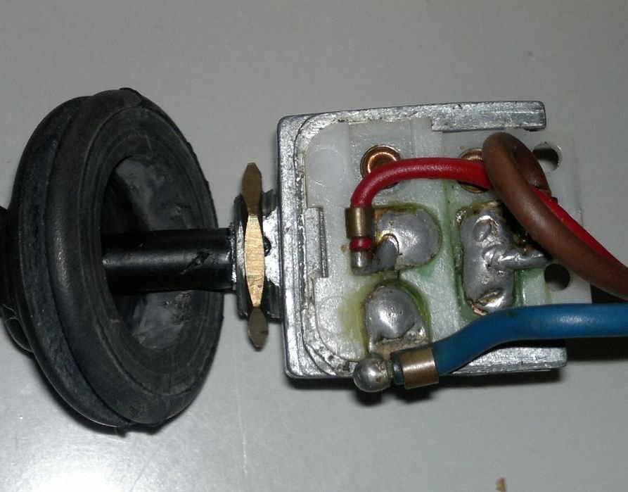

#945 Příspěvek od Tazik1992 » 25 úno 2023 08:29
martin1979 píše: 24 úno 2023 20:43 Land Jirka: ďakujem za ilustracné foto.. budem to musieť nejako vymyslieť podľa toho vzoru..
A idem s ďalšou otázkou: pri jazde mimo dialnice (cesty s jamami - výmoľmi zostanem slepý.. chybu som diagnostikoval ako vadný prepínač svetiel. Páčka má veľkú vôlu.. otrasmi sa dostane do polohy keď zhasnú svetlá ( keď k sebe pritiahnem tak sa zažnú - čiže páčka je "vyvyklaná") páčku som uz menil 3- 4 roky dozadu a vtedy som tušim objednával Britpart.. viete mi doporuciť značku ktorú objednať z dostupných v ČR? Ktorá vydrží dlhšie ako pár rokov..
Ďakujem za radu - odporúčanie..
Toť oblíbená kratochvíle každého Defaře :grin: . Já myslím, že 4 roky na Britpart jsou hodně slušný. Pokud teda nevyjíždíš jednou za měsíc. Já myslím, že fuk jaký značkový nebo neznačkový tam dáš, mě na Pumě originál nevydržel ani rok. Buď to "dodrátuj" jak radí Tom a nebo ten nový co koupíš alespoň uprav tak, že opatrně proletuješ přívodní nýty, což je podle mě právě ta slabina spínače a budeš mít zase dlouho pokoj.
Schválně sem dej fotku toho co tam máš v jakým skončil stavu. Leckdy se dá ještě zachránit, pokud teda plast kolem kontaktů úplne neodtekl.

Tím proletováním jsem jich několik opravil - starších, a nemám žádnou informaci o tom, že by to někomu přestalo fungovat. Musí se ovšem umět pájet a nerozpustit plast, ve kterém ty kontakty jsou upevněné. Relátka jsou lepší řešení, už kvůli napětí na žárovkách.

#948 Příspěvek od DanoDEF » 25 úno 2023 10:20
Preletovany mi drzi uz vela rokov.

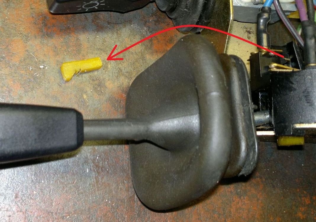

#953 Příspěvek od Tazik1992 » 25 úno 2023 22:39
martin1979 píše: 25 úno 2023 21:25 Too Tazik: ďakujem za foto, len ty si poslal foto vypínača a ja som písal o páčke prepinača ( diaľkové / stretávacie + klaksón) tam je problém že to pri otrasoch občas zhasne, ale diaľkové držia.. akonáhle pohnem s páčkou do nejakej polohy, tak zasvietia..
Nejazdim denne.. i keď obcas sa pritrafí.
Foto dodám, len som chcel najprv objednať.. lebo ked to rozoberiem rad by som ho rovno vymenil..
Aháá, sem to špatně pochopil. No ten se prostě časem opotřebí (opálí,...), kontaktování tam bývá robustní. A nebo se Ti tam ulomil ovládácí plastový čumprlík. A s tím moc dělat nejde.

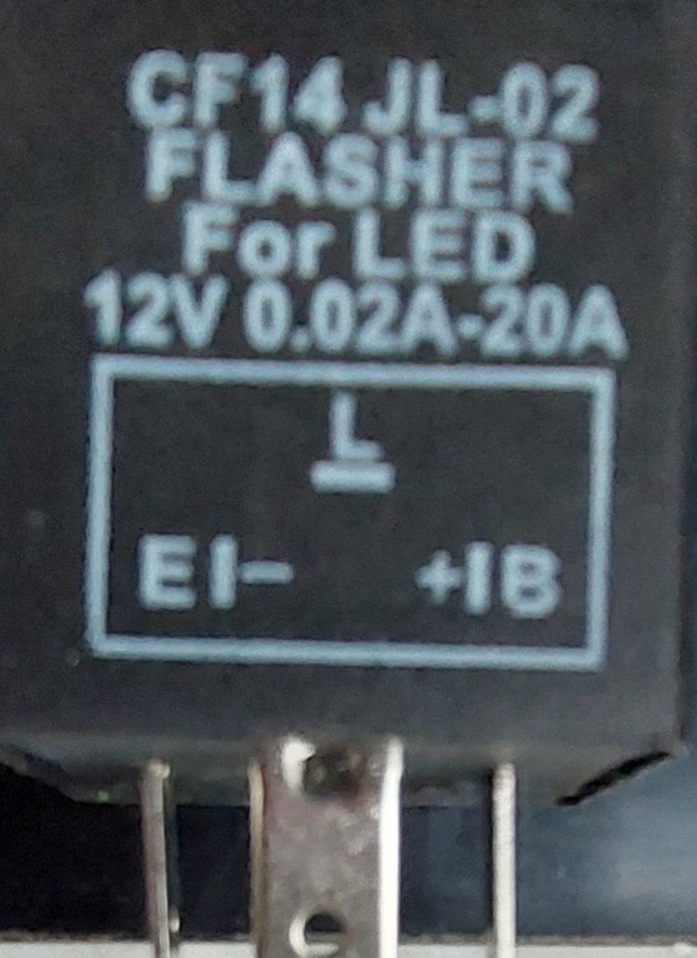

#954 Příspěvek od Wallonien » 03 bře 2023 18:05
Zdravím chlapi, menil som pôvodné poškodené - popraskané predné + zadné smerovky na Defe TD5 (2000) za nové LEDkové smerovky. Všetky štyri nové smerovky fungujú ale blikajú veľmi rýchlo. Ku smerovkám bolo pribalené aj relé, vie mi niekto prosím Vás poradiť ktoré pôvodné relé mám vymeniť, respektíve či sa výmenou tohoto relé zmení rýchlosť preblikovania? Ďakujem. :Sorry:

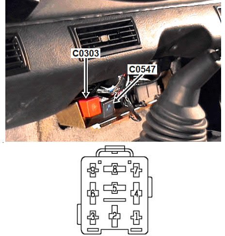

#955 Příspěvek od Tazik1992 » 03 bře 2023 19:37
Wallonien píše: 03 bře 2023 18:05 Ku smerovkám bolo pribalené aj relé, vie mi niekto prosím Vás poradiť ktoré pôvodné relé mám vymeniť, respektíve či sa výmenou tohoto relé zmení rýchlosť preblikovania? Ďakujem. :Sorry:
Relé blinkrů by mělo být pod středovou konzolí - černé.
Defender Td5 C0547 konektor relé blikačů.jpg (43.55 KiB) Zobrazeno 8826 x
Měl by na něm být typ YWT10002L (PRC8256) - 4pinové nebo YWT10003 (AMR4873) - 3pin. Jestli tam máš 4pin, tak ti nebude blikat kontrolka blinkrů přívěsu (pokud máš tažné).

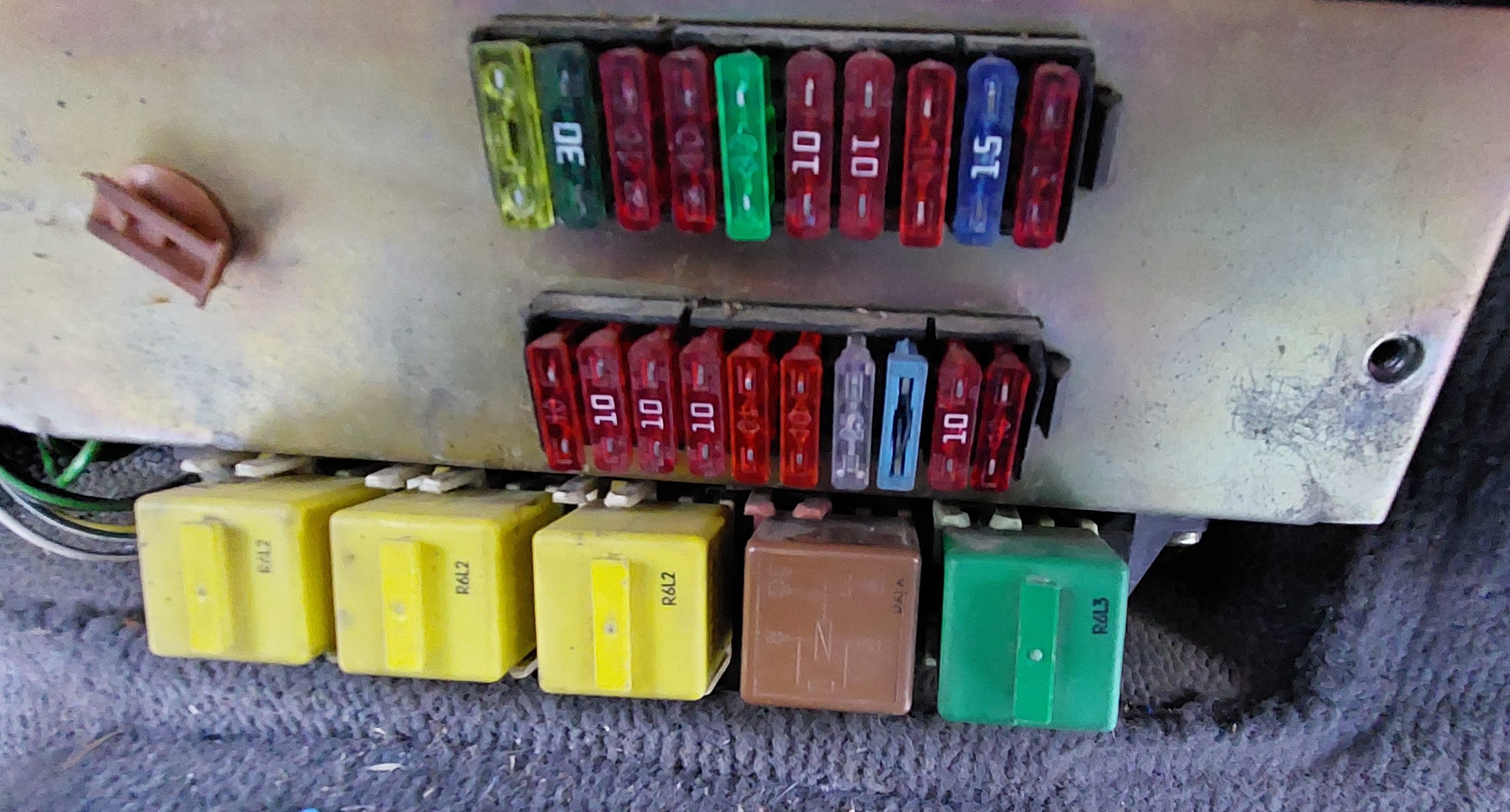

#956 Příspěvek od Wallonien » 03 bře 2023 19:51
Ahoj.. ja tam mám iba žlté, zelené relé + jedno hnedé.. čierne vôbec. :Ja blb:
„Boh stvoril ľudí silných a slabých ale Samuel Colt tento rozdiel odstránil.“
mildo123
Příspěvky: 670
auto: Defender 110 Tdi
Re: Rychlo dotazy
#957 Příspěvek od mildo123 » 03 bře 2023 19:53
Odsrobuj ten držiak poistiek a je za tým :grin:

Re: Rychlo dotazy
#958 Příspěvek od Wallonien » 03 bře 2023 19:54
ĎAKUJEM :Sorry:

#959 Příspěvek od Wallonien » 04 bře 2023 12:15
Borci, ďakujem.. vyriešené 👍
