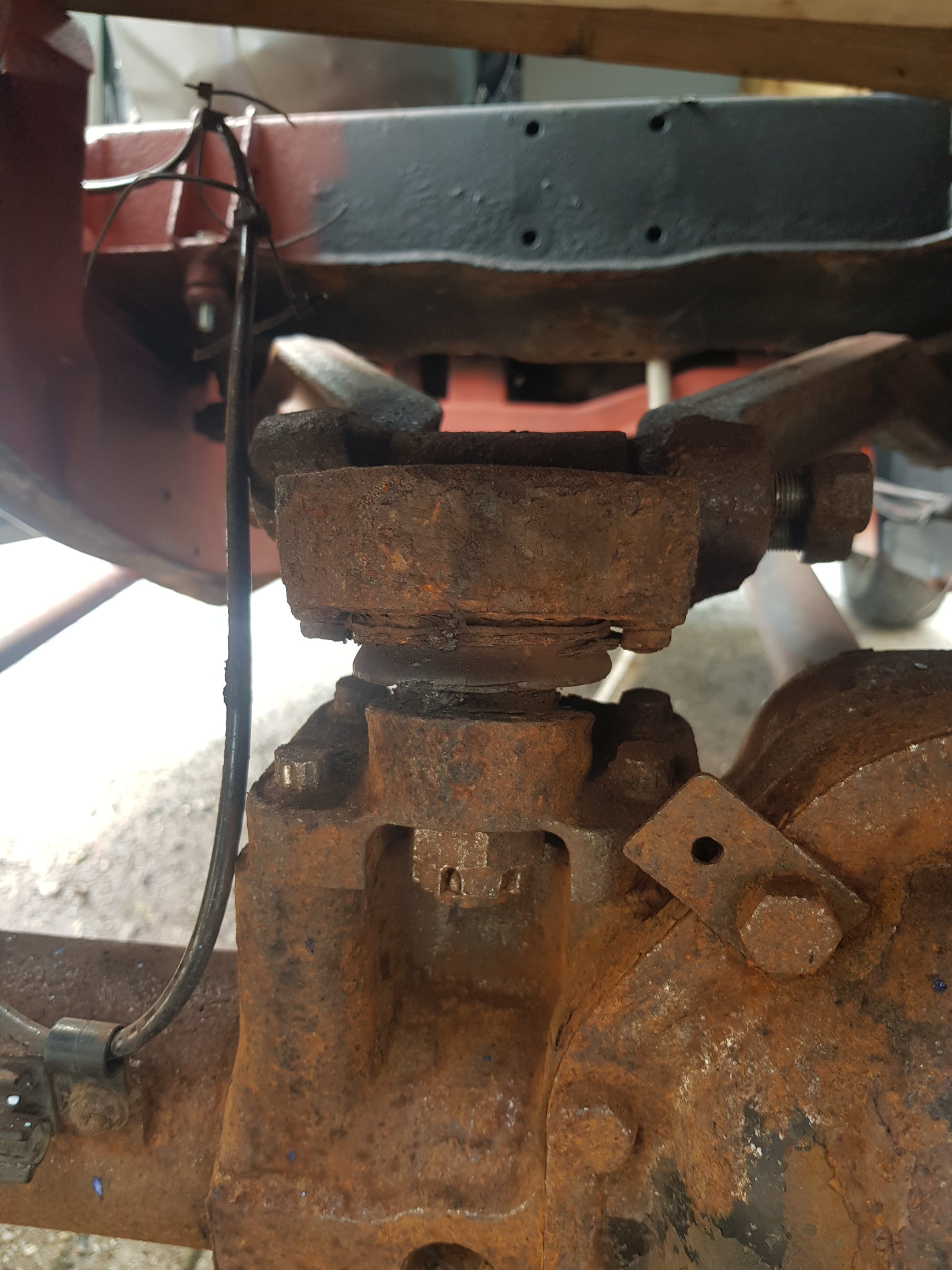

Akorát si nevím rady s tím čepem, ramena vpoho ale čep je natvrdo, šroub jsem strhnul.
Prosím o radu.
Díky

petrland píše: 16 dub 2023 14:07 Akorát si nevím rady s tím čepem, ramena vpoho ale čep je natvrdo, šroub jsem strhnul.
Jako že ty dva dlouhé šrouby co fixují držák čepu mezi rameny nejdou vyndat ? Tak odpoj čep od nápravy a vyndej celé paroží. Matky jsi koukám povolil, tak nadruhé straně odřízni hlavy šroubů, zkus to máčet odrezovačem a pak třeba i nahřát a naklepnutím klínu(ů) do otvoru mezi držákem a ramenem je zkus od se be odtrhnout. A nebo v nouzi obětuj=vyřízni držák mezi rameny a pak vyklepej/odvrtej šrouby z ramen. Držák čepu by to chtělo stejně koupit nový i s čepem a pořádně ho nakonzervovat.
Já držák zachraňoval, protože mám ten "cenný" s kloubem pro nivelačku, tak jsem odvrtával, abych ho zachránil. Viz moje varianta příběhu :grin: - https://nove.landroverforum.cz/forum/vi ... 98#p509198
