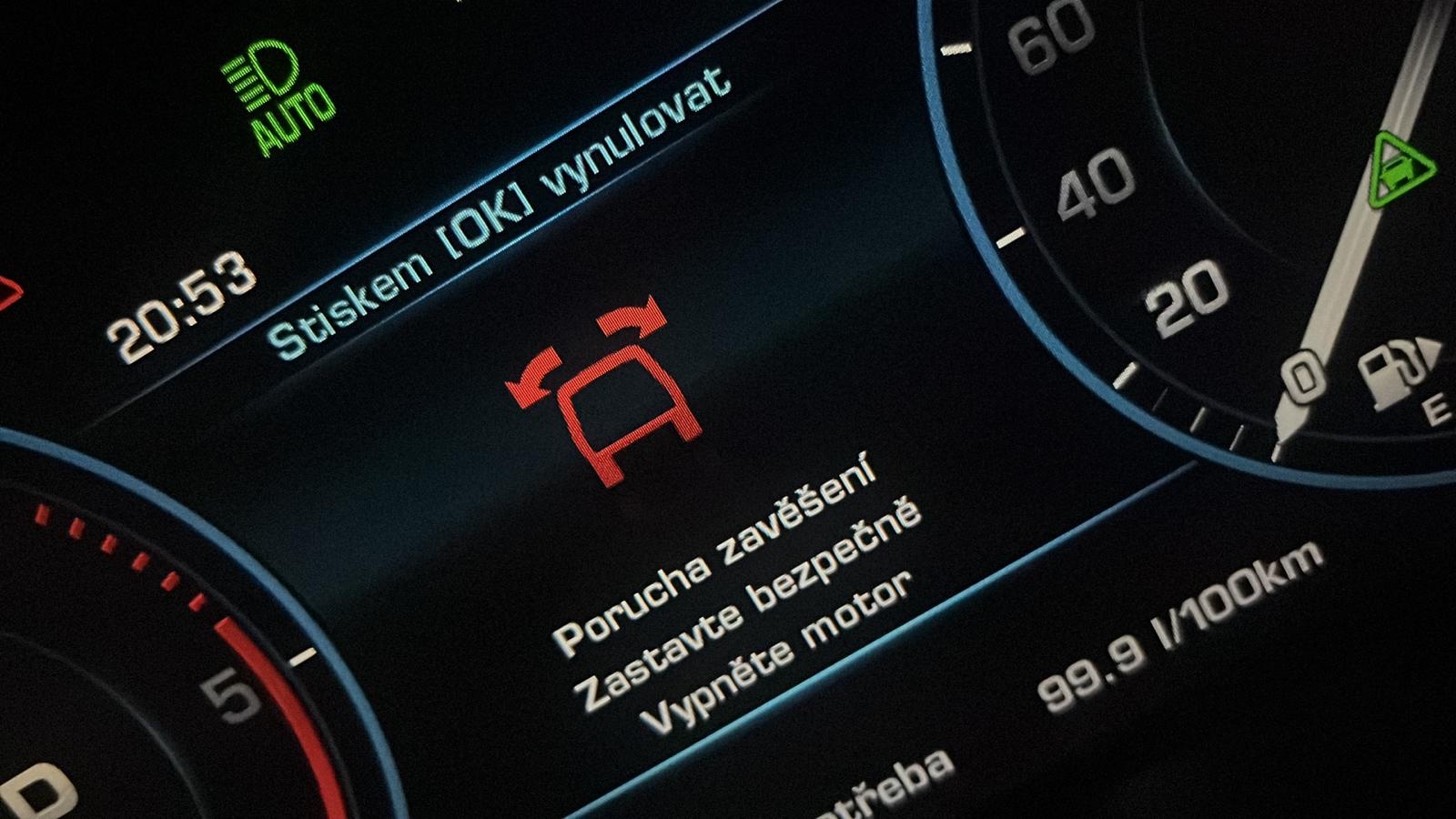

Landu zdar! :mrk Chlapi a děvčata, moc prosím o radu. Několik posledních pár týdnu mi občas vyhazovala oranžová kontrolka O Závadě jídla pro náklon vozidla. Většinou to bylo OK a občas to blblo. Od včerejška už mi svítí již trvalé červená kontrolka porucha zavěšení. Cítím každý hrbolek, Auto nedává náklony úplně plave. Se zvednutím a snížení podvozku ovšem problém není

To by měl být hydraulický stabilizátor, chce to diagnostiku co se mu nelíbí

Sajmona rad uvidim. Klidne se zastav kouknem na to... nejprve diag, je dost kapaliny?, je kapalina stara nova? Nekapou stabiky? Zavdusneni? Nemas derave trubky?

ahoj chlapi, ted mi volali z albionu, že tam toho je víc. ve stručnosti co jsem zachytil, prorezlé trubky ventilove trubky, ventil napravy, lehce unika voda od nekud. je tam prý víc práce no a cena 120k
