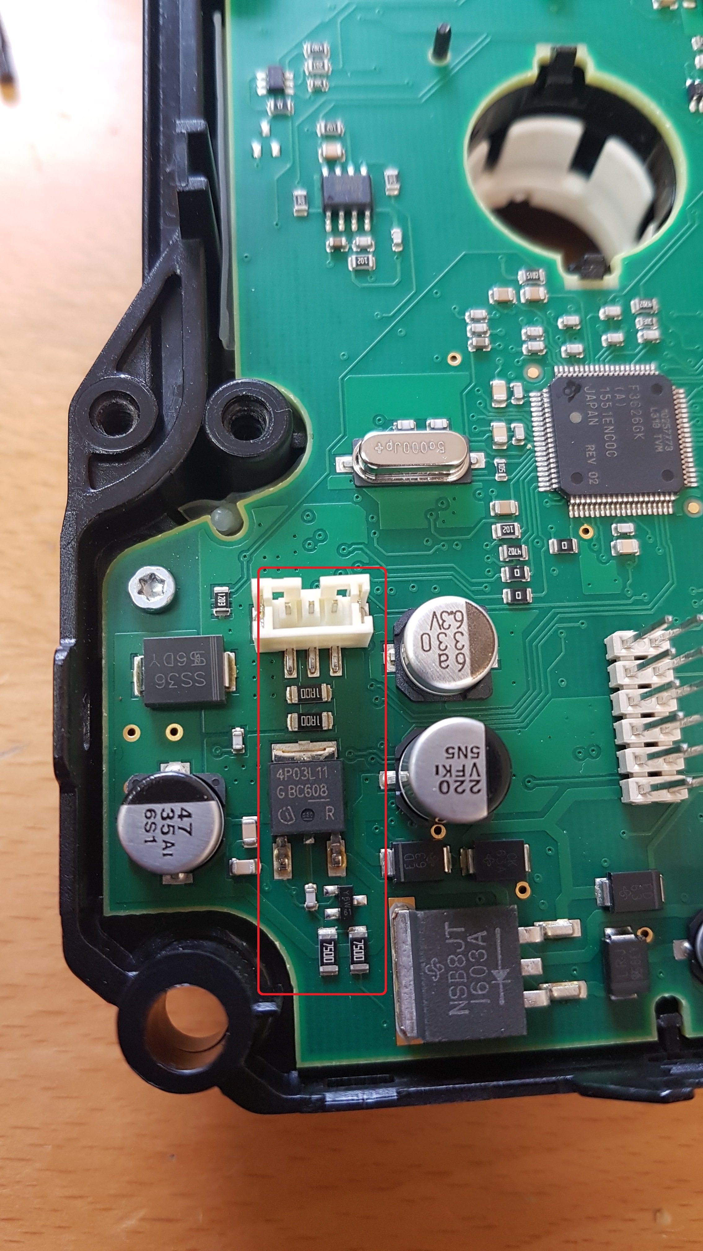

Zablokoval sa mi ovládač prevodovky... otočný volič sa vysunul, no nešlo s ním otáčať-zablokovaný-zsotal v polohe P. Rozbral som ovládač a zistil som, že cievka, ktorá ovláda elektromagnetický poistku je dobrá (cievky má odpor cca. 6 Ohm)-je v poriadku. Zameral som sa na výkoný obvod cievky. Pod mikroskopom som zistil, že došlo k tzv. "cínovému moru", teda zvetrania cínu. Súčiastky súvisiace s obvodom elektormagnetickej cievky (na obrázku červený obdĺžnik) som prehrial a doprial im príslušné "medikamenty" pre SMD súčiastky. Funguje a nebolo potrebné mechanické vyblokovanie.

Cínový mor je výsledek přechodu na pájení bez olova... Bohužel se dá očekávat, že se takhle ta elektronika rozpadne celá. :hmm:

Je to jedna z pricin problemu. Odchazi i polovodic, civka. Ale to vetsinou domeris. Civka ma zkraz a polovodic to nezvladne. Jako nejlepsi varianta jsou studenaky. Ale jistota je mechanicke vyrazeni.

Zablokoval sa mi ovládač prevodovky... otočný volič sa vysunul, no nešlo s ním otáčať-zablokovaný-zsotal v polohe P. Rozbral som ovládač a zistil som, že cievka, ktorá ovláda elektromagnetický poistku je dobrá (cievky má odpor cca. 6 Ohm)-je v poriadku. Zameral som sa na výkoný obvod cievky. Pod mikroskopom som zistil, že došlo k tzv. "cínovému moru", teda zvetrania cínu. Súčiastky súvisiace s obvodom elektormagnetickej cievky (na obrázku červený obdĺžnik) som prehrial a doprial im príslušné "medikamenty" pre SMD súčiastky. Funguje a nebolo potrebné mechanické vyblokovanie.20230428_102536-LRD4-cievka-e.jpg
https://nove.landroverforum.cz/forum/vi ... hp?t=44124
Ďakujem Toudy . Klobúk dole ,pred Tvojou zručnosť . Nech sa Ti darí .
