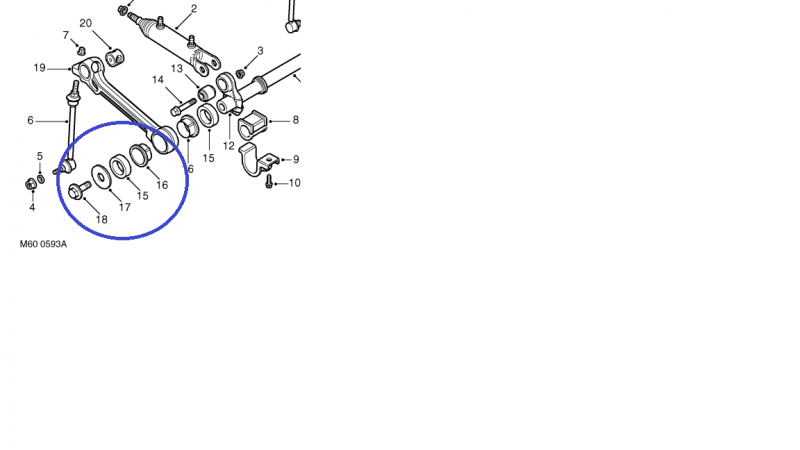

Zdravím mám drobný problém a přijde mi zbytečné zakládat nové téma ..... nějakým záhadným způsobem jsem ztratil šroub který drží rameno stabilizátoru u ACE ( pp kolo), problém je že jsem ho nenašel v nabídce žádného mě známého e-shopu s nd .......nemohl by mi někdo poradit kde sehnat nový šroub i s podložkou než začnu obvolávat vrakoviště ?? děkuji
Re: Disco II, koupě, servisní intervaly, opravy, úpravy
Zkoušel si ty e-shopy nebo i autorizáky poptat podle čísla dílu?
RYG101390 - šroub
RYF100370 - podložka
RYG101390 - šroub

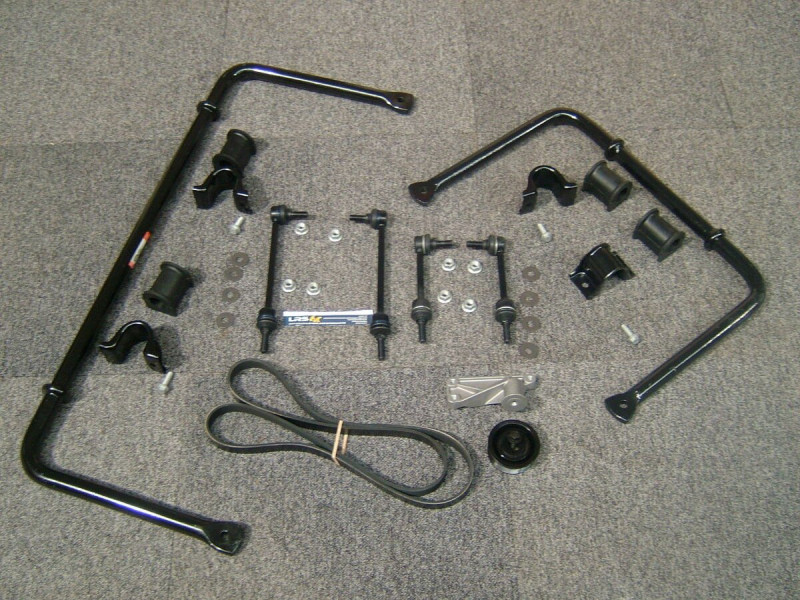

Nazdar borci.
po výmene vzduchoveho podvozku za iron man mi po case začal slzit piest na ramene stabilizatoru ACE. Samozrejme že po výmene podvozku je mi už na nič, chcel sa teda opýtať, da sa to dáko obísť, urobit niekde dáky "Bajpas"?? foto môžem pridať,keď budem pri aute.
To že si vyměnil péra za měchy nemá, až na drobnou změnu úhlu v jakým ty stabilizátory jsou, nic moc společnýho s jejich (ne)těsností a (ne)potřebností. Pokud ACE nechceš, tak můžeš ty stabilizátory s pístnicema buď vyhodit a jezdit, resp. od tý chvíle spíš "plout", bez nich a nebo je nahradit klasickýma tuhýma. V obou případech musíš ale vyřešit ACE pumpu, která jinak poběží na sucho. Buď se dá použít jiný řemen, který pumpu vynechá (to má ale nevýhodu v tom, že řemen se opírá asi jen o polovinu plochy řemenice na servu než by měl) a ACE pumpa může zůstat kde je nebo jí musíš nahradit držákem s jinou řemenicí a opět použít jiný řemen.
ACE řeší tuhost stabilizátoru při bočním náklonu při průjezdu zatáčkou. Písty jsou na stabilizátorech vpředu i vzadu. Neřeší to výšku auta. Na vyřazení potřebuješ tuhle sadu. Můžeš poptat použitou nebo vysolit trochu víc a koupit novou. Mají jí LR e-shopy s náhradními díly nebo jde sehnat na Ebay.
