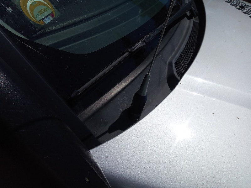

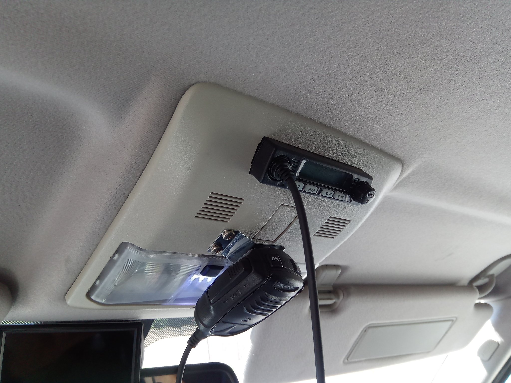

#38 Příspěvek od marsant » 29 črc 2023 21:53
Trošku to tady zkusím ozivit ... pořídil jsem stanici President Bill II a zamontoval místo popelníku do palubní desky, myslím že se montaz povedla ... displej jde parádně vidět, je to hned po ruce, a kvalita a hlasitost zvuku je taky dobra [emoji846] .. navíc mi tam zbylo místo tak jsem pridal usb zásuvky ... jeste premyslim kam dam rucku s mikrofonem at nepřekáží kabel a zároveň je rucka v dosahu ...
Nejsem však zatim úplně šťastný z umístění antény kterou mám zatím na nerez drzaku od LRP na boku kapoty.
Pořídil jsem poradny prut 155cm navíc bez pružiny jelikož nejdelší s pružinou co President má je tuším jen 75cm.
Jak jsem se trochu obaval problém samozřejmě nastává při průjezdu úzkou cestou kde jsou na kraji cesty větve... plastová základna antény samozřejmě nápor neunese a antena se v kloubu v zakladne ohne až na boční zrcátko.
Nevím tedy zda nyní řešit anténu jinou a s pruzinou, nebo volit úplně jiné umístění ?
Vím že nejlépe je asi střed kapoty ale vzhledem k použití jen velmi zřídka vrtat zatím nechci a magnet taky ne.
Jak je to s kompatibilitou mezi stanici od jednoho vyrobce a anténou od jiného? Pokud je na stanici a antene stejny rozsah např. 26-28 MHz lze použít?
Věděl by někdo?
Koukám třeba tady na toho Albrechta s pružinou a délkou 95 cm ...
https://www.conrad.cz/cs/p/albrecht-672 ... nvasFlyout

#39 Příspěvek od MadTom » 30 črc 2023 04:55
Anténu klidně od kohokoliv, CB je na 27MHz, což je to podstatné, pokud chceš, aby to fungovalo, tak hledej anténu s délkou okolo 1,5m, jak máš dnes. Ty výrazně kratší jsou vždy horší.
