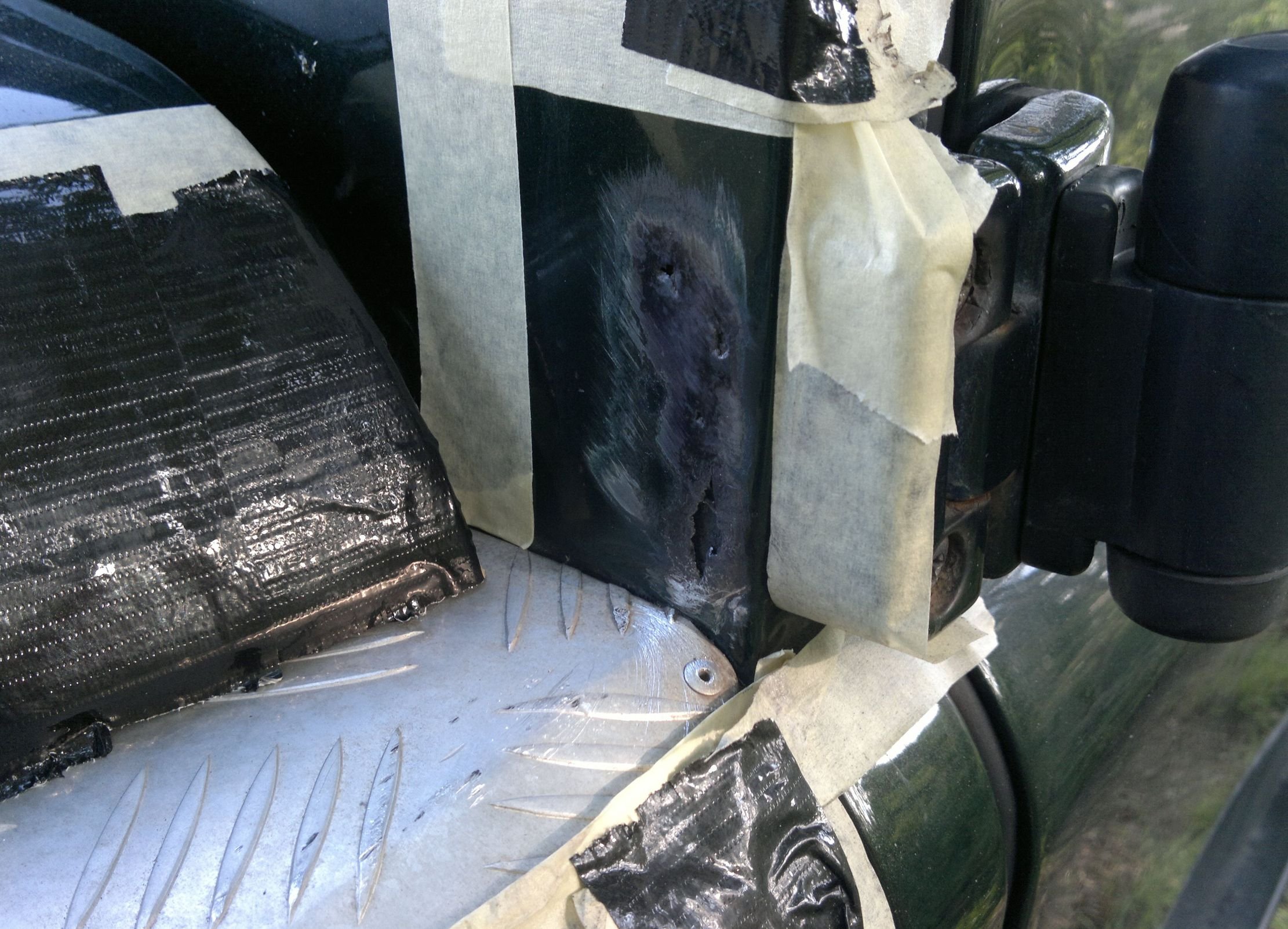

A taky došlo zlehka i na obávaný bulkhead. Taková rozcvička až budu měnit ty bloky co drží okno. Před horním pantem levých dveří byl nenápadný puchýř... a pod ním díra a ne jedna.

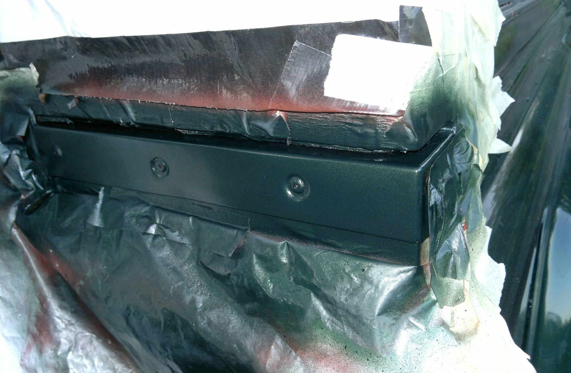

Trochu to vypadá, ale mám teď strach povolit šrouby na pantu, protože tuším, že ty díry vznikly kolem toho držáku co fixuje matky šroubů. Chtěl bych dát totiž nerezové, ale nechci riskovat, že se to vyvalí celé. Tady si je asi "udělám" jen barvou.

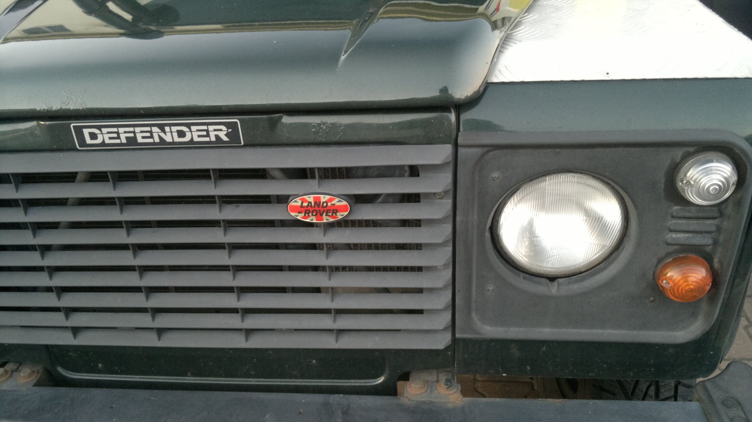

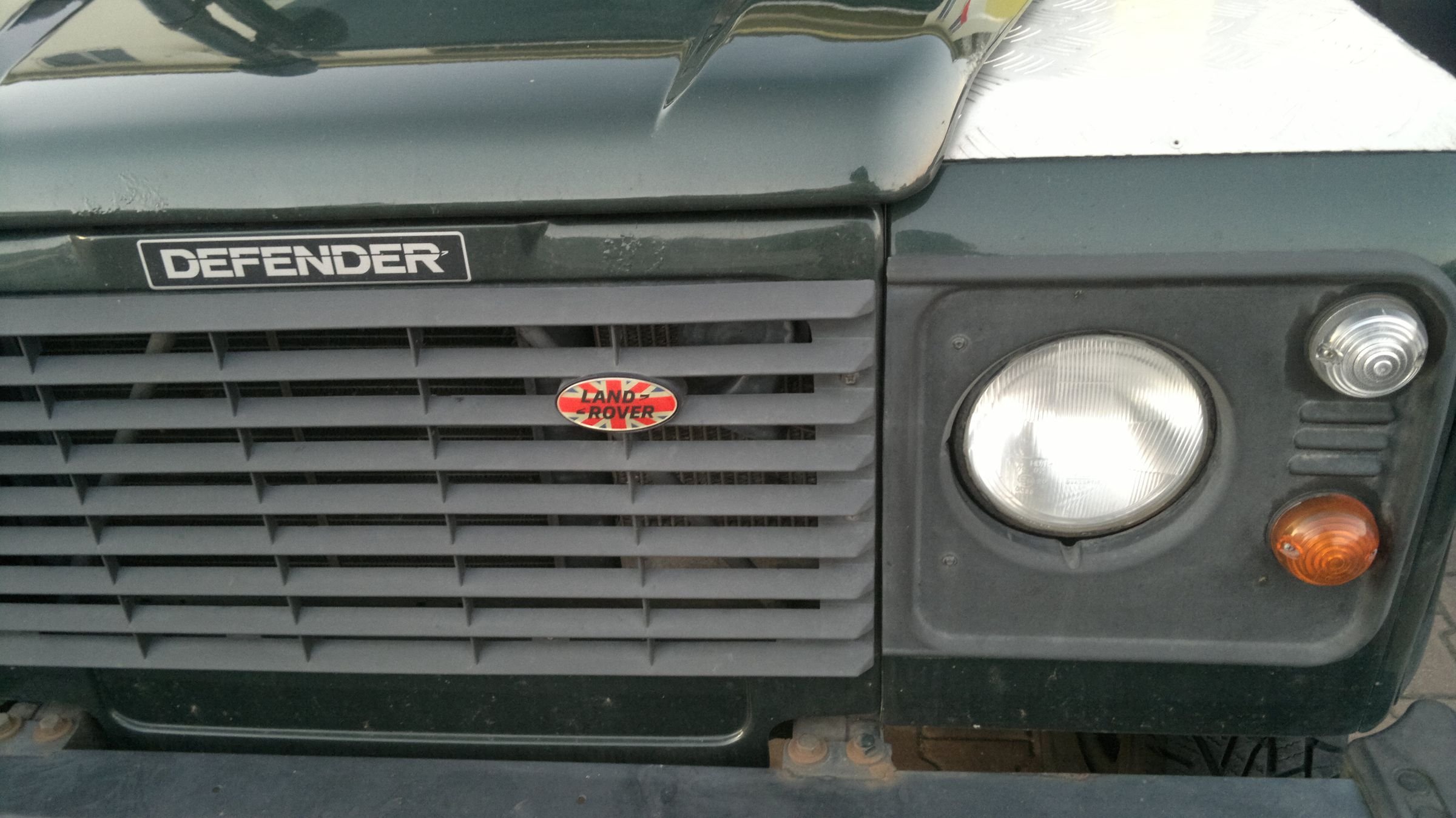

Nějakej hajzlík byl u mě před Vánoci trhat perníček, večer znak byl, ráno už ne. Sice originální LR badge pro starší Defíky (díl DAS100150 nebo MXC6402) není tak mastnej jako pro jiné lr modely, ale stejně tu nebyl u nás u nikoho skladem. Tak jsem hledal alternativu, koneckonců rámeček na masce zůstal. A náhrada byla docela blízko - místní člen Juri Toy je má v nabídce, stylovky s vlajkou. Provedení vypadá pěkně a pasuje přesně do rámečku.

Také jsi mohl před focením ty plasty vzít silkalem :grin:

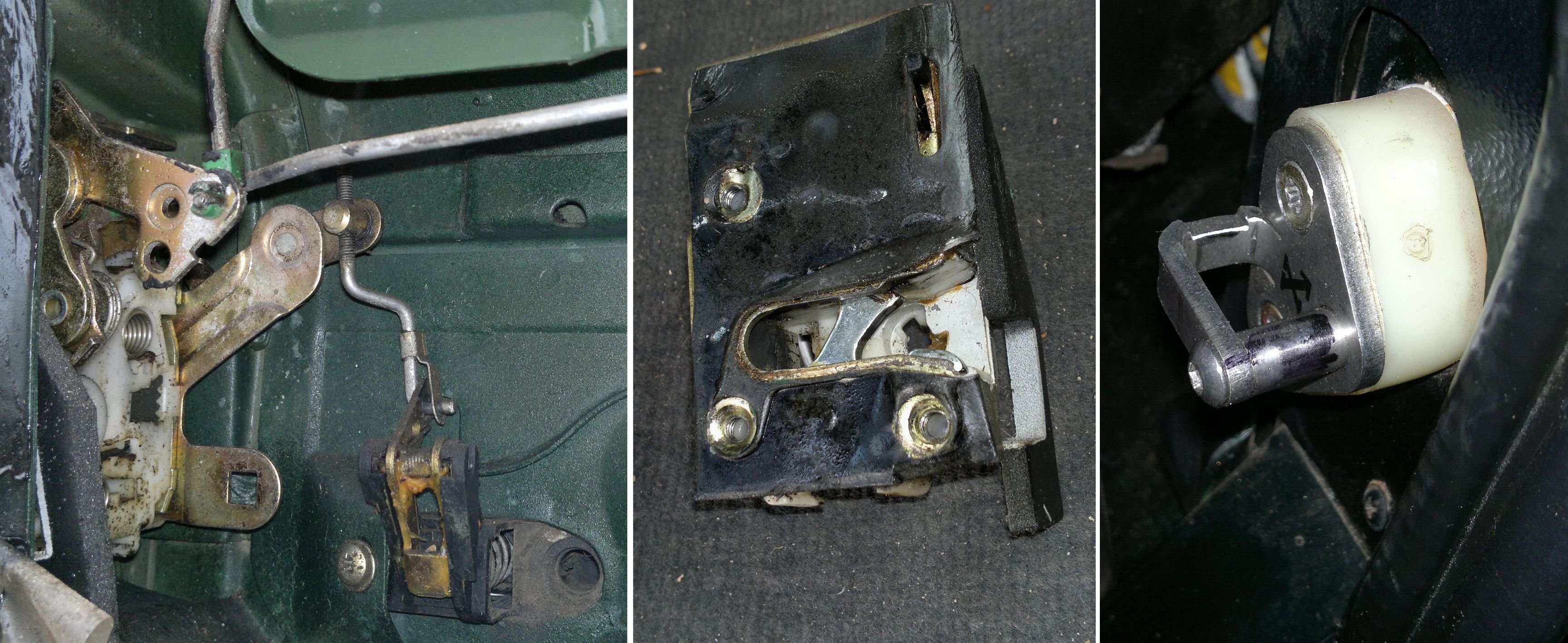

A teď jedna o záhadě nezamčených dveří.
Už od koupě mi bylo divné proč jsou na zadních dveřích na obou stranách až takové promáčkliny a popraskaný lak. Teprve mráz na závěru roku přinesl odpověď. Byly to otisky zoufalství předchozího majitele, který se v zimě snažil dveře marně zavřít. Sice jsem při instalaci nových západek X-trouser zámky seřizoval, aby šly dveře zavřít lehkým švihem, ale v prosincových mrazech se i mě začaly dveře odrážet zpátky. Takže na řadu přišly zámky jako takové.
Mě se teda do toho v zimě moc nechtělo, protože sem tušil že promrzlé plasty tapecírunku budou praskat. Ale protože se dveře za jízdy odjišťovaly a pootevíraly a nechtěl jsem sbírat děti po ulici, tak nebylo zbytí. Aspoň jsem si udělal zásobu choulostivých náhradních dílků kdyby něco. Sada kolíku je DA2499, sada příchytek tapecíru DA4649 a zajišťovací klip ovládacích táhel zámku BFP1265.
Náhradní díly dveří - kolík zamykání DA2499, příchytky DA4649, klip táhlaBFL1265.jpg
Na závlačku kličky by byl nejlepší nějaký háček, ale nebyl k mání. Naštěstí je za kličkou vůle, plastový límeček se dá odtáhnout, takže se tam dá zajet i úzkým šroubovákem aniž by to nadělalo paseku.
Sice už jsem to dělal na pumě, ale vždycky vzpomínat po čase co kde napíchnout to je souboj s "tím Němcem v hlavě". Objímka kolíku vnitřního zamykání se přizvedne a vyhákne z bočních čepů a pak se vytáhne z vodící drážky nahoře.

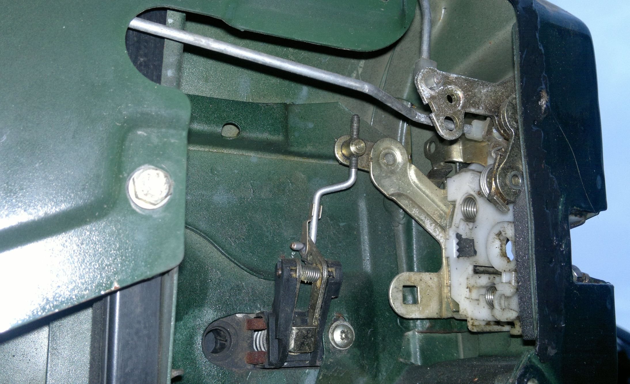

Kontrolní fotka pozice táhel, abych je pak zacvakal na správné místo. Hodila se :grin:
Plastové klipy táhel předčily moje očekávání - vydržely i když se jim od táhla moc nechtělo. (novější genuine už jsou pod stejným číslem z plechu, viz obrázek)

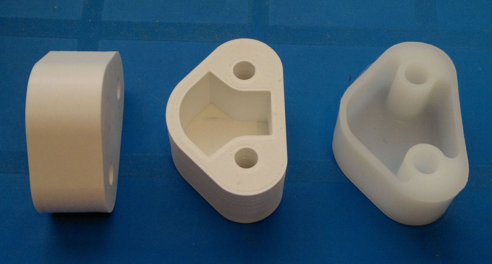

Protože mě už dříve při nastavování zámků štvaly vymezovací plechové podložky pod plastovou podložkou západky, které furt vyjíždí a dle mého časem způsobují i vakl, vznikl jako vedlejší produkt této akce 3D model napodobeniny podložky MUC7809. Napadlo mě, že by stačilo v patřičné ose protáhnou (nebo zůžit) podložku na požadovanou šířku (standardní je 20mm) a vytisknout na míru. Tím by se dalo těm plechům vyhnout (a při jejich docela mastné cenovce oproti podložce i ušetřit).
Oproti originálu jsem udělal konstrukci napodobeniny robustnější. I dno (ta plná strana) je tlustší o milimetr.
Zde soubor STL pro 3Dtisk

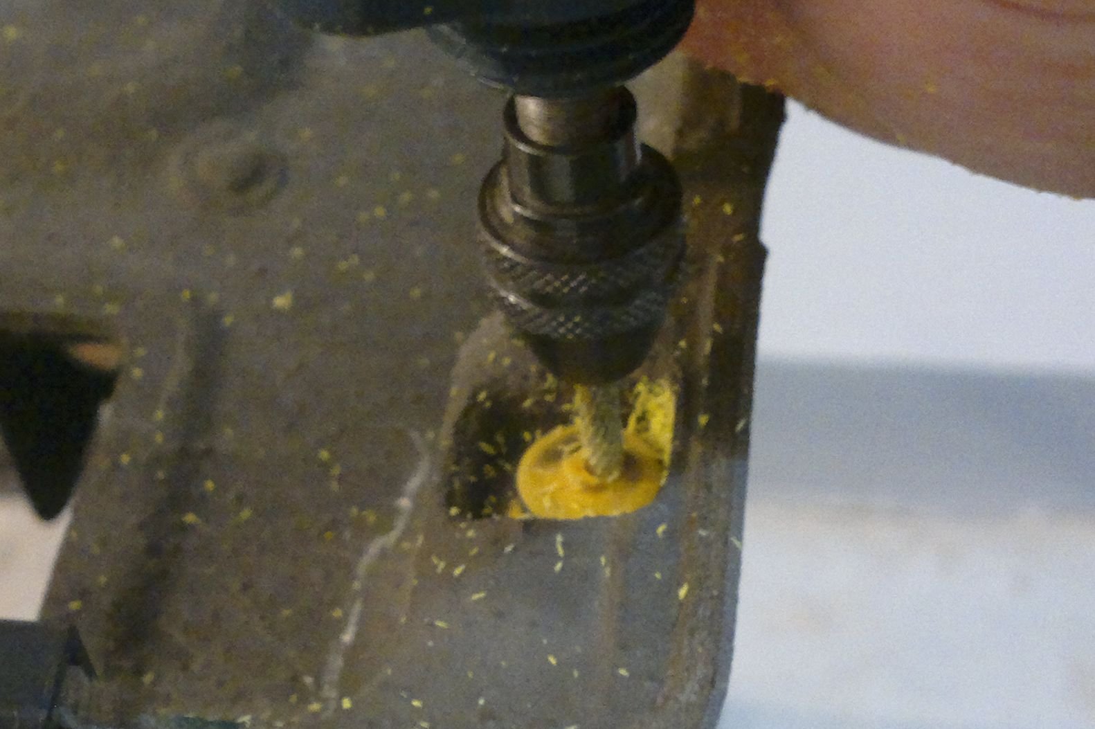

Jeden rozdíl mezi levou a pravou stranou přeci jen byl - počet urvaných plastových čudlíků na tapecírech. Vpravo zařvaly jen dva, ale vlevo jich bylo pět a to už nešlo ignorovat. Problém byl, že se neurvaly jen ty vyměnitelné černé příchytky, ale i ty žluté držáky, které jsou pevnou součástí tapecu.

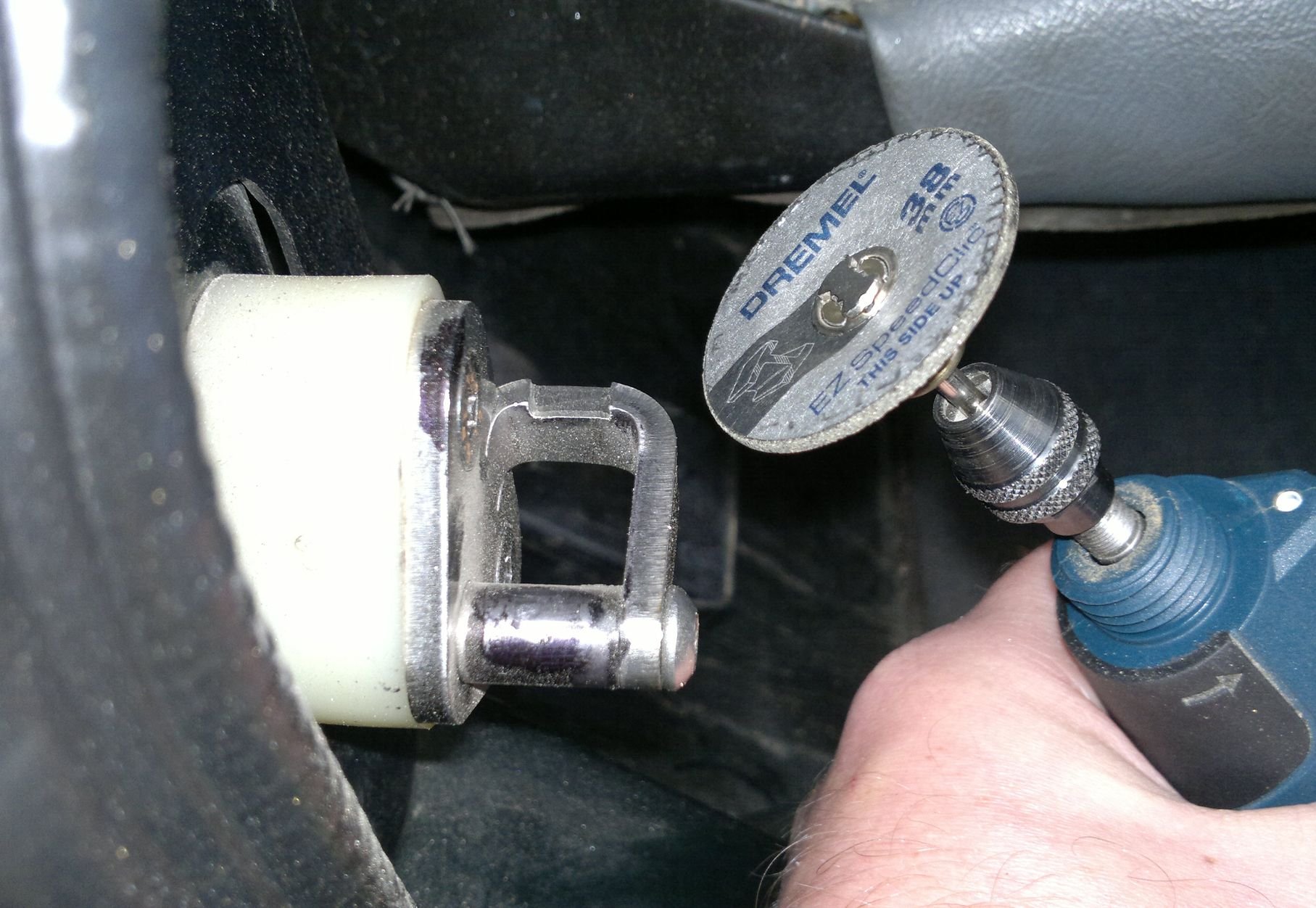

Napřed jsem si myslel, že odfrézuju zbytky, udělám otvor a vyrobím nebo vytisknu nějakou obdobu čepu jako je na druhou stranu do dveří, aby to při demontáži vyskočilo z jedné nebo druhé strany.
Ale nakonec lenost a koeficient Přiměřenosti sraní se s problémem udělaly své. Padl mi do ruky šikovný vrut, který měl hlavičku s límcem a pohon na torx, takže se jevil jako vhodný na opracování. Konkrétně to je vrut Rapid2000 4x16. Upnutím do vrtačky a přiložením pilníku jsem jej vysoustružil k obrazu svému, aby se za něj dala zaháknout příchytka.
Při vrtání děr pro nové držáky bylo třeba dávat majzla, já si naivně myslel, že ty žluté zalité díly jsou nějaké velké kostky, ale jsou to jen 3mm silné šlupky, pak už je jen pěna. Ale skrz jsem tentokrát neprošel :lol:
Vypadá to krásně. A přitom je to taková blbost.
Úplný happyend :grin:
