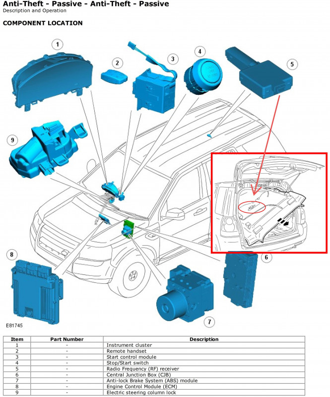

A ten klíček přestal fungovat z ničeho nic, ze dne na den ? Druhý klíč taky nejde ? Dal si ho po výměně baterie do doku v autě na pár hodin nabít ? Já myslím, že se to tu někde řešilo, že je potřeba klíč nejen nabít, ale i nechat synchronizovat (když třeba ležel někde dlouho a došlo k vybití) -> Je potřeba nastartovat, dát klíč do doku a nechat běžet motor aspoň 6minut.
Jinak přijímač je pod střechou na tepecírunku kousek za zadním interiérovým světlem - komponent na pozici 5. Ale ten by si asi vyndavat jentak nechtěl....
A propo, máš v autě třeba systém hlídání tlaku v pneumatikách ? Ten totiž používá stejný přijímač a komunikační linku, takže pokud by fungoval, tak tam bych chybu nehledal.
Ahoj, díky za tip..
Klicek umíral, chvilama občas jel občas ne, pak přestal úplně, klicek sem nechal v nastarovanem aute, nepomhlo, jinak hlídač tlaku v pneu nemám
