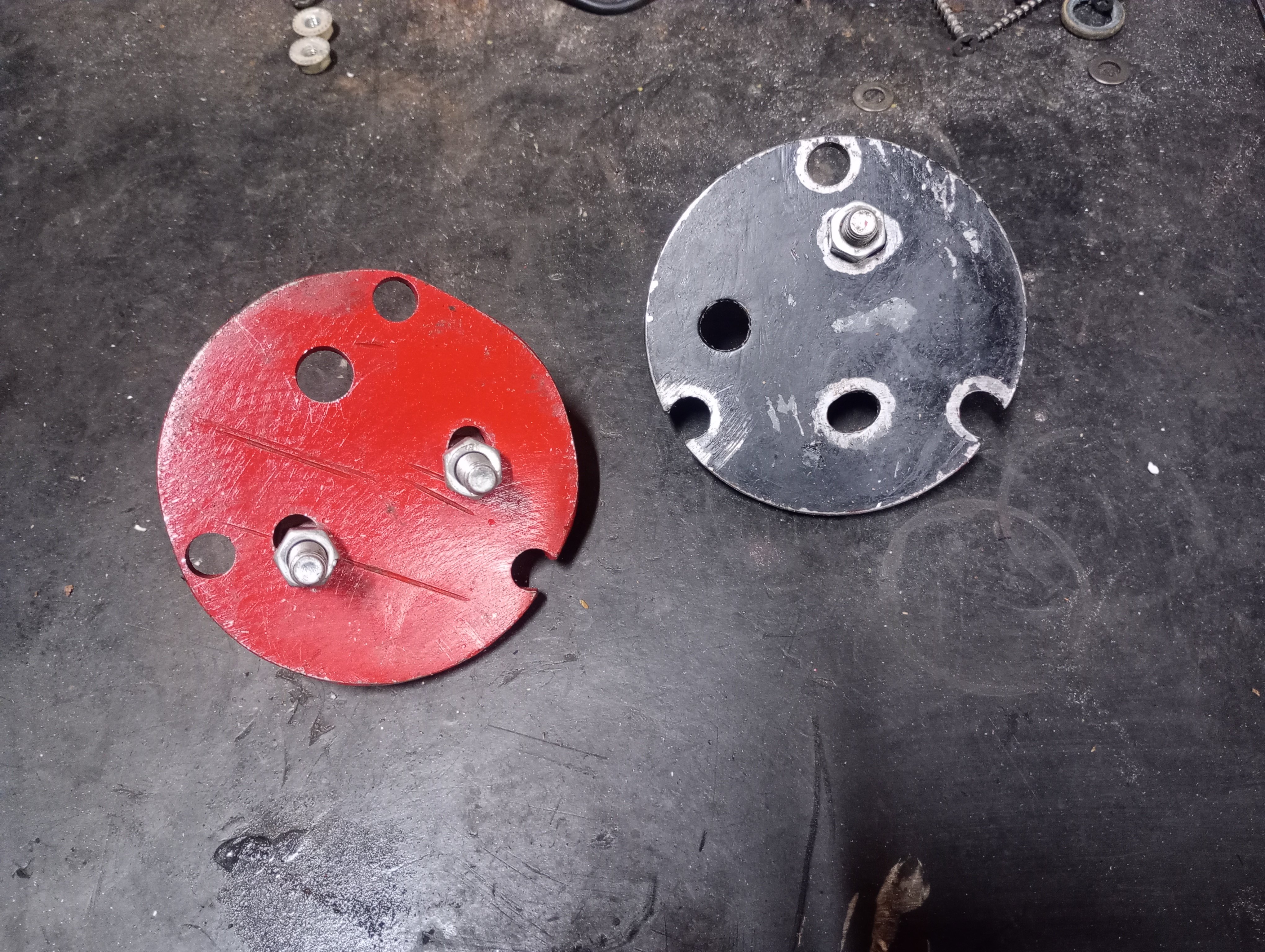

Ten přípravek samozřejmě nemám. Nemohl bys sem dát nákres? Že bych si to dal vyrobit? Asi bych volil cestu k odborníkovi, než to kuchat na dvoře.

Ja som si ich vyrábal je to o navrtani 6 dier do platničky 1cm nič zložité a skoro zadarmo večer ti to ofotim.

Cez krajne tri dierky to prisrobujes k prednému veku rozvodov na miesto dekliku/kladky AC. Cez dva stifty k prípravku stiahnes koleso čerpadlá ktoré pred tým povolis. Dierka ktorá ostala je aby ňou prešiel polohovaci kolík 9,5mm. Správnu polohu dierok obkreslis z deklika a z podložky ktorú odmontujes z kolesá rozvodov.
Je to jednoduché no neviem to vysvetliť lepšie. Skôr by som ho už vymontoval 😀

Díky, to vypadá vyrobitelně i pro mne. :yes

Tak nakonec jsme to řešili trochu jinak, protože pán co mi to čerpadlo dělá jede na dovolenou a nestihl by to udělat, nepouštěl jsem se do výroby ale sundali jsme prsa a rovnou vyměníme rozvody. Sice o něco dřív ale to se nepo.. Na čerpadle se bude měnit ta hřídelka přidávání plynu- je vydřená a "O"kroužky. Přípravek si vyrobím protože ty 300 máme v rodině 3. Díky za rady. L :yes
