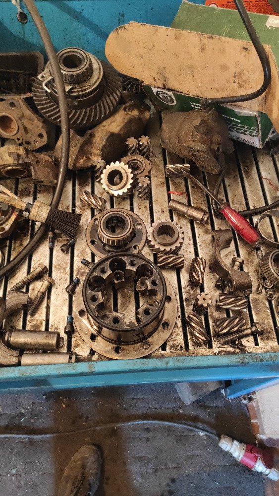

Před cca 3 rokama jsem dával na zadní nápravu samosvor od Ashcrofta, makalo to dobře až do včera kdy jsem potřeboval vjet na dílnu abych stvořil zahrádku a při rozjížděcím manévru se tomu nějak nechtělo, pak něco povolilo a už to jelo. Řikám si tak dobrý. No a nebylo, to si takhle řežu, svařuju a najednou jsem si všimnul louže pod zadní difem, tak na to koukám a ejhle, z boku je díra.
Tak mi to nedalo a vypustil jsem olej...

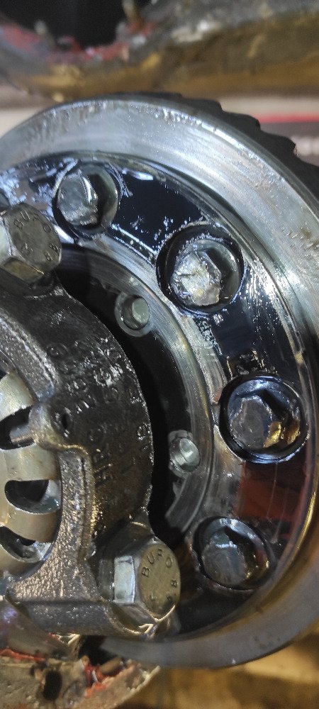

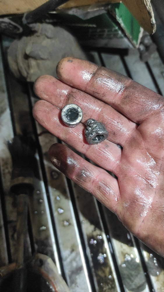

No a když jsem vyndal koš, zjistil jsem, že srouby nebyly ustřižené, jak jsem předpokládal, kdepak, ani jeden. Všechny se do jednoho vyšroubovaly
K překvapení všech to byl jediný problém, odnesly to ještě šrouby na talířovém kole od toho jak se úspěšně snažily rozemlít ty imbusové 12.9ky...
A na závěr dotaz, setkal se s nečím podobným někdo? Mám stejný samosvor i na přední nápravě a tak přemýšlím jestli tomu mám věřit dál, nebo to taky radši vyměnit za špéru...
M.

To jako že ty šrouby nebyly od výroby zalepené? Že by v UK na lepidlo zapomněli?

Těžko říct, z těch fragmentů se dá sotva poznat, že to kdysi byly šrouby, ale vzhledem k tomu, že na druhé straně byly normálně zalepené a drželo to, tak bych to viděl jako pravděpodobnou příčinu. Nezdá se mi totiž moc pravděpodobné, že by to lepidlo na jedné straně rozpustil olej ve kterém se koupala i druhá strana...

Vyfoť a pošli do UK. Třeba ti u výrobce poradí, možná už o tom ví, jenom se nechlubí....

Na fotce když je to rozebrané na atomy tak jsou vidět Imbusy se zbytkem lepidla tedy minimálně některé byly zalepené.

No jo, ale taky píše, že na druhé straně byly imbusy normálně zalepené. Já bych se u výrobce zeptal, oni celkem ochotně komunikují. Jestli se jim něco nepodařilo, tak se o tom alespoň dozvědí, a snad si dají přístě více času.
Že by olej závitové lepidlo rozpustil beze zbytku, to si moc neumím představit. Zapomenutí a nepoužití lepidla na jedné straně si představit umím. Předpokládám, že to skládají po větších várkách, nikoliv každý kus extra.

Jasně, to jsou právě z té druhé strany, kde to drželo, jak jsem psal.

Jo tak potom bych asi rozebral přední diferák a zkontroloval šrouby tam.
Bude to klasická nekvalita při kompletaci. Na montáži se vykašlali na lepidlo.
