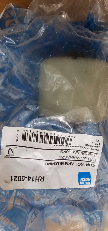

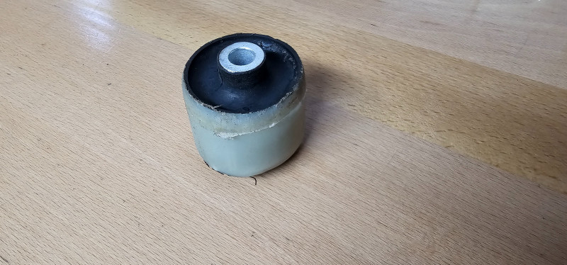

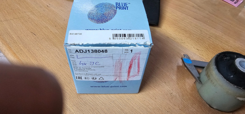

Vraciam sa k tým silentblokom na korekčné ramená
Tak čo boli od REIN HOCH 62mm nešli nalisovať ani po zrazení hrán otvárali ho ako zvon.
Ďalšie som objednal Blue Print 61,5mm a tie sa už podarilo možno som nešikovný alebo mi ozaj chýbali prípravky.
To neries
Rein hoch je lacna znacka.
Blue print je super dokonca to v nissane montuju ako original diel.
