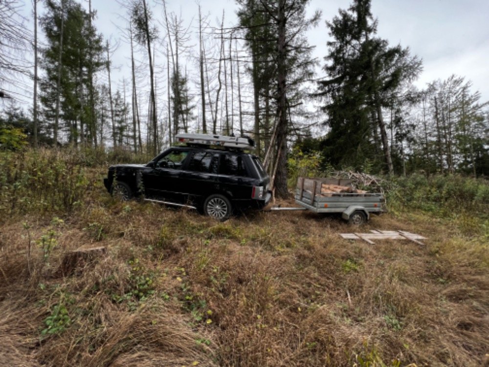

Chalani - len kozmetická otazka. Stál som s L322 v ozaj kopci. Proste problem otvorit a zatvorit dvere..a všimol som si ze ani šofer ani spolujazdec - nemohli sme si natiahnut bezpečnostné pásy. V tom prudkom kopci (nosom nadol) nešli natiahnut. Ked sa auto narovnalo, pásy pohodlne isli natiahnut z navýjača.
To je nejaký bezpečnostný prvok?
Lukasino
Příspěvky: 4040
tel.: 6034sedmsedm854
auto: LR
Bydliště: Kutná Hora
Re: RR L322 - koupě, servisní intervaly, opravy, úpravy
#1037 Příspěvek od Lukasino » 18 dub 2026 08:35
Ano :yes
