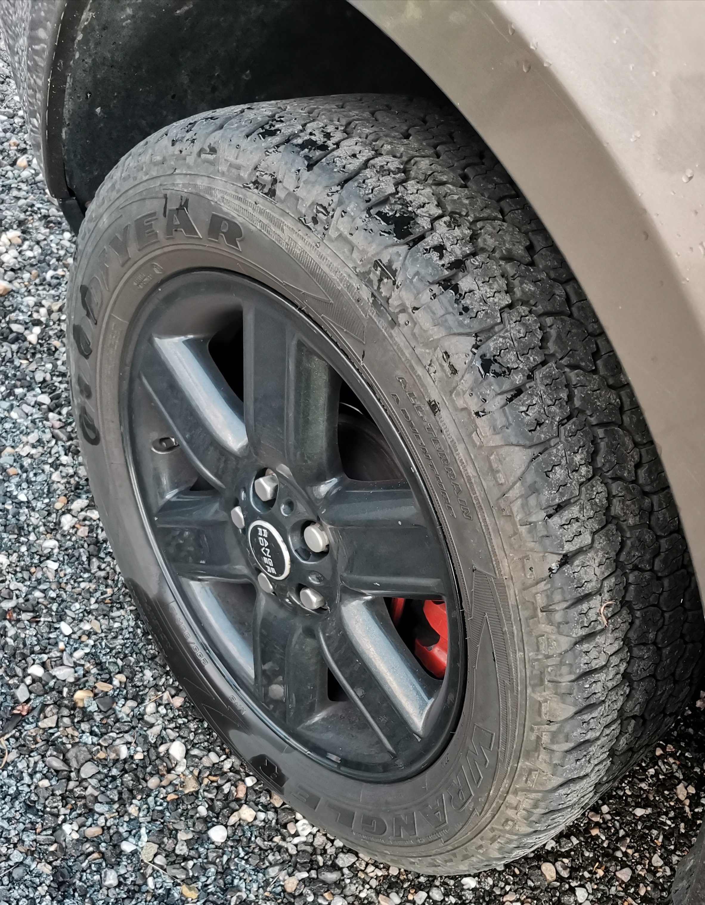

Jezdím na Good Year Wrangler, super guma na vše. Mám na autě třetí rok, dvakrát do roka nechám vyvážit, a prohodit předek zadek, najeto cca 21000 Km
Foto když byly nové.

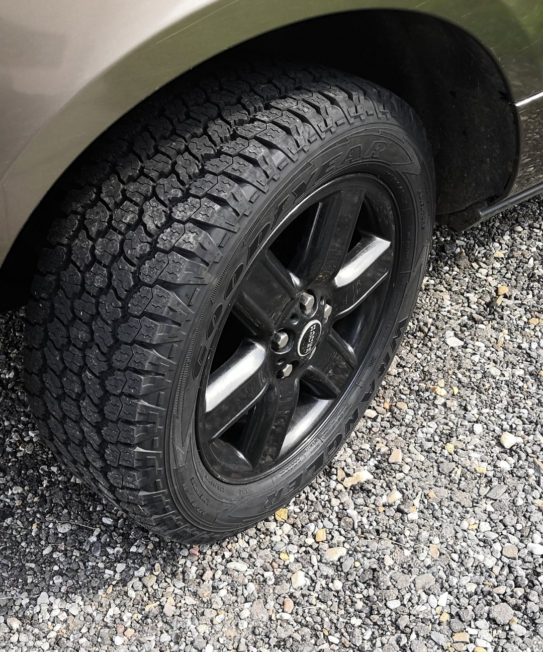

A dnes.
