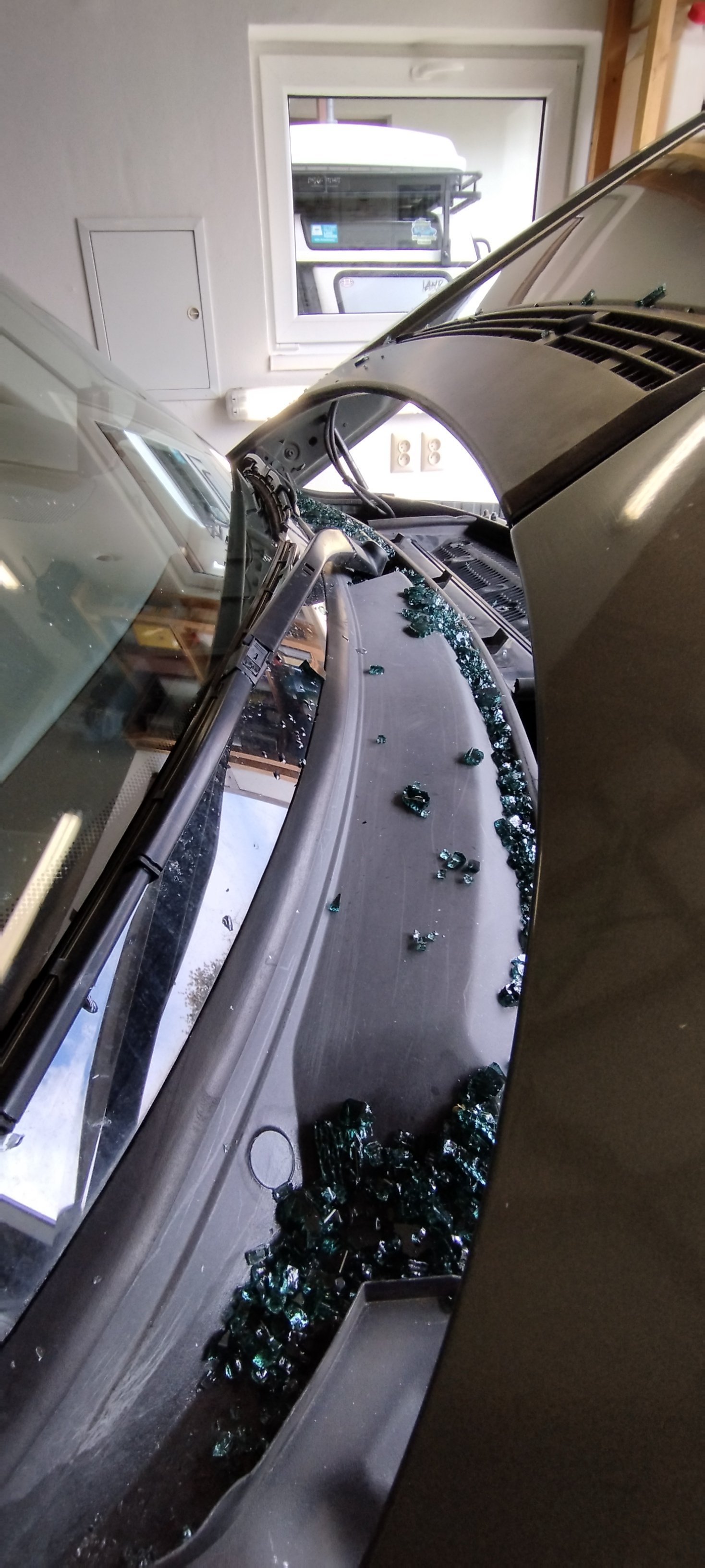

#1467 Příspěvek od jbizik » 20 dub 2024 15:45
Sklo z Rapida odpratavam este do teraz....
