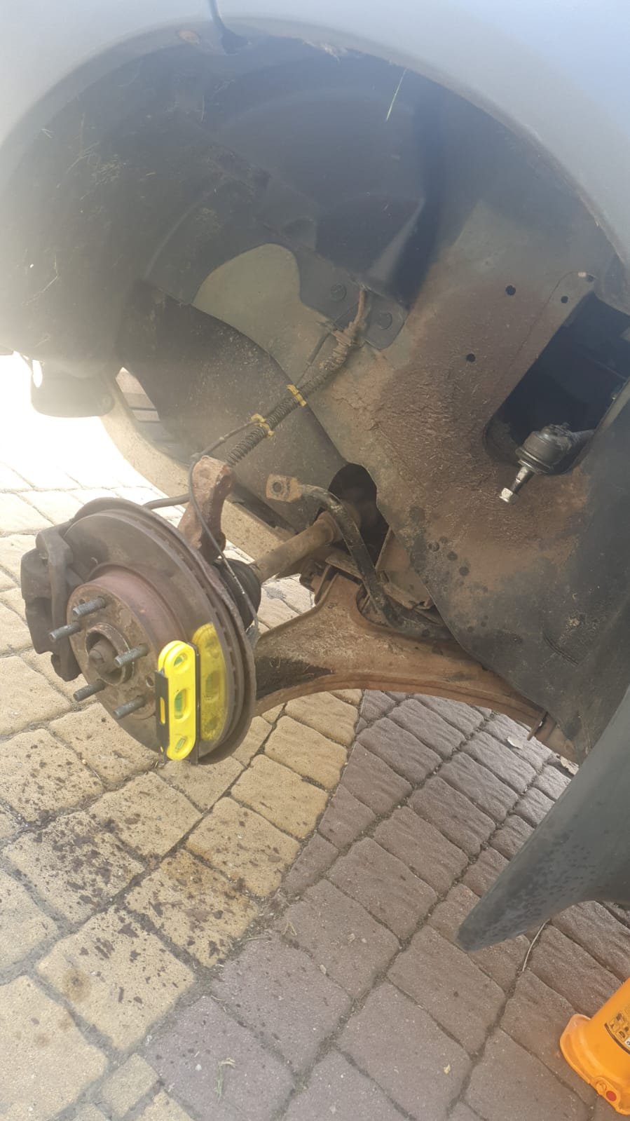

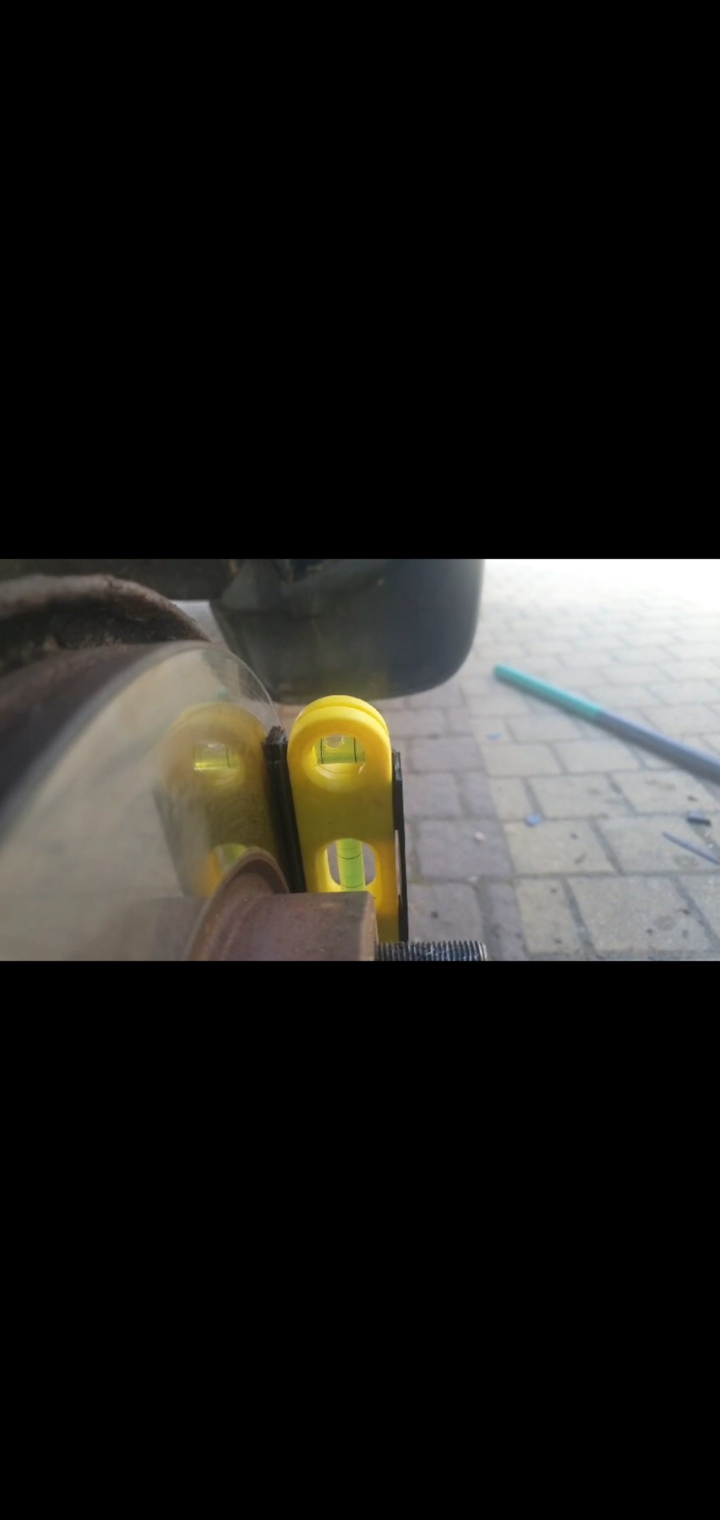

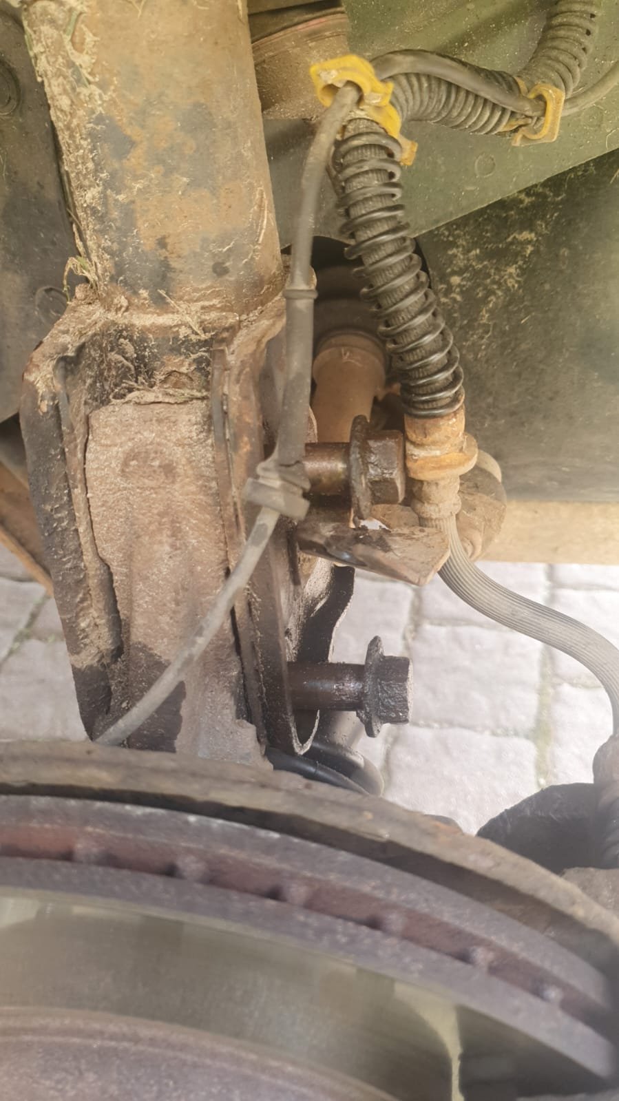

Ahoj všem,
Zvedl jsem free,použil šrouby na odklon a na přední levé nápravě nemůžu doladit odklon.Na pravé straně podle magnetky(vodovahy) úplně v pohodě a druhá strana se nechce vůbec hnout.Samozrejmě je i toto kolo viditelně křivé druhé krásné v rovině.
Záleží z jaké strany šroub na odklon do otvoru dám?
Dá se to něčím dohnat?Podlozky pod uchycení tlumice nahoře?
Nebo je snad tlumič KO?Pochybuji....Nebo snad tam dát klasický šroub?

To jako, že ti odklon nejde seřídit na správnou hodnotu, nebo že se vůbec nemění?

Nejde seřídit na správnou hodnotu - podle váhy se hne jen úplně minimálně - foto s váhou je ze strany která šla alsp trochu na střed vycentrovat,ale druhá se pohne jen o kousek.Ještě mě napadá jestli není špatný spodní čep ,pokud by na to mohl mít vliv.
Ještě není hotová geometrie ,tak nevím jestli se to po geometrii půjde seštelovat - když jsem zvedal před lety první free,tak jsem dal vše jen podle oka a odvezl na geo a nic mě netrápilo

Re: Odklon kol bez výsledku
Děláš obě strany a obě strany musí jít seřizovat zhruba ve stejném rozsahu. A je jedno, jestli je to v správném rozsahu, nebo je kolo nějak blbě šikmo. Pokud se poloha na jedné straně nemění, tak je něco špatně. Buďto je některý silentblok utržený/vymačkaný, nebo některý ze šroubů a siletbloků je zarezlý, a místo posunutí/nastavení se ti to jenom šprajcuje a natahuje v jiném místě - v nějaké gumě nebo v nějaké díře po vymačkané gumě. Je potřeba projít, rozhýbat a namazat (měděná vazelína nebo jiný oblíbený přípravek proti zarezání šroubů) všechny spoje na nápravě a zkontrolovat všechny silentbloky, zda jsou ještě OK.
Nastavení geometrie, to je i nastavení odklonu, je až to finální seřízení, a vzhledem k tomu, že ho určitě nechceš dělat několikrát, tak je nutné, aby vše bylo v pořádku, jinak to nejspíš ani nastavit nepůjde. Tím že to máš "rozdělané", tak na to máš ideální možnost.
Díky moc za info ,
Menší vůli jsem našel pouze spodním čepu,ale obě strany.Horní jsou aktuálně vč.tyček řízení vyměněny..Rameno je taky bez vůle.A přijde mi divný že by to dělal ten kulák,každopádně si také zrovna vyměním a uvidíme.
Jestli jsou kdekoliv vůle, kde nemají být, tak rovnou vyměnit a zbytek alespoň rozhýbat. A hlavně to zkusit i u zatížené nápravy váhou auta, zvednuté na zvedáku může být všechno jinak.
Díky za info,předpokládám že buď bude problém v kuláku nebo v těch silenblokách na rameni.Víc tam toho není co by to mohlo ovlivnit.Teda za předpokladu že na to nebude mít vliv lozisko nebo náboj kola,polooasa :-)ty jsou ale oka.Čepy udělám zítra to je ta nejjednodušší a nejrychlejší cesta.Silenbloky jsem objednal ,tak pak zajedu zrovna na lis a uvidíme zdali se to změní,zlepší.Každopádně díky moc
