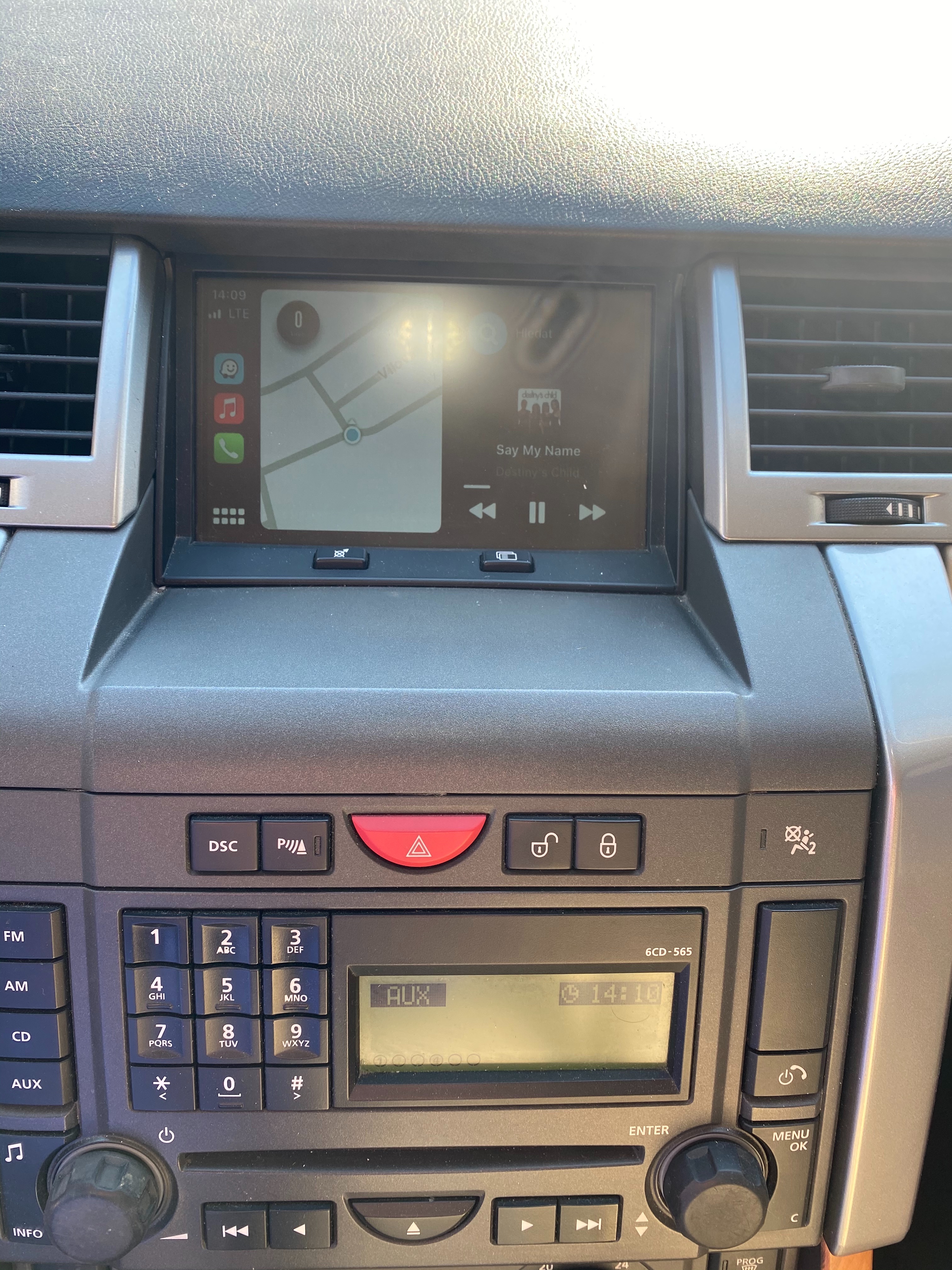

#67 Příspěvek od Kouba85 » 02 bře 2021 19:37
Zdravim, ja pred tremi lety do RRS 2007 objednaval z https://www.satnavishop.co.uk/land-rover-24-c.asp a vse funguje, ale pro me uz nove aktualizace nejsou tak mi ted prislo domu tohle z USA https://www.navtool.com/land-rover-rang ... rplay.aspx s CARPLAY a AndroidAuto a vstupy pro kamery a HDMI https://www.youtube.com/watch?v=kGvSAyrF-L8. Teprve to budu montovat, tak uvidime.

Tak jsem se do toho dneska pustil a carplay funguje pekne na hlavnim displayi vcetne dotykovky. Jenom jsem se pustil do experimentu napojit original interni mikrofon a repro pres voice navigace. Mikrofon sumel protoze se to hadalo s bluetooth jednotkou a u hlasu navigace se mi nepodarilo nasimulovat impuls pro radio takze zitra to napojim podle vyrobce s externim mikrofonem a pres aux. Kdyztak hodim nejake fotky.
