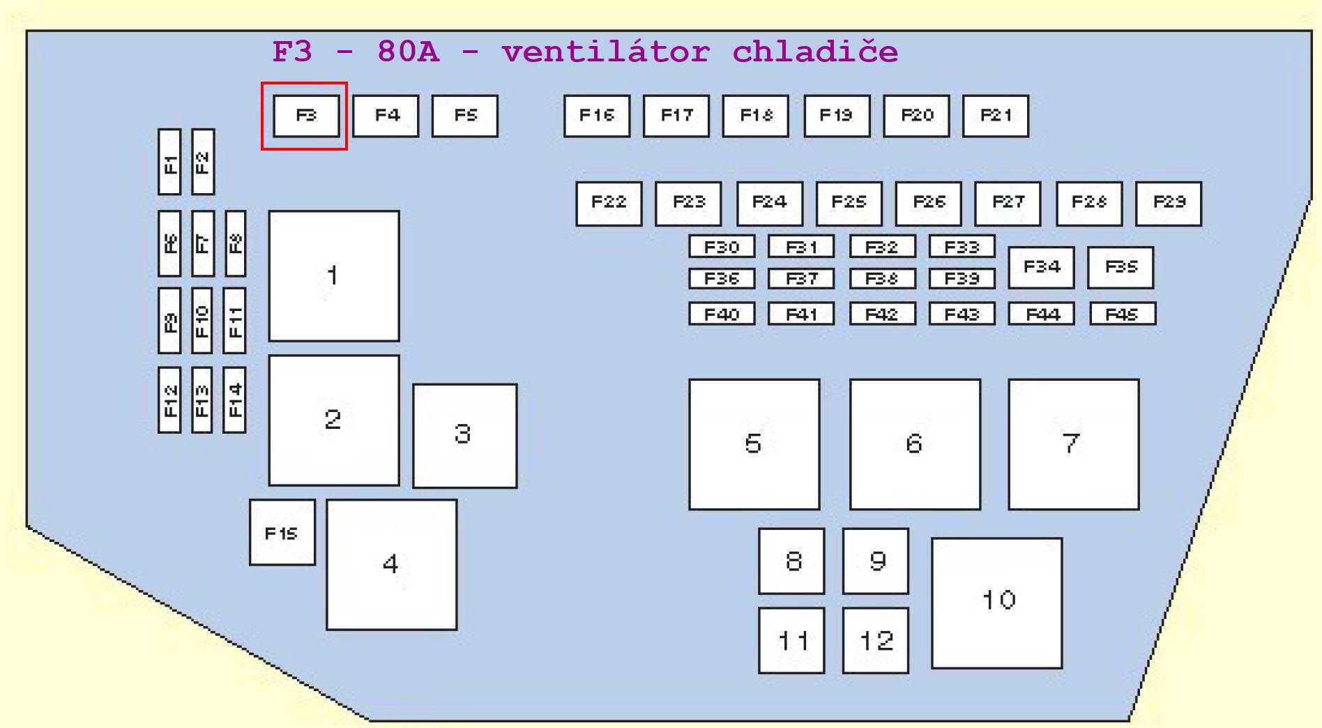

Díky za odpověď.Mám naftu 2,2 rok 2008.Hned jsem zkoušel připojit 12V na oba ventilátory a ty se točí ale do modulu nic nejde. Pojistka dobrá teda jestli je to ona v motorové části podle obrázku. Nevím ale kde je relé. Nemáte někdo fotku kde bych ho našel.

Tam není relé, ovládá to přímo ta ventilátorová jednotka. Ta je napájená přes pojistku F3 (80A). Pokyn k sepnutí dostává od ECU po fialovém vodiči.

Díky jste super už jsem to našel a nenapadlo by mě to.....

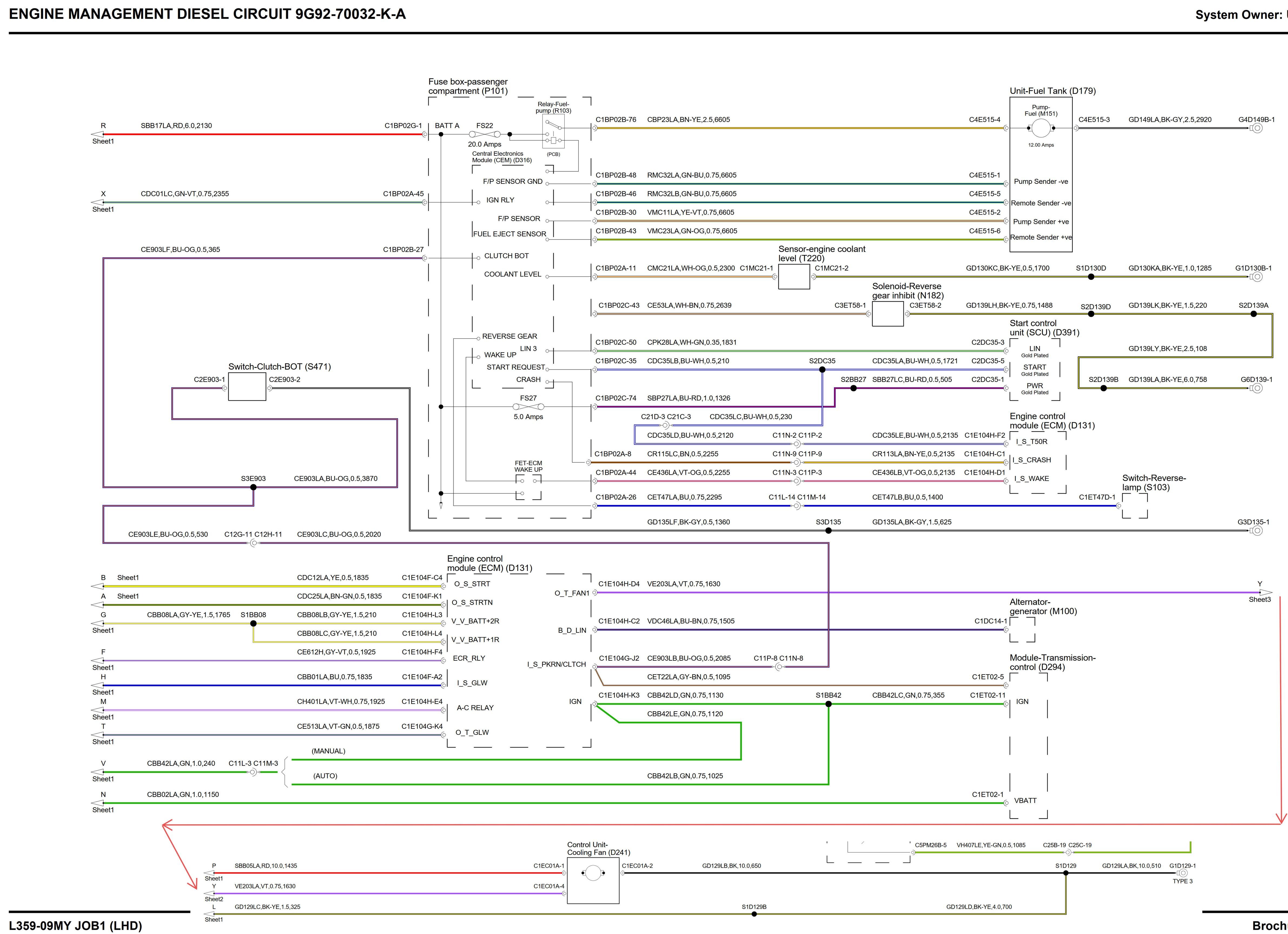

david ptak píše: 15 kvě 2024 07:46 Zdravím. Potřeboval bych radu. Nespínaji Sahary. Krabička vyměněna elektrika do ní taky jde a při připojení na tvrdo se točí. Prosím radu
Jakože odpojíš ventilátor od krabičky a přivedeš napětí na kontakty jeho konektoru a rozročí se jo? Tím je aspoň ověřený ventilátor i přívodní kabel s konektorem. Zkoušely se oba ventilátory ?
To napětí do řídící krabičky bylo přepokládám měřené na odpojeném konektoru přívodního kabelu, ne v zapojeném okruhu třeba přes izolaci nebo zasunutím měřících špiček do štekru ?
Může být třeba špatný kontakt (zoxidovaný, povolený) na nějaké svorce na trase. A nebo případ viz výše. I špatný spoj převede napětí, ale když okruh zatíží ventilátor, tak může napětí klesnout.
Případně zkontrolovat trasu fialového ovládacího vodiče od ECU motoru. Na tom vodiči je v případě potřeby chlazení regulační PWM signál. Ten by se dal v krajní nouzi taky napodobit.
