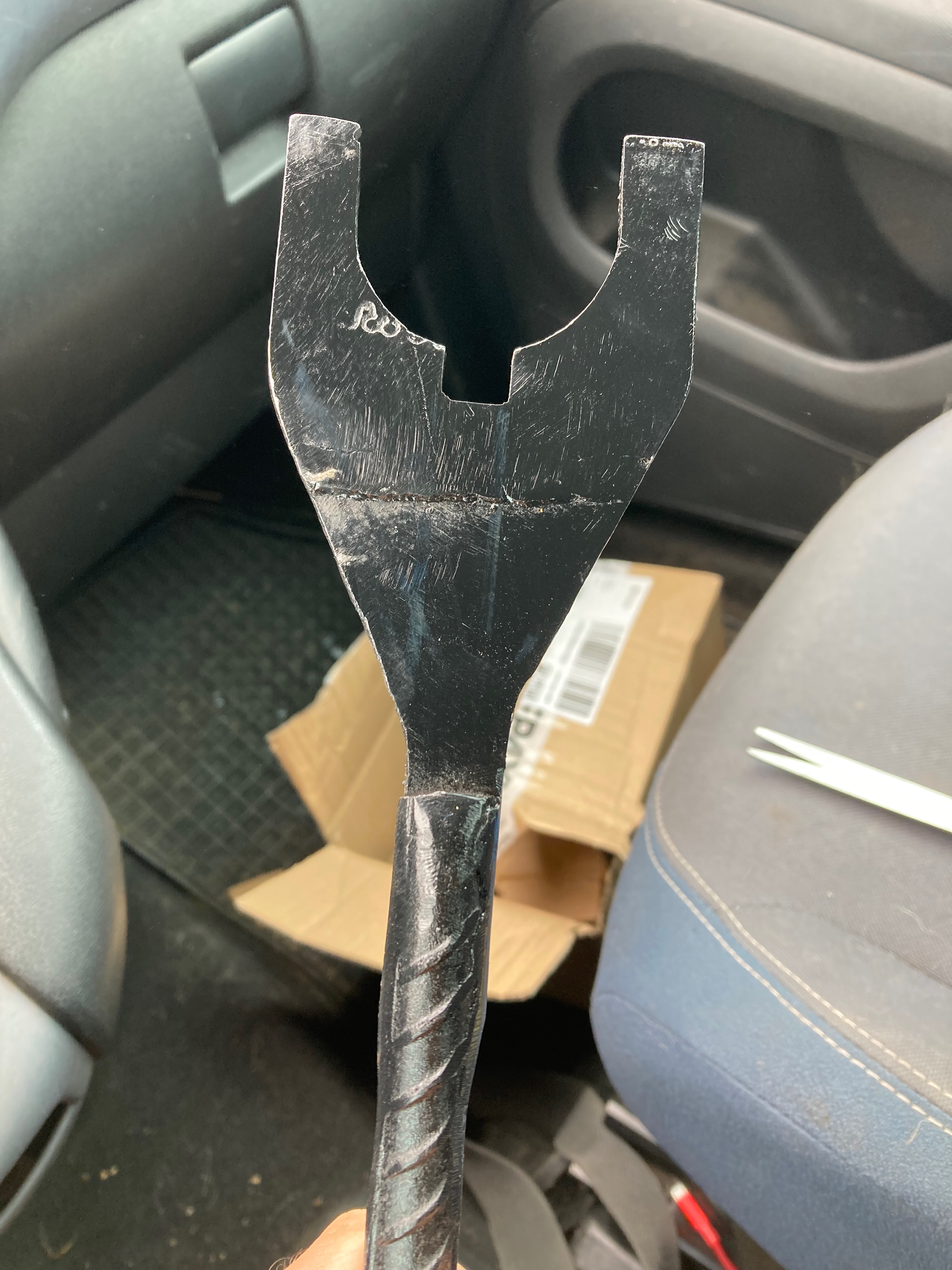

Nakonec, jsem podle fotky udělal z kartonu šablonu, vyzkoušel a kamarád mi ráno vyrobil tohle…

Kubečka81 píše: 30 kvě 2024 14:29 Nakonec, jsem podle fotky udělal z kartonu šablonu, vyzkoušel a kamarád mi ráno vyrobil tohle…
Podle fotky to vypadá že je to z plechu? což by bylo docela slabý. Záleží jak hodně je ta vtrtule utažená. (když hodně tak jedině klíč ,bejvá 36 -raději změřit )

Ja si udelal stejny pripravek z 3mm plochace, stacilo to v pohode, bacha je tam levy zavit

#10 Příspěvek od Kubečka81 » 06 čer 2024 10:02
