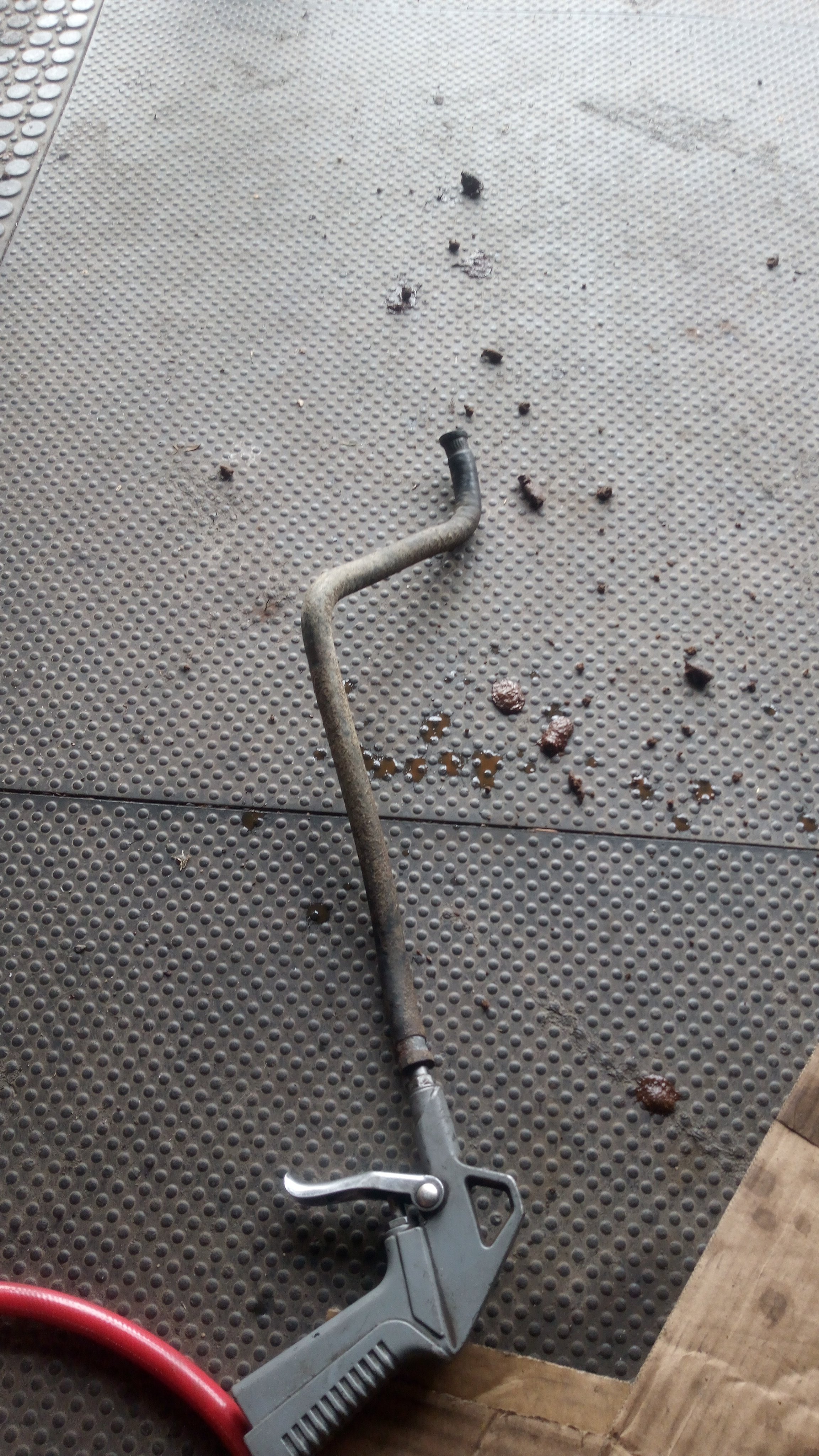

#10 Příspěvek od horsik » 16 črc 2024 09:23
Vyřešeno.Ucpane Tečko viz foto bordelu, co z toho vylitlo.[attachment=0]IMG_20240716_091055425.jpg[/attachment
Příspěvky: 15382
Re: Plní se a přetéká expanzka. 300 TDI.
#11 Příspěvek od MadTom » 16 črc 2024 10:19
A odkud se tam ten bordel dostal? Já jenom, jestli toho v motoru a třeba v chladiči není víc, a nechtělo by to pořádně zkontrolovat/propláchnout/vyčistit.
