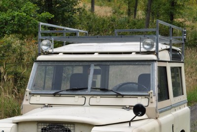

Prosímvás potřeboval bych poradit mám na defenderu zahradu a chci dávat čtyři přídavky WESEM mám vymyšlený zapojení, kudy tam polezu kabelem a tak, ale de mi o uchycení. Nechci aby mi to dělali brikule asi vyrobím něco podobný tomu co je na obrázku.....dotaz tedy zní jak často se vám stalo že ty světla rozsekala větev v lese a hlavně nebude mi to svítit do kabiny nebo na haupnu? Díky

Mám jenom dvě a jestli nebudeš sundavat zahradu, tak bych je dal spíš tak jak mám já. Větev se odrazí nebo odlomí o zahrádku a světlo mi to zatím jen jednou ohnulo. Jestli si budeš dělat rampu, dal bych ten příčník nahoru a světla přidělal zespod, aby taky eventuelně trpěla nejdříve rampa a pak teprve světla... Svícení do kabiny moc neregistruju, protože světla jsou chycený za sklem a ne před ním jak máš na obrázku.

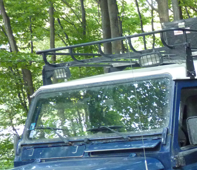

knedlousek píše:Prosímvás potřeboval bych poradit mám na defenderu zahradu a chci dávat čtyři přídavky WESEM mám vymyšlený zapojení, kudy tam polezu kabelem a tak, ale de mi o uchycení. Nechci aby mi to dělali brikule asi vyrobím něco podobný tomu co je na obrázku.....dotaz tedy zní jak často se vám stalo že ty světla rozsekala větev v lese a hlavně nebude mi to svítit do kabiny nebo na haupnu? Díky
Mám tam tohle už pár let a funguje to....nesvítí na haubnu a větve taky nic.. http://www.landroverforum.cz/forum/down ... &mode=view MIloš II

Miloš II
Příspěvky: 1945
tel.: سوني اريكسون
auto: لاند روفر ديسكفري 2
Re: Přídavná světla
#87 Příspěvek od Miloš II » 29 pro 2013 18:16

#88 Příspěvek od Neklan » 29 pro 2013 18:46
To je opravdu festovní a přitom elegantní řešení :yes
