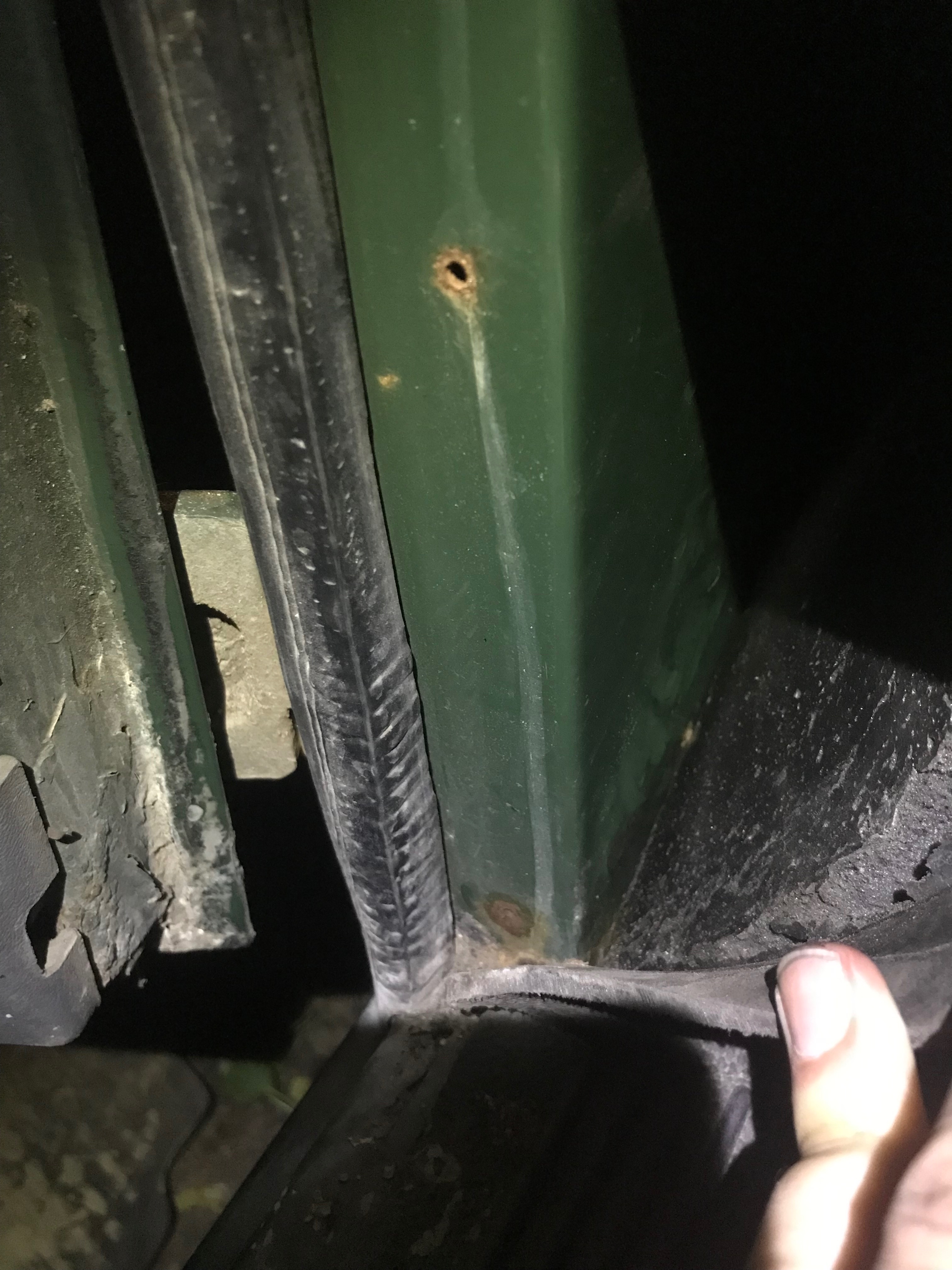

#1064 Příspěvek od Adam P. » 20 říj 2024 18:07
čau. dotaz - dveře u řidiče, spodní pant. jak se dostanu k matickam? k tem co jsou na kastli. ne k tem ve dveřích, tam je to jasne. dík.

Re: Rychlo dotazy
#1065 Příspěvek od mr-tomas » 20 říj 2024 18:48
Ta matice je na plechu kterej je chycenej za plech kastle.

Re: Rychlo dotazy
#1066 Příspěvek od Adam P. » 20 říj 2024 19:48
tak buď jsem se v te tvoji fotce ztratil, nebo to mám jinak. já nechapu, jak se tam mám dostat. zevnitř auta je plech, zadna díra. ze spodu to taky nejde. směrem od podbehu sice otvor je, ale těsně před místem, kde jsou matičky je taky plechová přepážka 😕 nejlíp mne z toho vychází vyrezat si díru tam, jak to mám vyfocene. a o tom, ze je to kousnute a jeden šroub jsem už urval a druhým nepohnu a budu ho muset odvrtat, se nemusím vůbec zmiňovat 😂 dík.

#1067 Příspěvek od mr-tomas » 20 říj 2024 20:10
Aha, to byla fotka bulkheadu z venku. Pokud se to kouslo tak odvrtat šrouby aby šel stahnout pant, a pak budeš muset ty trčící zbytky štoubů u kastle odříznout jinak by ta matka na tom plechu nešla stahnout do boku.

#1068 Příspěvek od VencaZE » 20 říj 2024 22:58
Matice se zevnitř ze sloupku vyndávaji tyčkou s magnetem. Teda pokud ti spadla dolů. Jinak ji kleštěmi vypáčíš ven tou dírou mezi nimi.

#1069 Příspěvek od Kyanid Sodný » 21 říj 2024 10:43
šroub kousnutej v tý matce , která je tam jen tak vložena !! ,tak vodvrtání bude menší horor .protože se to celý protáčí a bude potřeba nejdřív vykružovákem 30-40 mm do sloupku ze vnitř vykružit díru, abyse dostal k tý matce.

#1070 Příspěvek od Adam P. » 21 říj 2024 10:56
jo jo, už jsem se díval na nějaká videa, abych vůbec pochopil, jak je to dělané. to je teda fakt vrchol inženýrství, to takto dementně vymyslet. jasné, jediná cesta je udělat si přístup zevnitř auta. vyříznu tam díru. z venku to pak vezmu opatrně přes pant flexou. tím přeříznu ty šrouby a pak je tou dírou zevnitř vytáhnu. no a pak to dám normálka na podložky a matičky, už tam bude dobrý přístup, tak to bude v pohodě. no prácička zas na celý večer, s čelovkou, pěkně venku v zimě na dovře... jupíííí! 😂

#1071 Příspěvek od MadTom » 21 říj 2024 12:27
Já jsem vždy "jenom" odvrtal šrouby, abych mohl oddělat pant, a potom už to šlo odpreparovat. Díru do sloupku zevnitř bych nedělal, bez jeho dalšího zesílení. On ten sloupek není zrovna moc pevný sám o sobě, ale podle mě není důvod proč to ještě zhoršovat. Když se tam dají nové matky a šrouby a pořádně se to zapatlá něčím proti korozi (měděná vazelína nebo něco lepšího), tak znovu už to řešit nebudeš.

#1072 Příspěvek od Kyanid Sodný » 21 říj 2024 14:04
Už jsem vykružil "pár " děr do spodku sloupků Def. za tím to účelem -ani jedno auto se po tom to zásahu nerozsypalo. :grin:
Na tu vykruženou díru -jakož to montážní otvor :grin: , je dobrý dát patřičnou plast. záslepku ,aby tam nepadal bordel.
Novou matku je taky dobrý přivařit na silnější (2mm) kousek plechu ,aby pro příště při povolování byla aretována proti protáčení. Pokud tam dáš nerezový šrouby ,tak je nezapomenout namazat grafit. vazelinou , páč se rády časem zakousnou.

#1073 Příspěvek od DanoDEF » 21 říj 2024 14:27
MadTom píše: 21 říj 2024 12:27Když se tam dají nové matky a šrouby a pořádně se to zapatlá něčím proti korozi (měděná vazelína nebo něco lepšího), tak znovu už to řešit nebudeš.
... ano presne tak som to robil pred rokmi. Kvalitnu hustu medenu vazelinu (usetil som na Polyphaser bleskoistkach) na nove sruby a matice dookola v stlpiku vyvoskovat.
