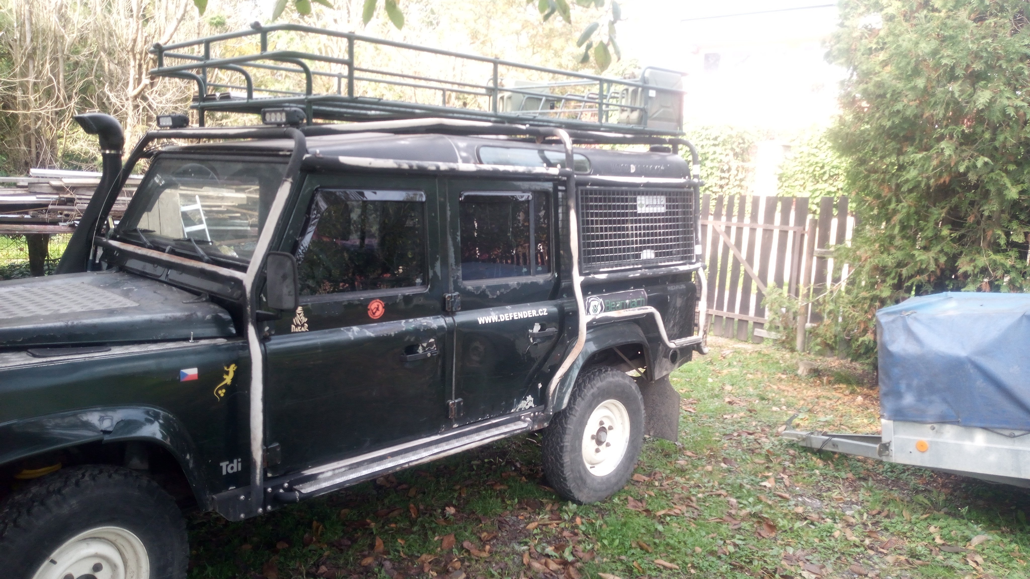

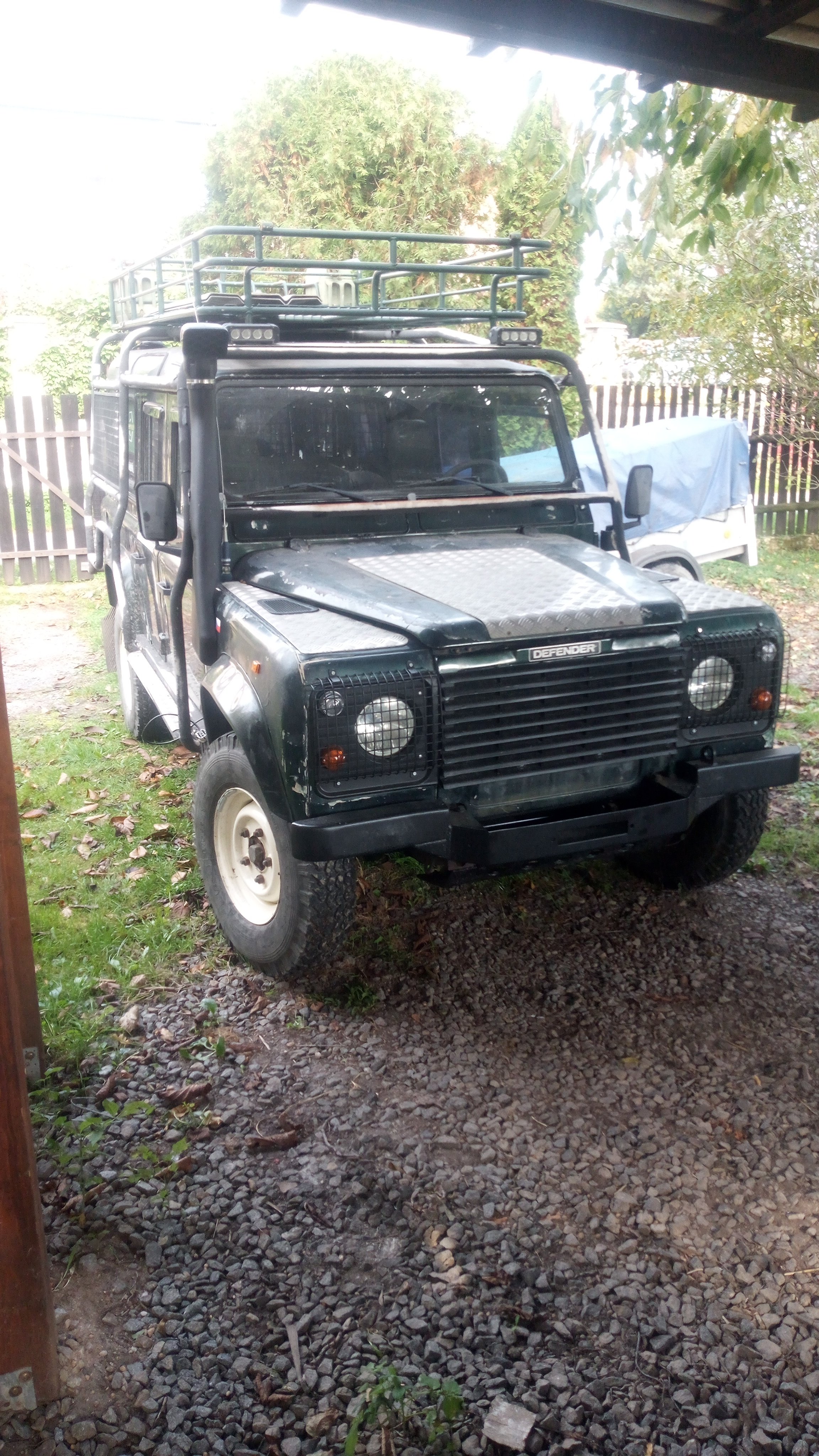

Před několika lety normálně prošlo STK, pak depozit, pak já jako nový majitel. A teď s tím na jiný STK maj problém. Ta klec je tam už x let. Jet raději na tu předchozí STK a neřešit?
horsik
Příspěvky: 1330
Re: Roll Cage 110
#8 Příspěvek od horsik » 26 říj 2024 18:58
Foto. Pajam mi psal až, že se klec ani do to nepíše. Problém je technik na STK?
