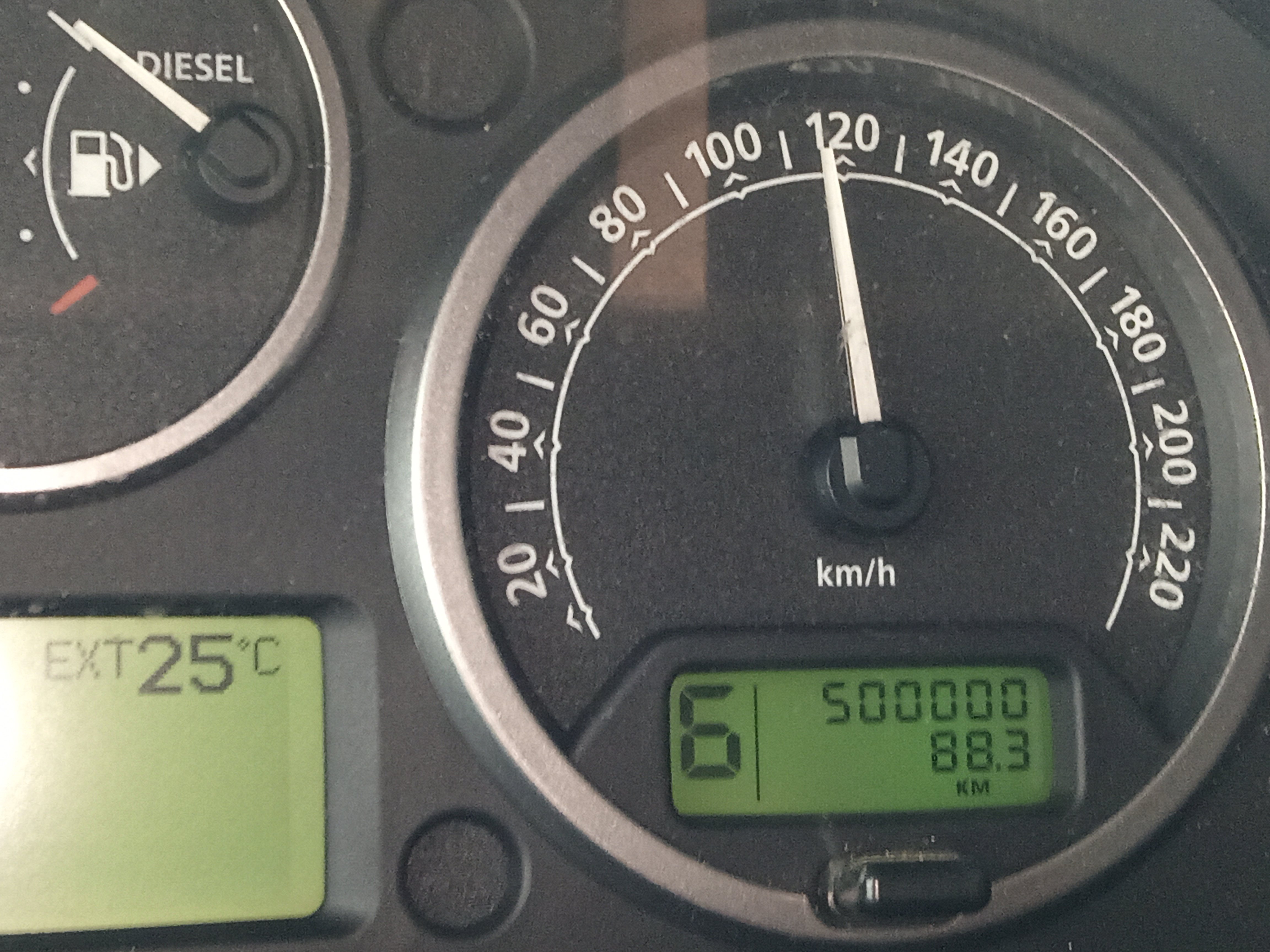

Ze srandy ji sem v létě hodím bude mít čerstvě 500 tis na 1. motor 3.rozvody , teď s přehledem po technické . Denně v provozu a za kolik ?
Se všema cinkrlátkama servisem 150 , ale to jen tak mezi řečí . Za mě je lepší solidní servis a auto dojezdit a dopřát mu hrdou km smrt
