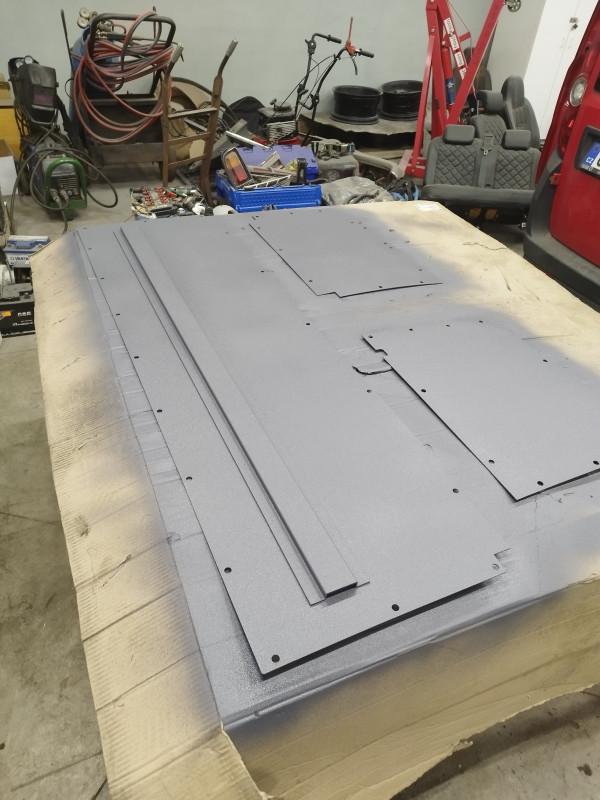

Hele je to světlejší.. docela výrazně. Já teď stříkál RAL 7015 a je to světlejší.

Hodil by si sem fotku auta tak aby odstín vypadal jako v reálu? A fotku v detajlu aby byla vidět struktůra a napsat čím si to stříkal s jakým nastavením? Dík

RAL 7015, stříkáno 3,5 baru jemná struktura. Ale začal jsem používat od nich vari nozzle gun - 2 otočky. Roky jsem používal tu základní pistoli kde se nedá nic nastavit a je to nebe a dudy.

Díky. Pokud odpovídá reálu tak je o dost světlejší než vzorník. Já chci použít HVLP pro co nejjemnější strukturu.

Je to o dost no. A to přitom dávám víc než oněch udávaných 10% barvy. Dávám cca 15-20%. HVLP jsem ještě nezkoušel, tak pak dej vědět jak to dopadlo a jakou použiješ trysku.
