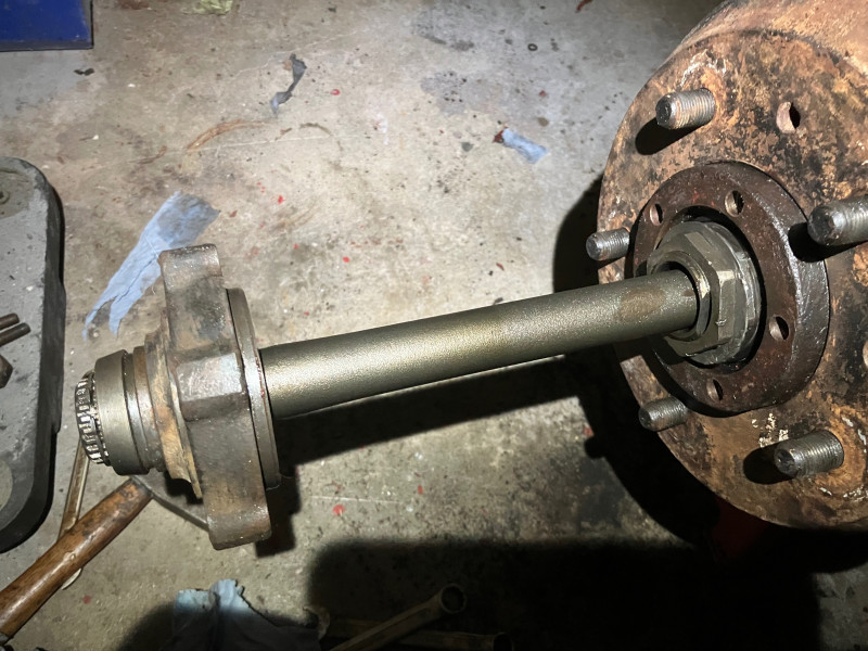

Ahoj,
Měnil sem gufera, pakny a brzdový válečky na zadní nápravě, ale co mně překvapilo a nechápu jak sou těsněný poloosy aby nevytekl olej, mám Defendra z roku 90.
Když sem vytáhl poloosu tak na ní není žádné leštěné místo kde by to mělo těsnit gufero a ani podle obrázků s náhradními díly není nikde gufero.

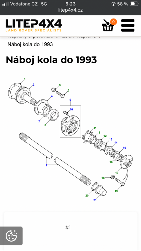

To má udržet jen ta krytka pod číslem 21?

Těsní to pozice 8 a 12. Olej co v náklonu zateče do ložiska se později zas vrátí do diferáku. Poloosa sama na sobě žádné těsnění nemá, kromě těsnění unašeče.

Ale celkem funkční, nemám s tím na mé 110 žádné potíže. Ono to do ložiska ani nedoteče, to je za vnějším simerinkem. Olej koluje jen mezi difem a unašečem :grin: .
