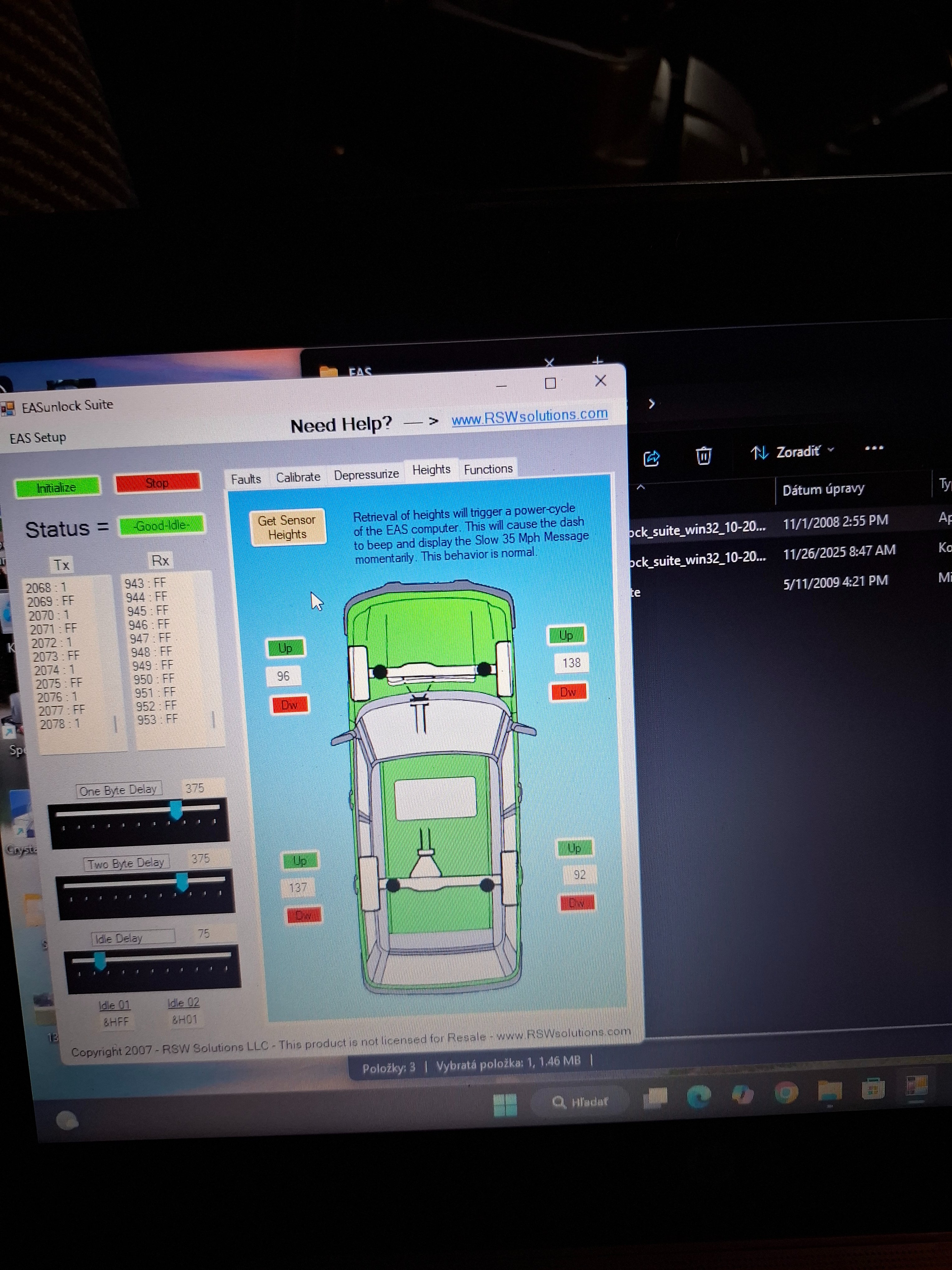

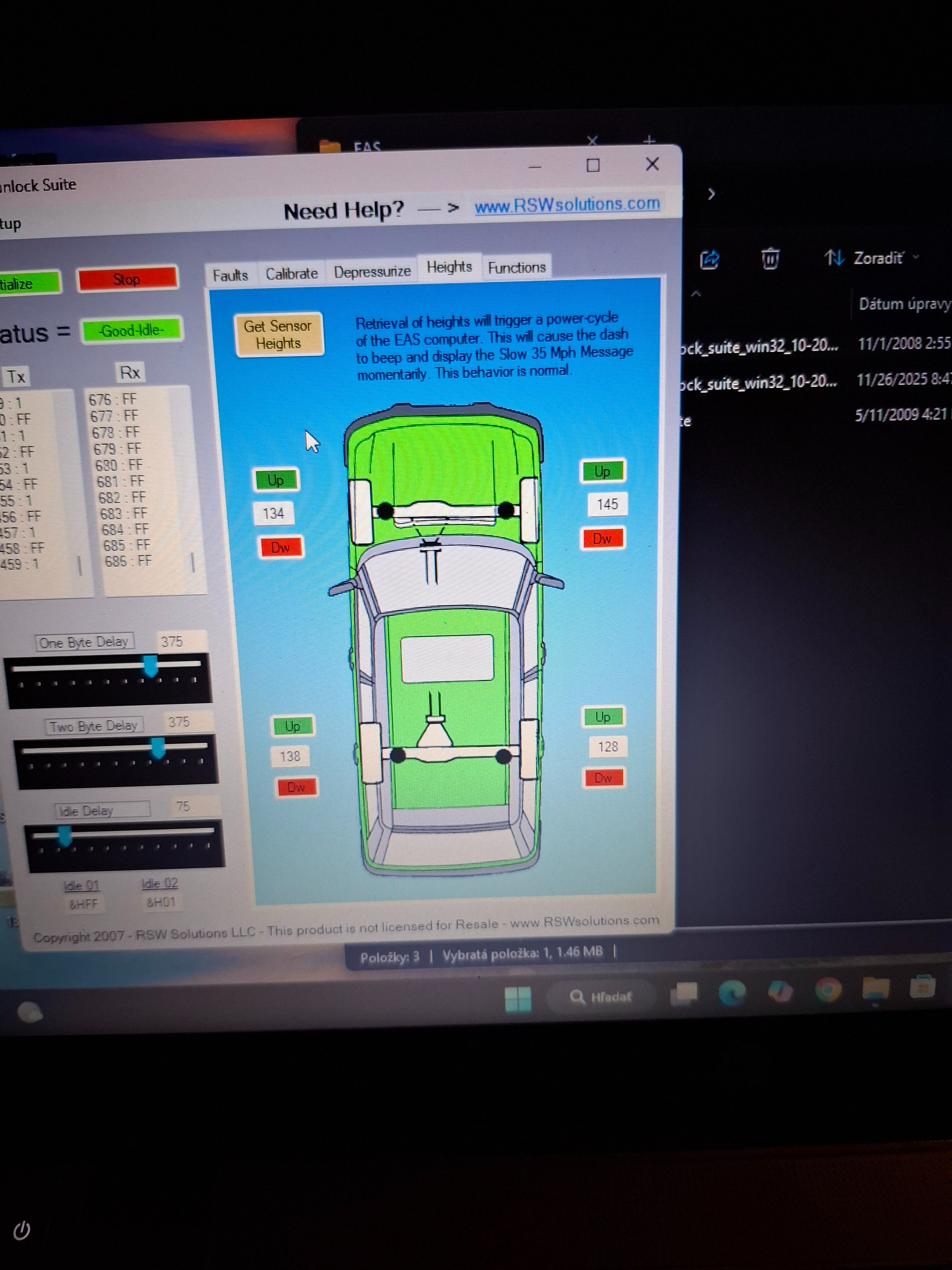

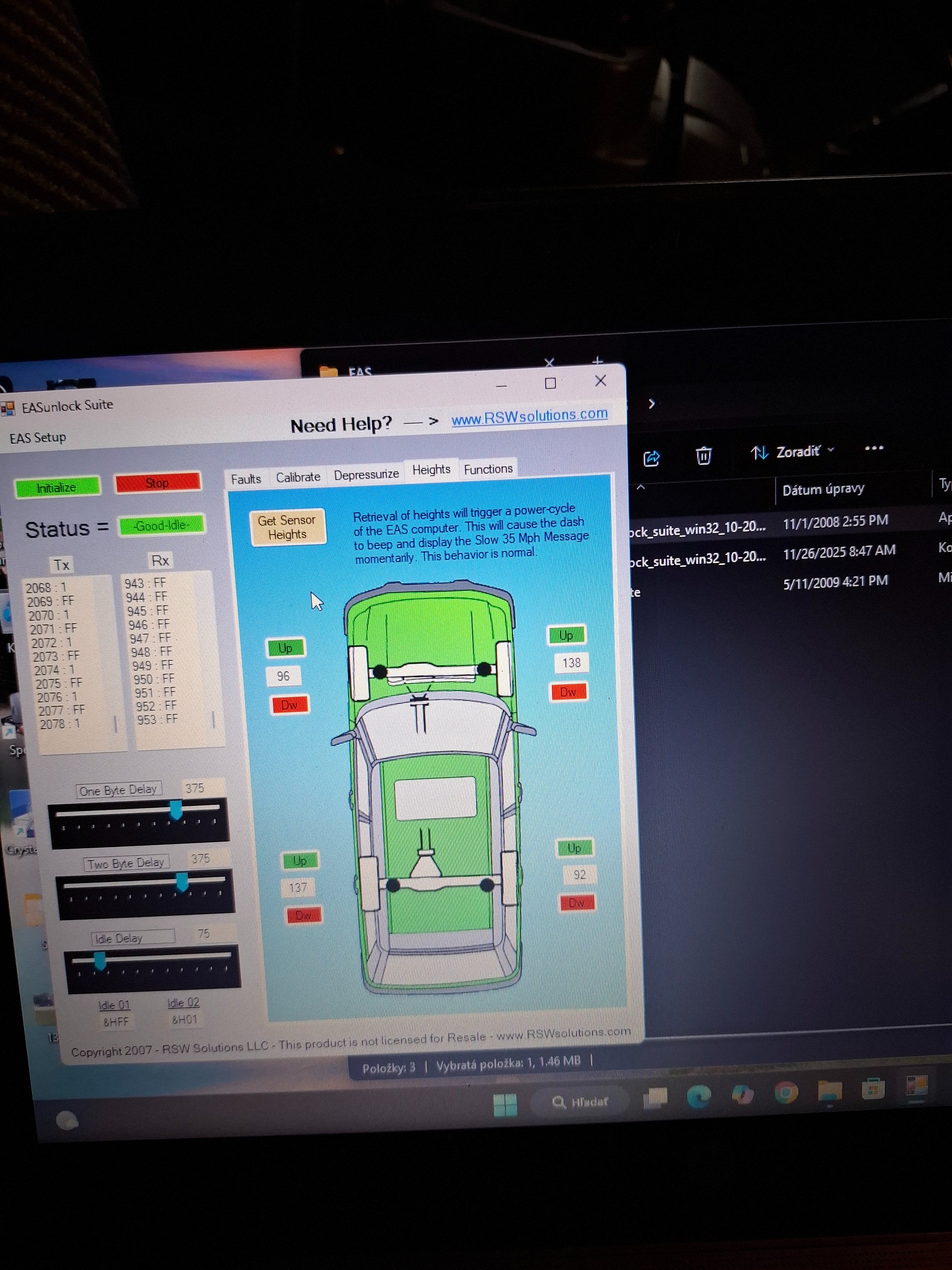

Tak som tu zasa.
Problém so vzduchom.
Všetko funguje na 99% až na to ze hoc kedy ako sa mu zachce vyhodí chybu podvozku. Ale nesfukne.
Diagnostika píše zlý snímač predný ľavý a zadný lavy. Niekedy oba naraz niekedy len jeden.

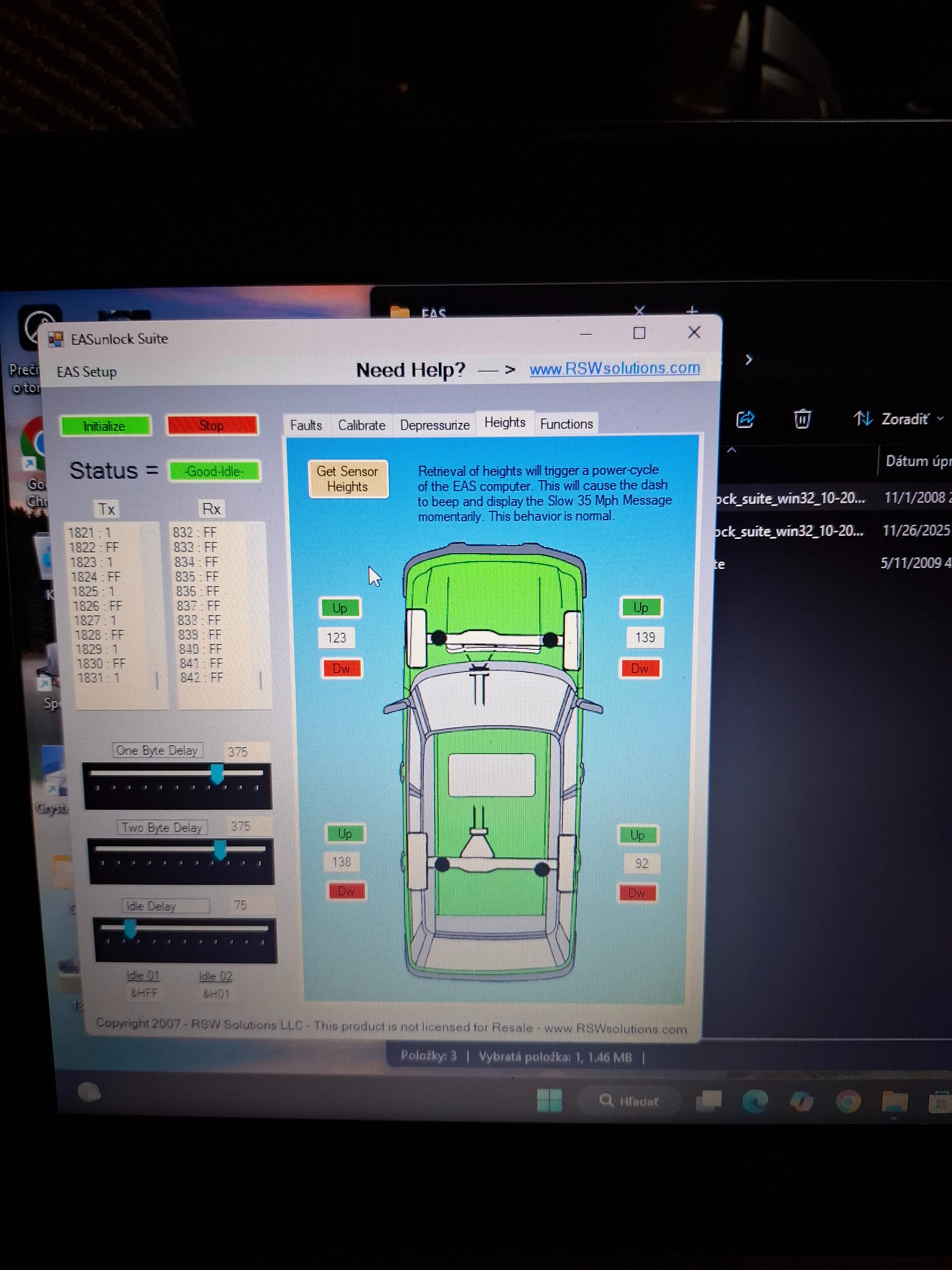

Ďalej keď dám pozrieť aktuálne výšky v bitoch tak sú celkom normálne aj auto rovno stoji všetko v poriadku ale ako náhle s nim začnem hýbať pomocou diagnostiky hodnoty sú úplne šialené a robí to na všetkých stranách. Pripájam foto ako to skáče. Ako si zmysli.
Vie niekto co s tým?
Káble pri nohách vodiča sú v poriadku.

A jsi si jistý, že ty čidla jsou určitě OK, a to v celém výškovém rozsahu, včetně naklánění auta v zatáčkách nebo v terénu? To že to ukazuje přibližné správné hodnoty, když auto stojí, tak neznamená, že to tak bude v celém pracovním rozsahu čidla. Podobně dráty k čidlům mohou být někde poškozené a při drncání auta se někde dotknout. To první se dá odzkoušet diagnostikou - odpojit čidlo od nápravy a hýbat s ním v celém rozsahu a kontrolovat, že se hodnoty spojitě mění. Ty dráty se hledají podstatně hůř.

Všetky čidla sú čisto nove. Štekre k čídlam sú taktiež nove všetky.
Minule mi to fungovalo z Popradu až do Topoľčian cca 3 hodiny jazdy a cca 200km. Inokedy to po 5 minútach hodí núdzak.
Káble som prepísal od čidla výšky do riadiacej jednotky pod šoférovou sedačkou a ok.
Akonáhle zhasnem auto všetko je zasa v normálne aj sa začne nivelizovat ako by sa nič nestalo.

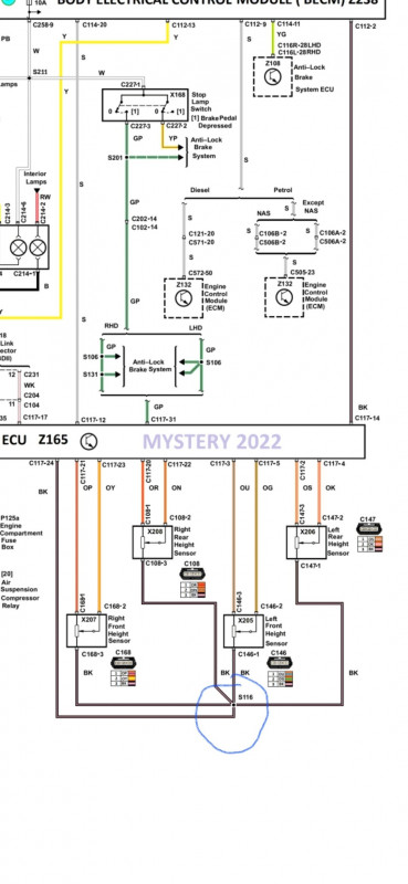

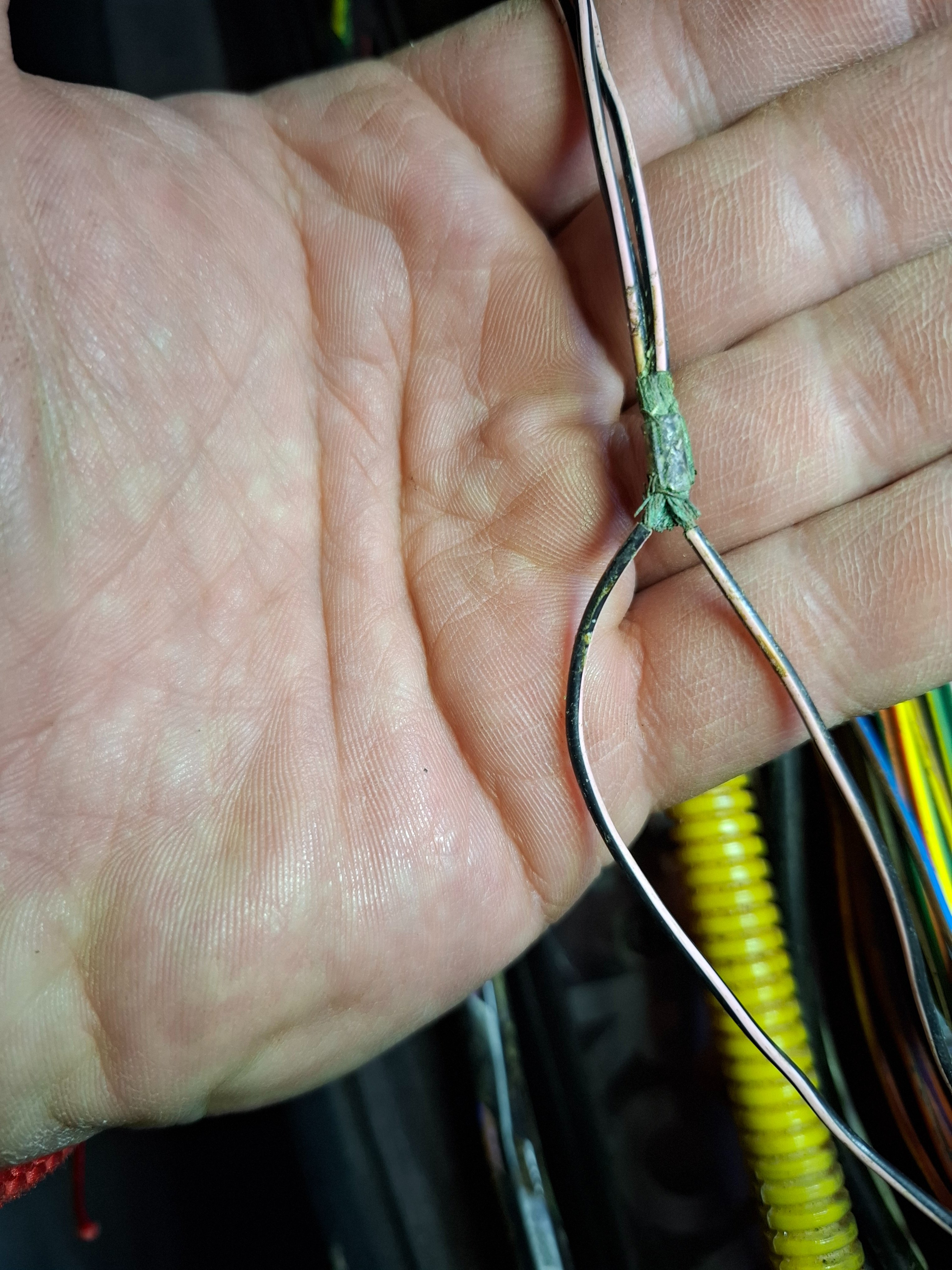

No pod kobercem jak ma sofer nohy. Jdes na to dobre
Re: Vzduchove perovani RR P38 1999 2.5
Urobil som novy spoj a vymenil predný lavy snímač výšky nový za nový a zatiaľ to funguje v pohode po 50km. Tak dúfam ze to mam vyriešené aj keď pri RR nikdy nevieš.
