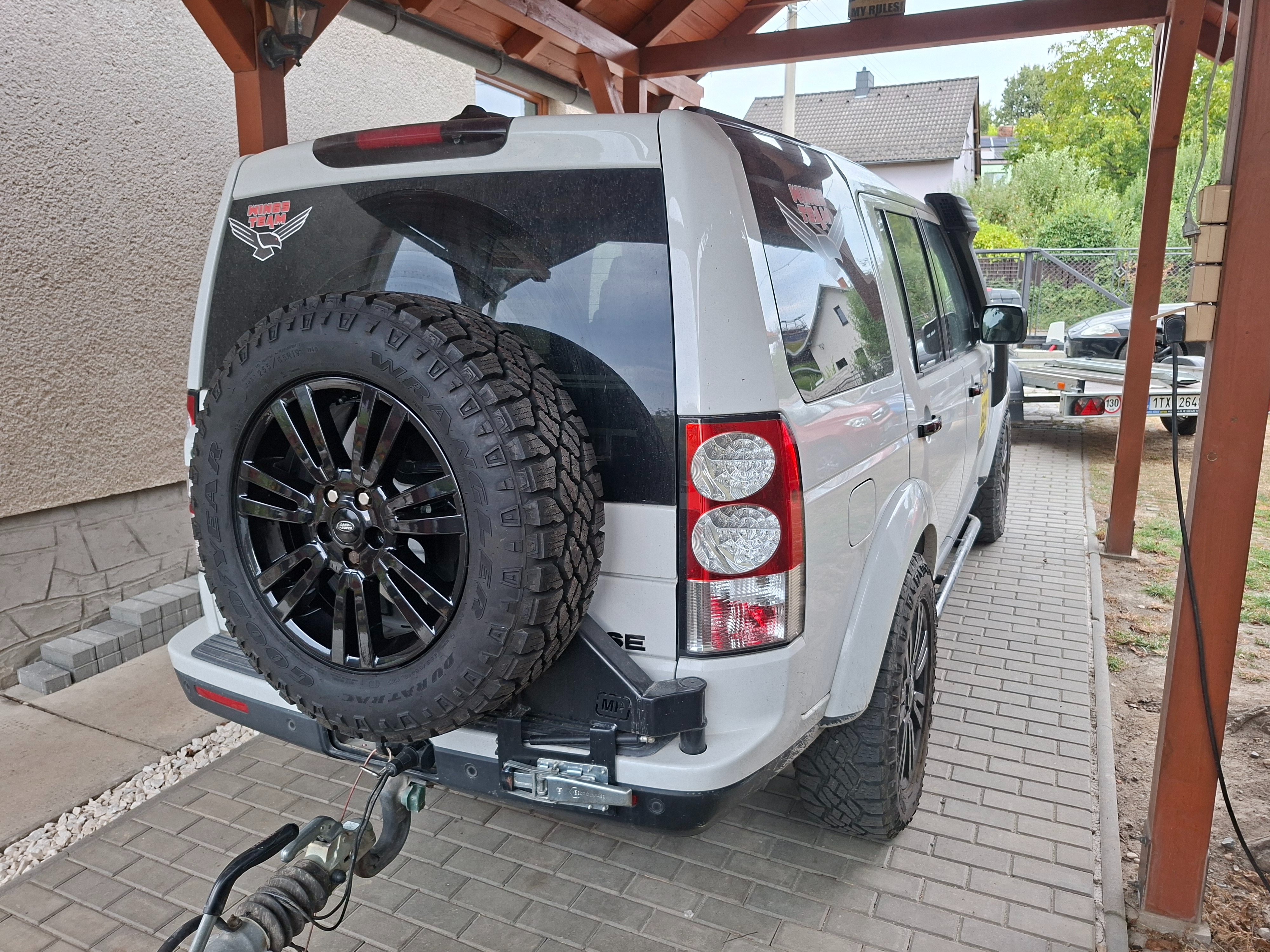

Ma niekto na Discovery 4 rozmer 255/65 r19? Ide to tam bez problemov, alebo to prinasa nejake uskalia?

ano mam.
vzadu uplne ok.
vepredu je treba uriznout a zavarit kus ramu.
Nicmene i tak si to obcas vepredu nekde skrtne ruzne o podbeh. Ale nic velkeho.
vzadu uplne ok.

A mas podložky, ci nie? A mas to aj v Tp, ako sa ti to podarilo?

Ano, podlozky mam.
Mam pneu i v TP. Rovnou pri dovozu dopsano.

nejake foto
