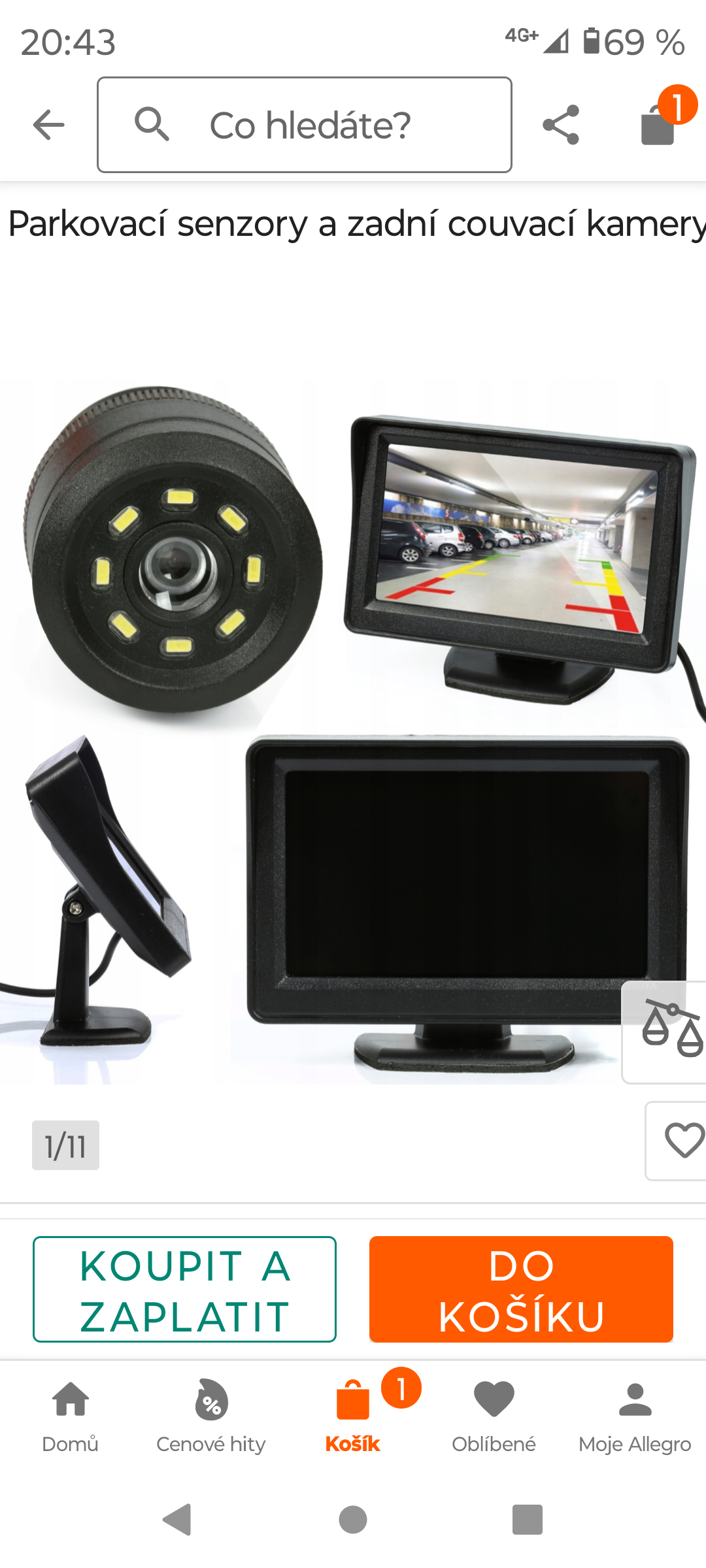

Tak to po x letech trochu oživíme . Chtěl bych kamerku někam.abych zároveň viděl na tažné zařízení (dost zapřaháme sám ) máte někdo někde kamerku aby bylo tažné vidět ?

Jednu kameru mám dnes na bedně, co mi visí na rezervě na zadních dveřích, ta kouká hodně dolů, za auto. Druhou pod nárazníkem, ta kouká dole u země spíš dozadu. Oboje nic moc, analog, a k tomu malý displej, ale fungují. Pokud chceš vidět i dozadu i na tažné, tak kameru do středu rezervy, ale nesmí být moc utopená. Variantně k madlu zadních dveří, nebo do nárazníku, jak je písmeno O v nápis Land Rover.

#51 Příspěvek od Pist » 12 bře 2026 20:16
Díky a co něco takového bude to stacit

Re: couvací kamera na D2 - kam s ní?
#52 Příspěvek od MadTom » 12 bře 2026 21:11
Bude. Já jsem u couvací kamery kuchal ten bílej přísvit, protože ji mám zapnutou trvale, nejenom při couvání. Dále jen dobré, aby se.ty žluté a červené.pruhy daly nastavit podle umístění kamery na autě.

#55 Příspěvek od fugín » 15 bře 2026 19:24
MadTom píše: 12 bře 2026 21:11 Bude. Já jsem u couvací kamery kuchal ten bílej přísvit, protože ji mám zapnutou trvale, nejenom při couvání. Dále jen dobré, aby se.ty žluté a červené.pruhy daly nastavit podle umístění kamery na autě.
Mě ten přísvit odešel po dvou letech do věčných lovišť
