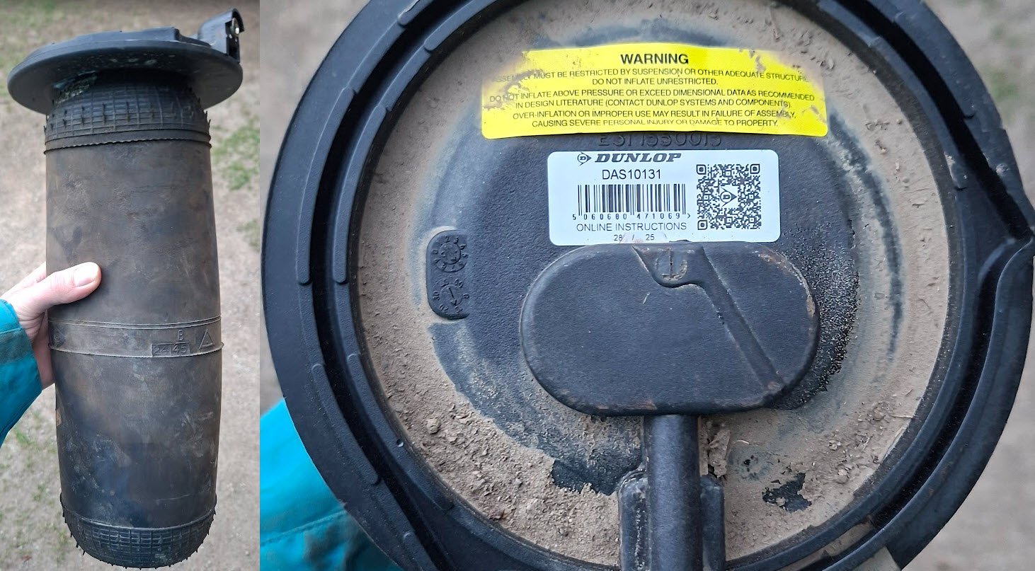

Nazdar,
minulé leto som repasoval EAS a pridal aj nove mechy (dunlop), tlmiče (terrafirma - TF126), silentbloky ramien a dorazy.
Autom som jazdil väčšinou po asfalte, po nieakom čase som sa dostal do lesa a pri výjazd do kopca kde predtým nebol problém (5 ludi v aute a 80kg kufor) sa mi stalo ze mi sfúklo pravý zadný mech. Ten som vymenil a pripísal to výrobnej chybe a auto jazdilo ďalej bez problému aj po lesnej ceste (maximalne traja ludia)
Po zimnom spánku som bol zasa s autom v lese a stalo sa mi to iste pri prejazde potokom ktory tiekol cez zvaznicu žiaden extrém (zase 5 ludi v aute a 80kg kufor).
Podozrievam tlmiče ze sú KO a nefungujú ako doraz (keď tak majú vôbec fungovať a silenbloky panhartu keďže tie som nemenil)
Stretol sa s tým niekto? alebo mate nieake napady na čo sa zamerat, čo vymeniť alebo doplniť? (okrem zásoby nervov a mechov :D )
prva porucha
prva porucha
druha porucha 1
druha porucha 1
druha porucha 2
druha porucha 2

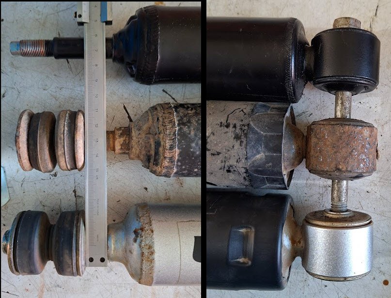

Dnes som sa dostal k rozoberaniu.
Takto som si porovnal tlmice: hore skrutka M12, dole posuvne meradlo :-)
monroe D8645, oreginal ANR6377, TF126
TF a oreginal - rozdiel cca 6mm
TF a monroe - rozdiel cca 4.5mm
neviem ci tych 6mm by dokazalo "vytiahnut" mech vonku. :Ja blb:

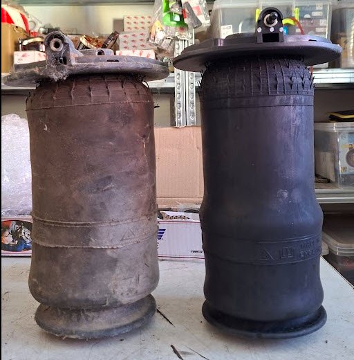

Pozrel som sa aj na mechy, medzi povodnym a novym je rozdiel cca 10mm a aj preimer je vacsi (127mm a 112mm) tipujem ze je to vekom :grin:
rkb101460 (z 2010 podla nalepky) a novy

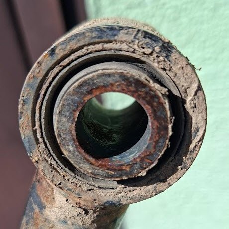

Co sa tyka panhartky tak silenbloky su na vymenu

Ty měchy by jsi musel porovnat nafouknuté. A tlumiče natáhnout, tak jak to naháhne náprava, když jde úplně dolů, on je vevnitř nějaký doraz, a ten bude měkký.

Btw. ten první měch jsi dával loni? Protože podle výlisku je 16 let starej :roll: :lol: Tzn. ten plast už bude zkřehlý atd.

Mechy som menil asi pred dvomi rokmi spolu s tlmicmi a repasom EAS.
(to je pozostatok ktory od vymeny vyhadzujem :D )
Tento mi roztrhlo
