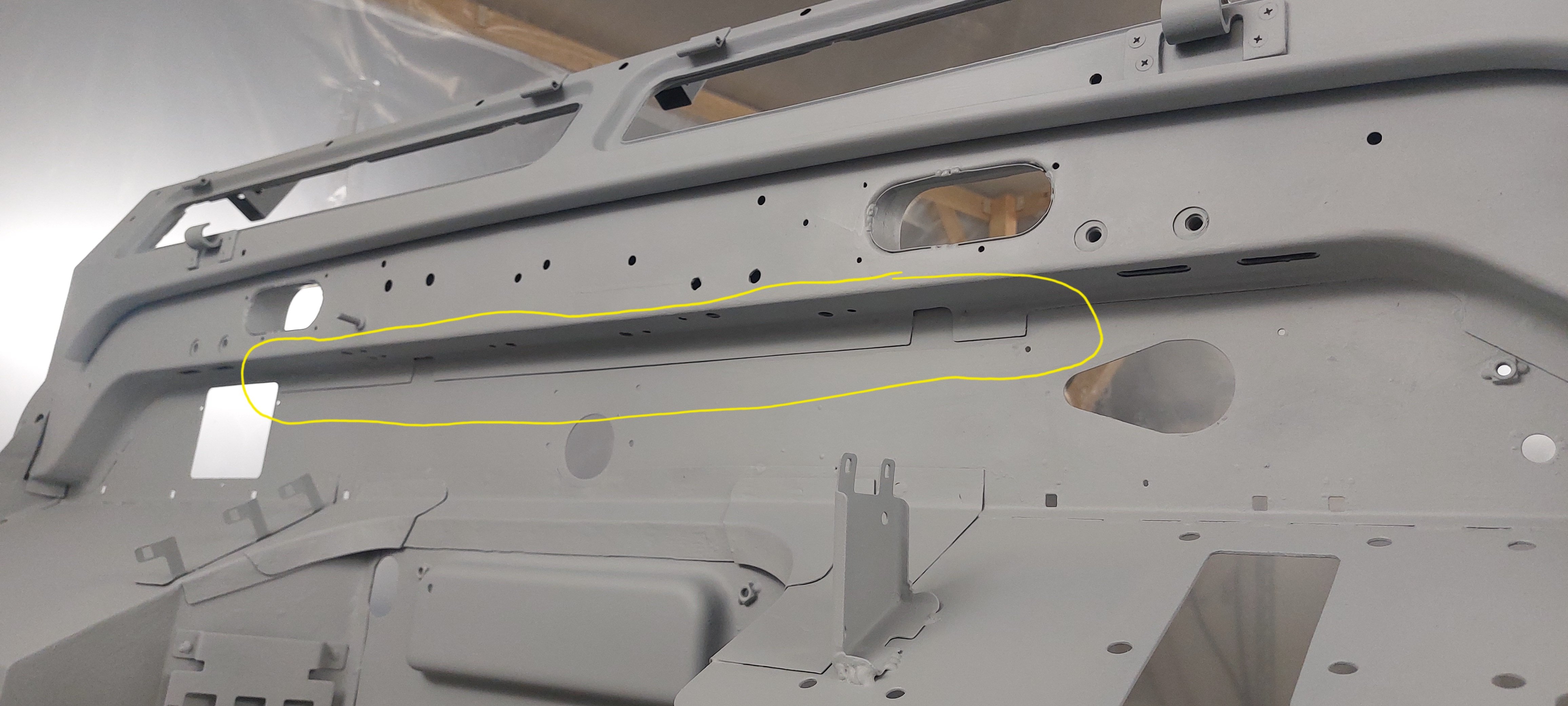

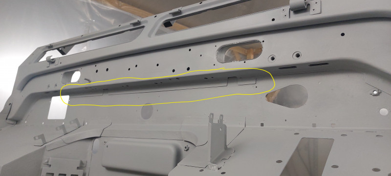

#1097 Příspěvek od mr-tomas » 10 kvě 2026 13:11

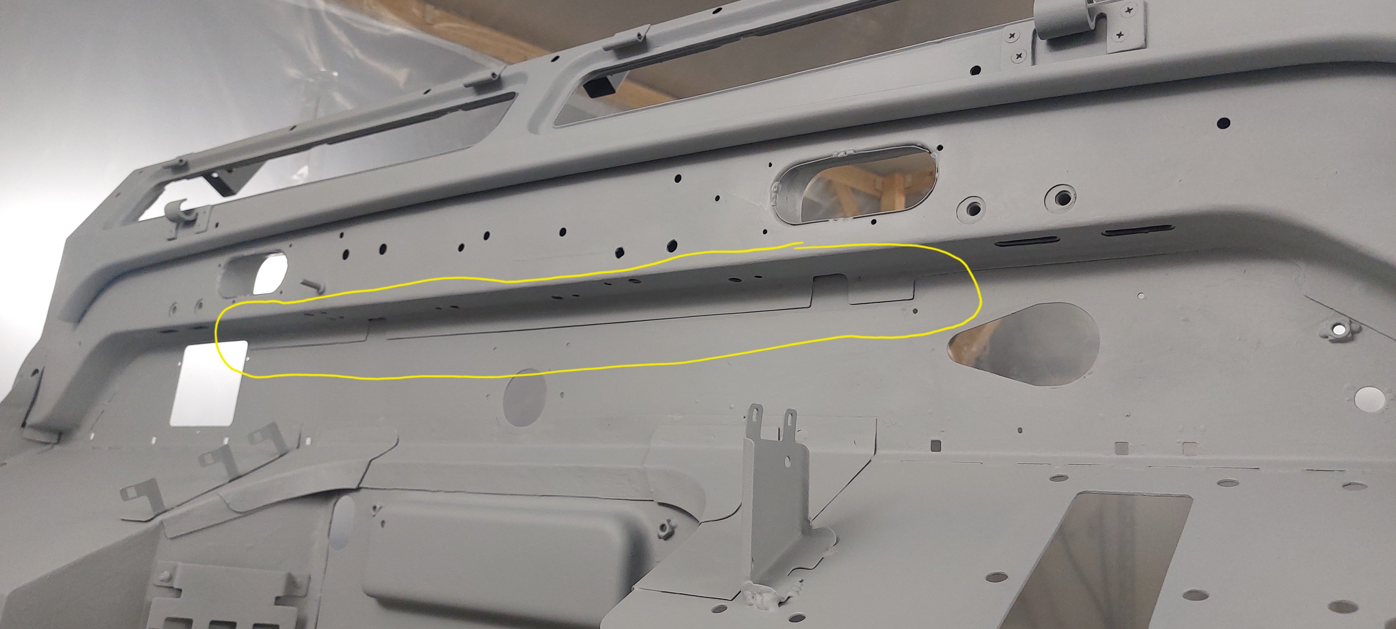

Potřeboval bych rychlou radu. Jdu právě přematlat plechy karosářským tmelem, co jsou na sobě na bulkheadu a měl bych otázku abych něco neposral.
Plech na obrázku nebyl z výroby přemáznutej. Má to nějakej smysl, třeba odtok vody/kondenzátu? Nebo je lepší ho taky přemáznout?

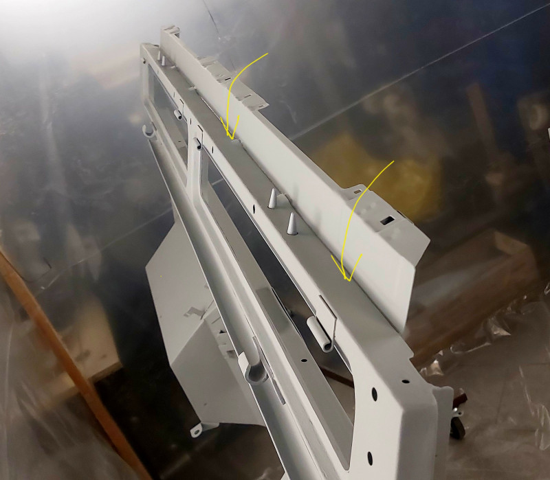

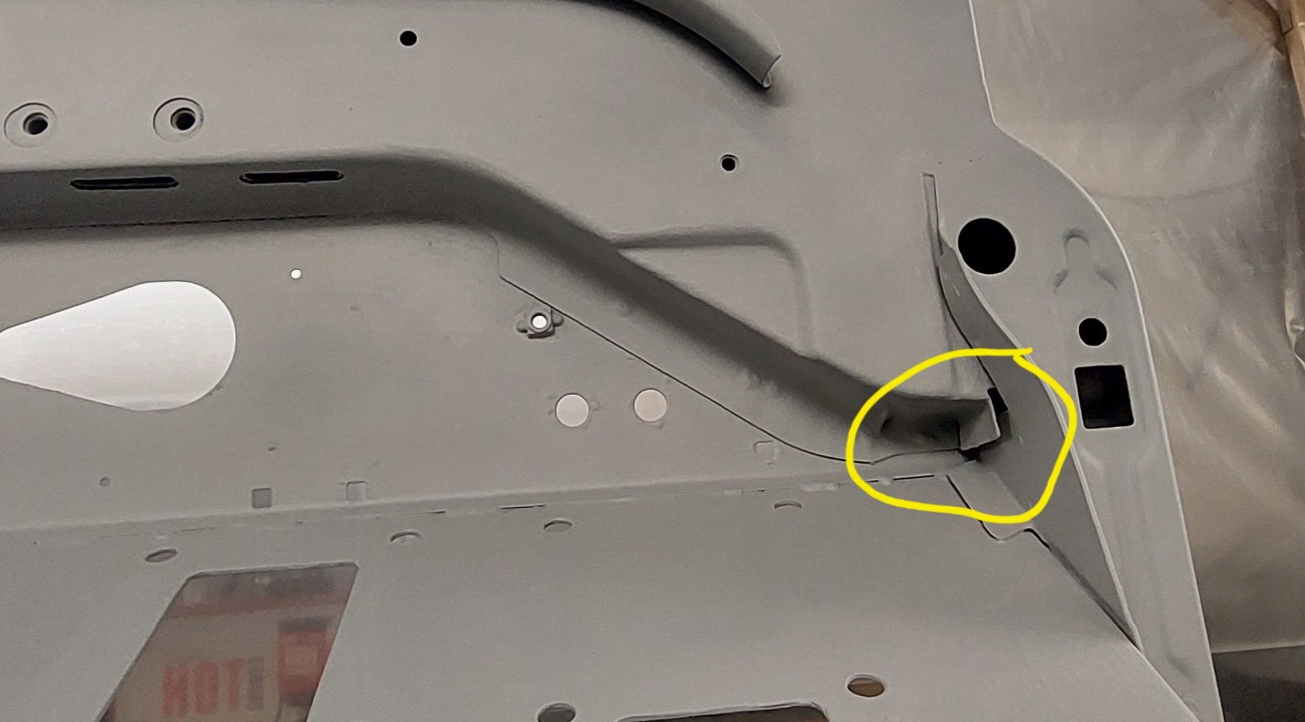

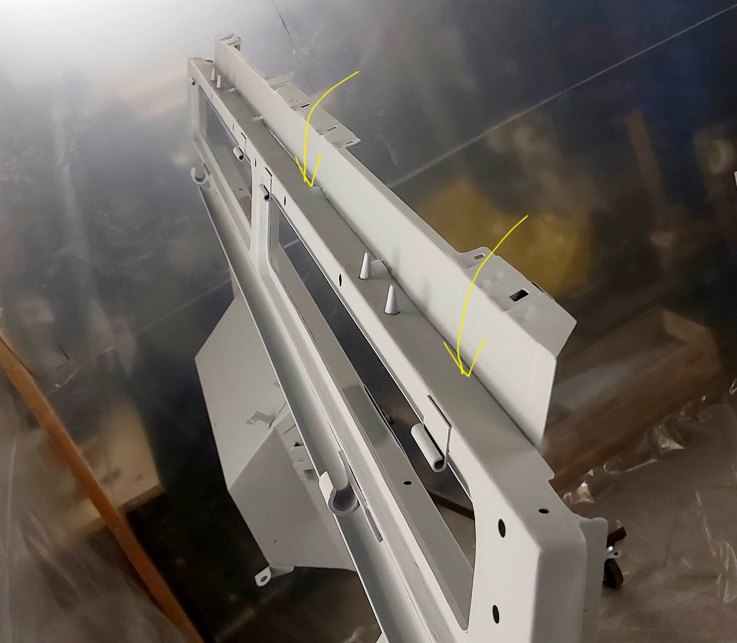

Pokud by to bylo vynecháno na odtok, proč tedy z výroby zapatlali odtok na druhém obrázku.

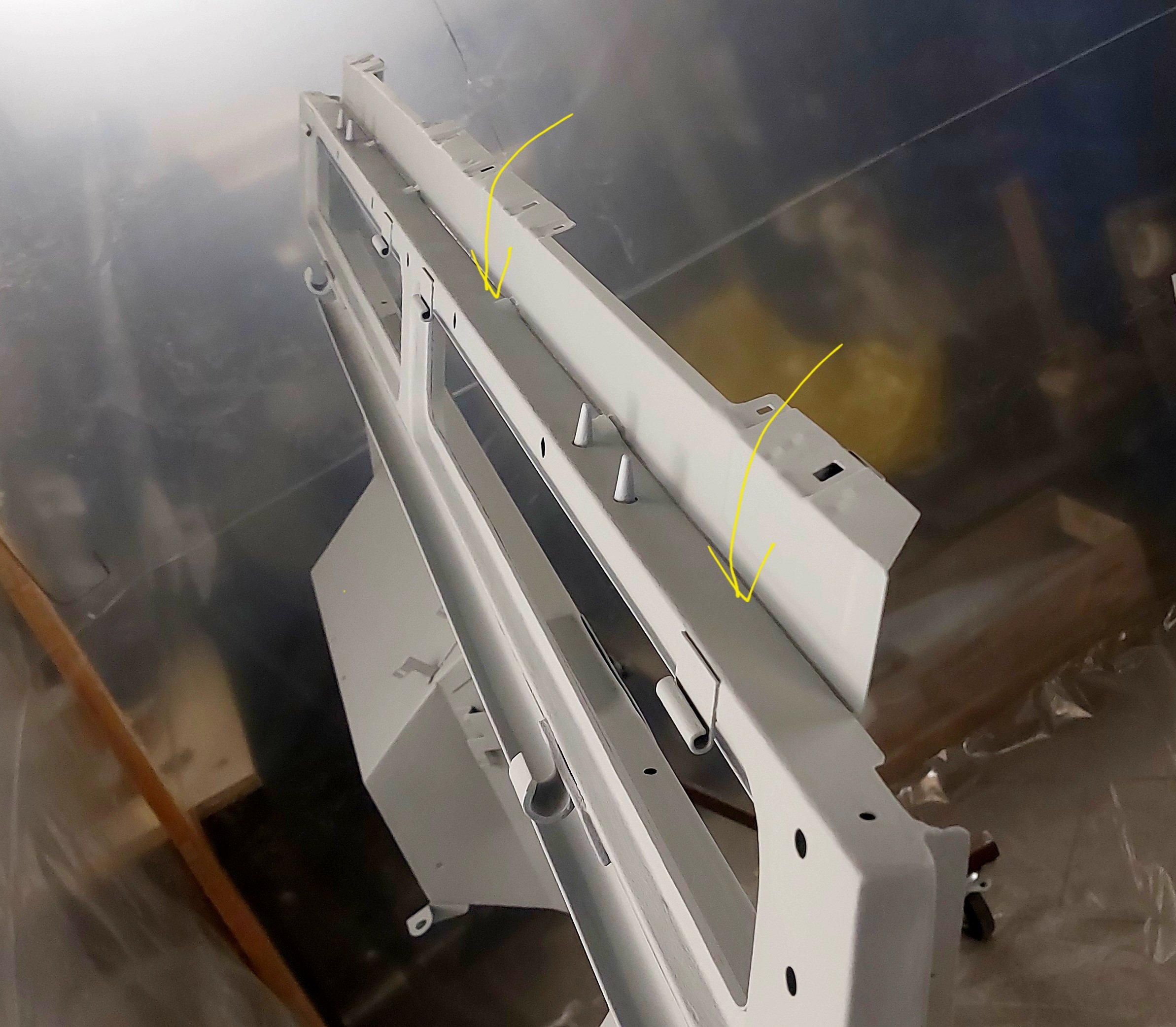

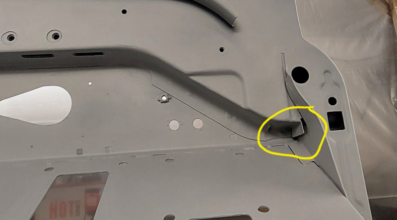

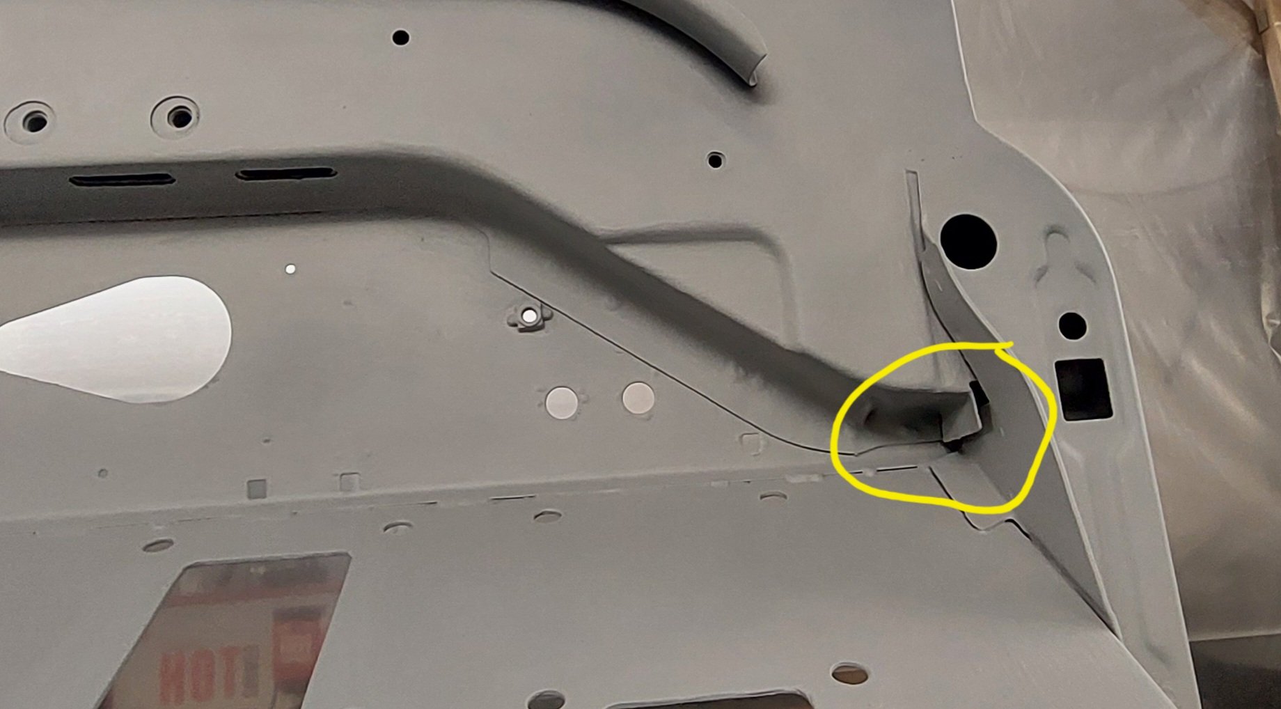

A do třetice plechy pod oknem taky nebyli přemáznuté, a taky to podle toho vypadalo, je to pěkná vanička. Mám to taky přemáznout, nebo to mělo nějaký hlubší záměr že to neudělali?
Poprosím kdyby se mi tu k tomu mohl někdo vyjádřit, neb stojím s tmelem v ruce a nevím jak dál.
Děkuju.

#1098 Příspěvek od MadTom » 10 kvě 2026 22:25
V servisním manuálu je mimo jiné popis, kde se má co v bulkheadu ošetřit uvnitř - kde vystříkat jaké dutiny. Tím bych začal.
