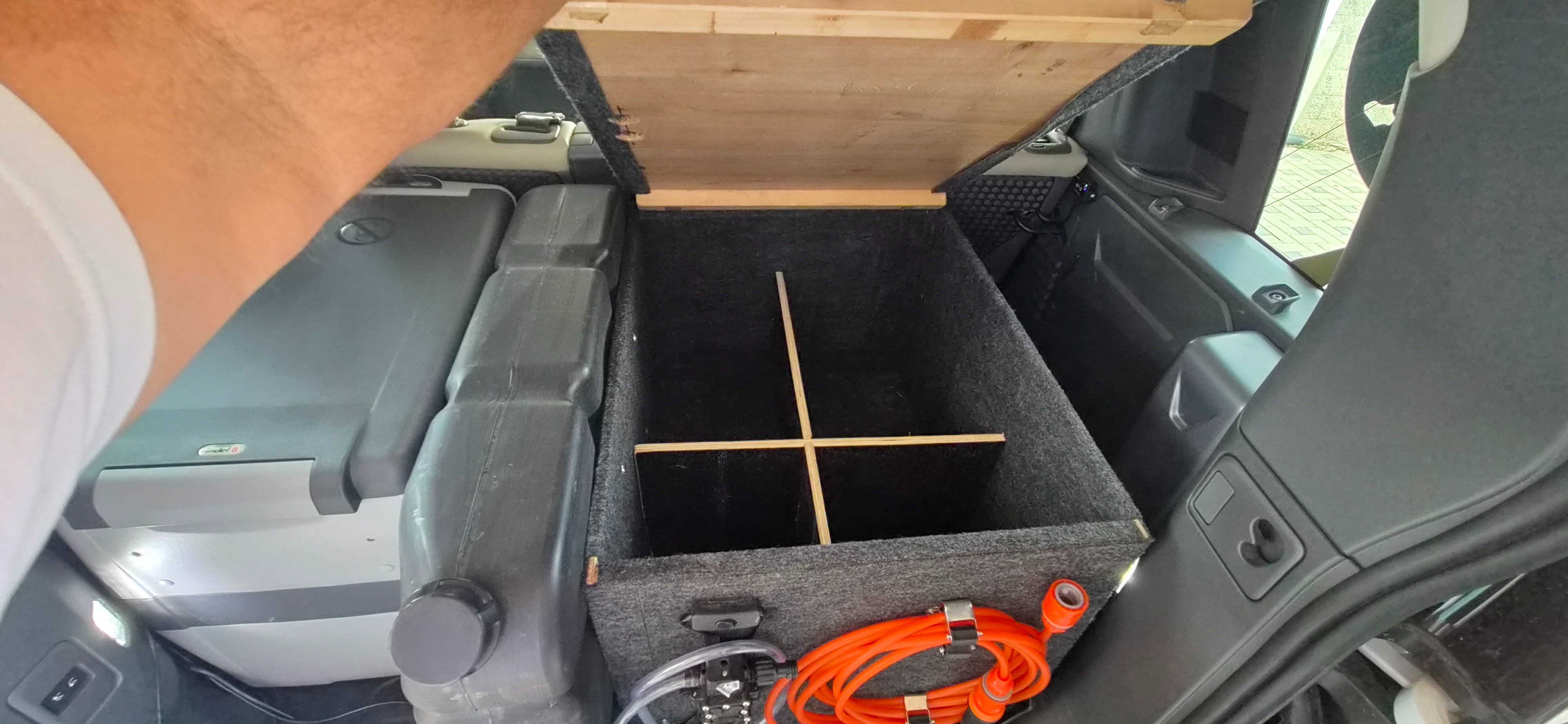

Má tu niekto duálny batériový systém v Defendery 200D - r.v.2024. Potrebujem sa poradiť kde kúpiť, pripadne namontovať . Dakujem za pripadne info .

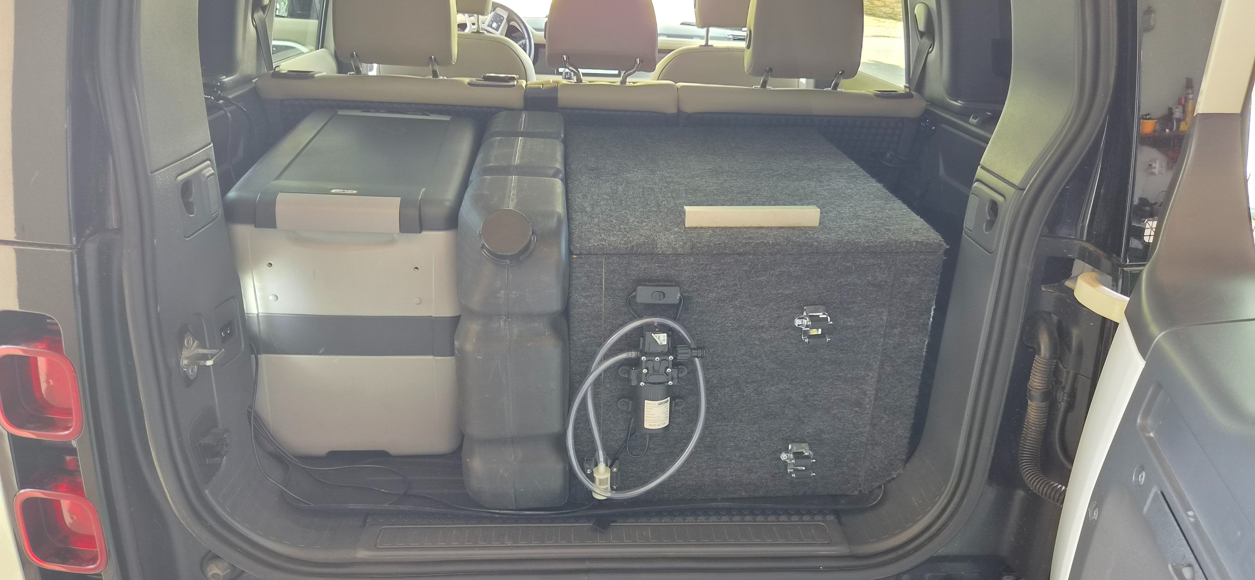

Tak Duálny systém je hotový. Všetko je od Renogy . Velké podakovanie za konzultácie po tel patri Danodef a Komin . Zvládol som to sám ako elktrikár amatér .

Dôvod takejto verzie je ten že mi to vôbec neprekaža v kufri .
