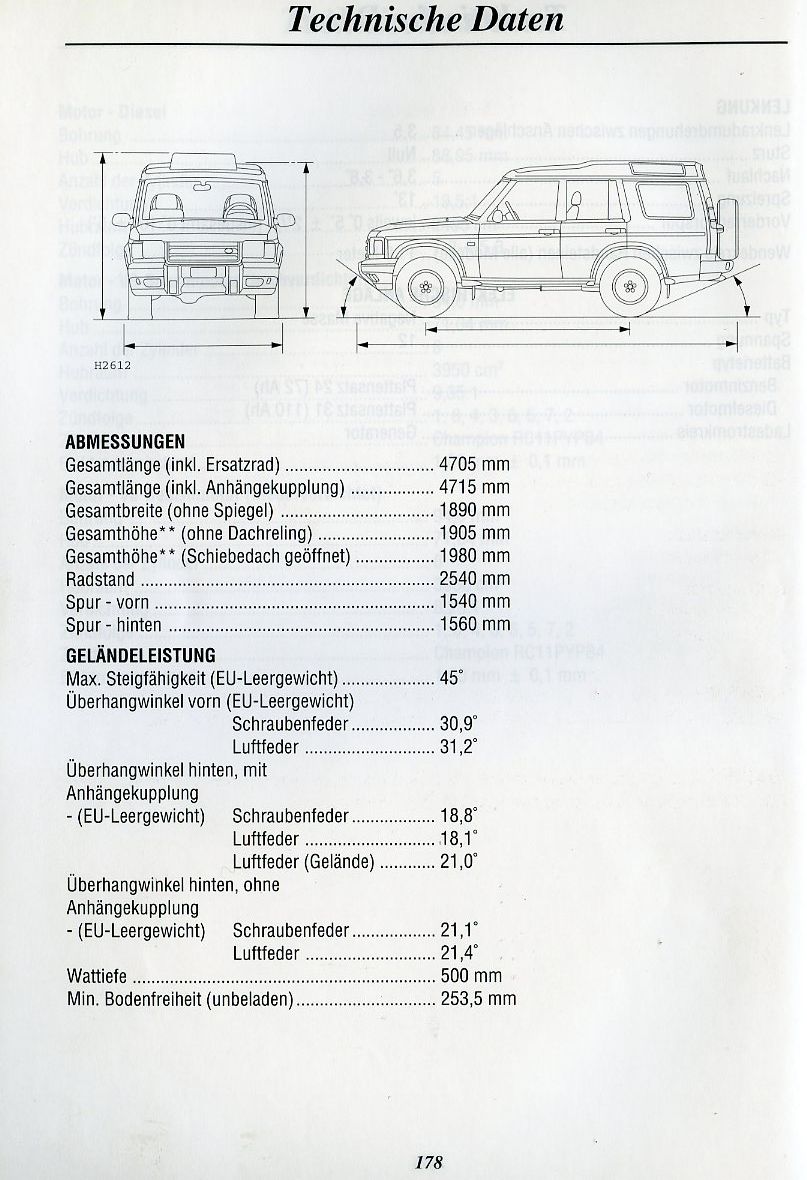

kolik ma disko2 delku a vysku?
Objednavam trajekt i pro kluky....
diky
diky

Nebyl jsem línej zapnout scaner. Sice jsem už na odchodu, ale co bych neudělal pro kolegu.
