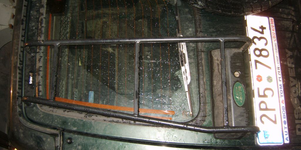

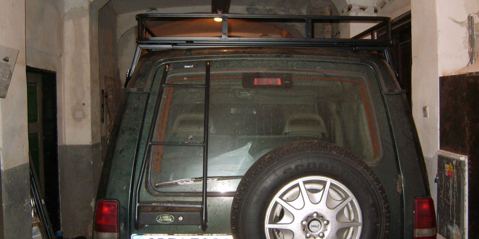

já mam stabilně kolem 90 kg a ty dveře se ani nehnou, když po něm lítam. Teprve ve středu bych měl mít hotovou zahrádku, tak když něco fotim na něm zůstávám, byl jsem na něm i s WAPkou v ruce při odbahňování střechy a úplně vpohodě. Stabilní je dost, hlavně si zkontroluj stav pantů dveří a zámku, protože tyhle tři body pak veškerou tu váhu i sdveřma držej, možná bych ty matky, co se zatlučou do 4 vyvrtanejch děr a pak se k nim ten žebřík přišroubuje, zalepil lepidlem, ale mě to drží úplně vpohodě i bez toho, zkus klidně ty britishcars, neměl bych z toho strach, žebřík vlastně leží na horní straně dveří, udělam ti foto
McCormic
jen se vyvrtaj 2 přesný díry nahoře, 2 dole, natlučou se tam válečky se závitem (v tvým případě bych je radši máznul epoxidem, ale na tom svým jsem to nedělal a můžu na něm i skákat), nalepí se gumičky na místa kde je žebřík v kontaktu se dveřma (nahoře jedna velká a dole 2 malý) a přišroubuje se. Za 10 min hotovo....

- detail spodního uchycení

- A jak to vypadá se zakázkovou zahrádkou...
