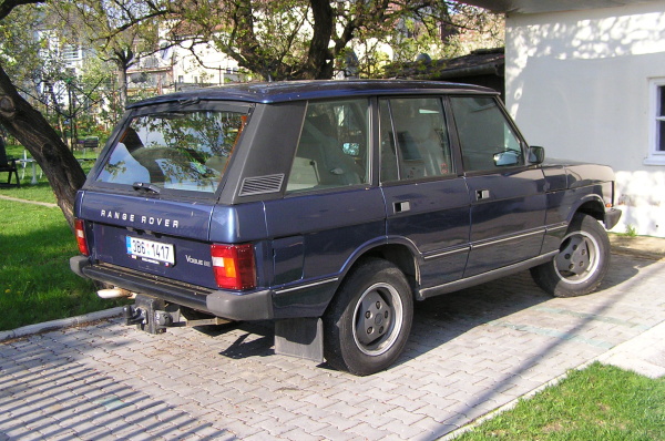

Ja mam tohle. Uz jsem to tak koupil. Taky se mi to zda moc nizko.(a ze to pekne ryje). Obcas mam chut to sundat a pak mne to zas prejde. Sice skoro nikdy nic netaham, ale co kdyby???

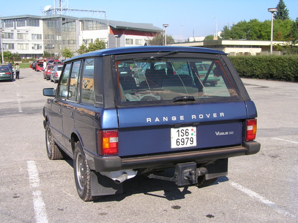

existuje este nizsie tazne ako ma Wolfee( asi tak polovicne). Je to nieco na sposob taznych zariadeni z disco 1.
Ked sa dostanem do garaze, tak ho odfotim...ani to totiz standardne na aute nenosim

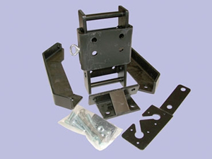

Teď ještě řeším jednu věc, mám půjčenou vlečku a ta má na konci oko. Našel jsem v Paddocku tady toto:
Máte to někdo na autě, připojím za to vlečku s okem :?: Je kolem toho čepu dost místa :?:

su dve velkosti tohto systemu. Gula je rovnaka v oboch pripadoch, ale ten kolik sa lisi.

Pak je ještě tento pětitunový, já jsem myslel, že je rozdíl jenom v uchycení (2 a 4 šrouby).
Takže pro jistotu vezmu asi ten větší. :idea:

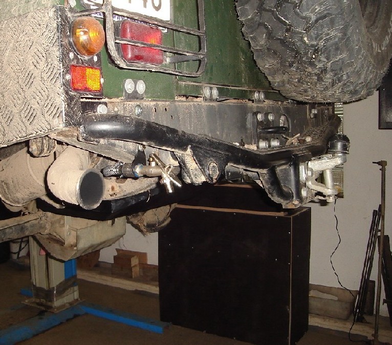

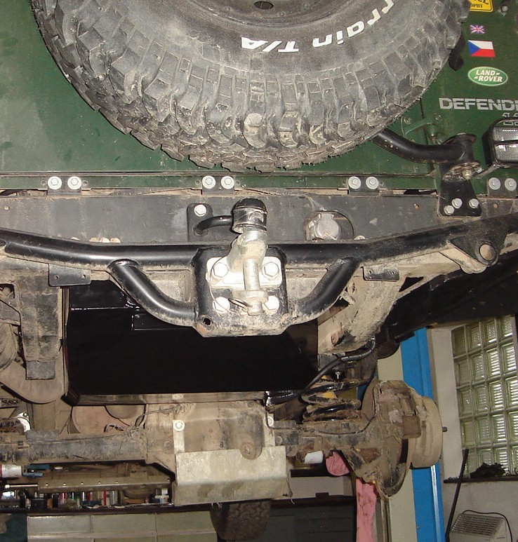

na autě to vypadá takto :wink:

Hezký, hezký , takže origo Sankey trailer není prohlém ?
Ještě tam na druhém fotu vidím nějakej kohoutek :coze: nějáká umejvárka na holínky a tak ? Jde to kolem vyjfuku, tak by mě u Tebe Land Jirko nepřekvapilo, kdyby tekla teplá.... :lol:

tulda píše:Hezký, hezký , takže origo Sankey trailer není prohlém ?
Sankey má velký voko, do tohoto tažnýho se nevleze.

#11 Příspěvek od tulda » 17 kvě 2009 12:07
:hmm: no jo koukám na fotky, to je voko fakt pořádný :hmm:
