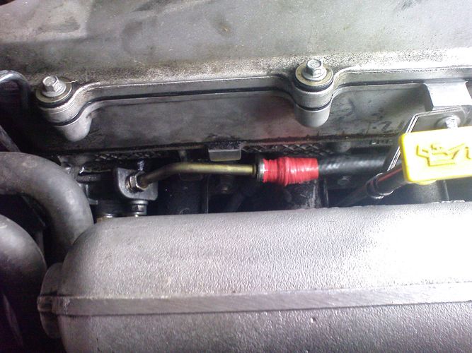

Mám podobný problém na Disco Td5 2003, chci se zeptat, jestli když nafta uniká z hadice vedoucí z regulátoru , viz foto (místo omotané izolačkou) je nutná výměna celého regulátoru , nebo se dá sehnat jenom ta hadice ? díky za odpověd
Land Jirka
Příspěvky: 3622
tel.: +420731913431
#11 Příspěvek od Land Jirka » 17 led 2009 19:52
Hadice se dá udělat. Ve Žďáru se tím určitě někdo zabývá.
