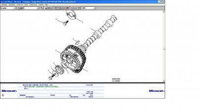

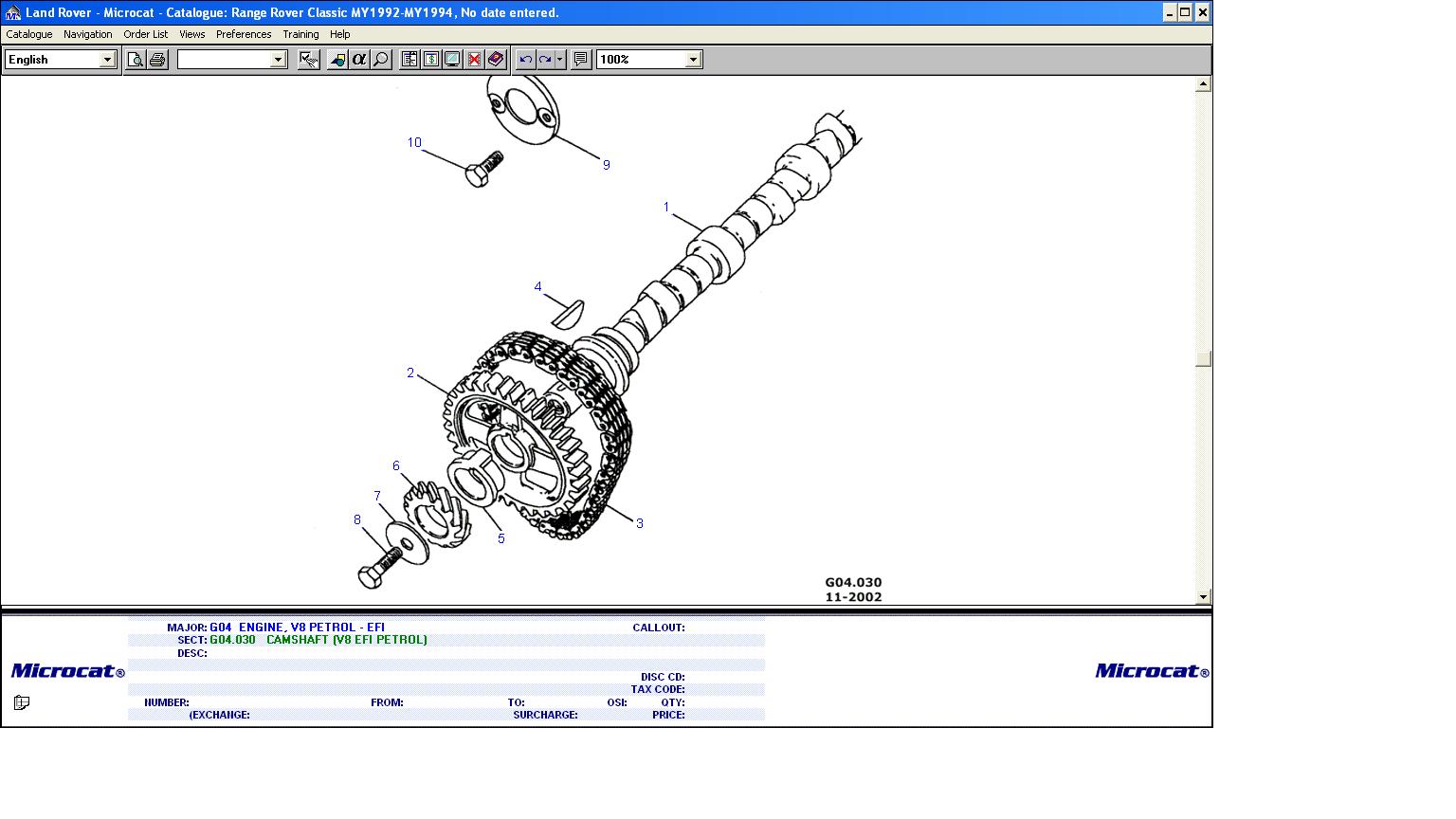

vačková hřídel má předozadní vůli...Dá se vytáhnout o cca. 1mm. To se vycentruje po namontování prsou, nebo mi tam něco chybí?

Vačku drží ta podkova, co je pod rozvodovým kolem, není vyjetá? Ale ono to za běhu a s novým řerězem nebude vadit.Mirko píše:Šálky definitivně nechám, ale:

Re: Přestavba RRC na 4,6 V8
Myslíš tahle?
Tu tam asi nemám, kvůli konfiguraci s rozdělovačem...
(Ta fotka je z netu, tak čistý ruce nemívám)
Tam je to podobné...

Dál je mi pak stále trochu záhadou ta vačka, ale nejspíš to nebudu dále řešit, žádné plíšek tam nikde nevleze:

Este k tej volnej vacke. RAVE hovori o nejakom merani axialnej vole na vacke iba pri verzii bez rozdelovaca - tzn. ta s tou podkovou...resp. nikde inde som to nenasiel...
